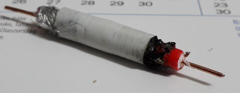

Ezt vajon mi okozhatta?
A szaga alapján is égett, nem egyszerűen csak elszíneződött, vagy korrodálódott.
A szolgáltatótól (utcai karóról) bejövő kábel utáni első két ágú elosztó TV-k (mind digitális, DVB-C tuneres, amikből kettő földelt tápkábelt használ) felé irányuló ágát a következő elosztóval összekötő szűrőhöz készítettem ezt a kis csonkot (épp nem kaptam ilyen toldóelemet, mikor átkábeleztem a házat).
Nemrég üzemzavar volt (néhány adó szakadozott két TV-n is, a net ment), így fáradtságosan körbesakkoztam, hogy ez a hibás. Először azt hittem, hogy csak túl lazára, vagy túl erősre sikerült préselni a csatlakozót (vagy meglazult, vagy megtört a hőtágulástól is), de mikor lehúztam ez fogadott.
Nem emlékszem pontosan, hogy mikor, nem túl rég egyszer kiégett a kábelmodem egyenáramú tápja. Töprengek lehet-e a kettő közt összefüggés, vagy hogy úgy egyáltalán mire véljem ezt...?

Valamelyik készülék hibás lehet, mert ez olyannak látszik, mintha a hálózati feszültség kikerült volna a vezetékre és a két külön készülék bekapcsolása "bedurrantotta" a vezetéket, a feszültség-különbség miatt.
Óvatosan kell ezzel bánni, mert könnyen áramütés, baleset lehet belőle. Ha magad nem tudod a hiba okozóját megtalálni, hívj segítséget, villanyszerelő, vagy műszerész mestert, aki mérni tud és behatárolja a hibás készüléket, illetve, kijavítja a hibát, megjavítja a hibás szerkezetet.Üdv!
Még talán használható infó lehet, hogy az összes koax elosztó egyforma DC leválasztós típus, és a házon belül egyik ilyen elosztó sincs földhöz kötve (mármint maga az elosztóház, amin lenne külön föld). Két ilyen elosztó közt volt az égett kábeldarab (itt válik ketté a TV-k és kábelmodem felé, ezért van itt a HP szűrő, amit ez illeszt a vonalba).
Ez leszűkíti váltóáramra (minthogy elvileg nem jut addig a DC)? Vagy lehet, hogy pont maga a DC leválasztás a gond?
Pl. valamiért betolja TV a DC-t (azt hiszem az egyik TV tud automatikusan antennaerősítőt tápolni), a leválasztó pedig a földelésre próbálná elvezetni (az elosztóházon), ami nincs, ezért megy tovább a koax külső szálán (kifelé a házból, ahol a szolgáltató földel)?Tegnap este cseréltem ki ezt a darabot. Egy ideig mindhárom TV működött (direkt teszteltem), de ma reggel újra nézhetetlenek a problémás csatornák (mindhármon). Szóval gondolom megint szétégett valami (tehát egyértelműen nem egyszeri eset volt olyasmitől, ami közben elhárult volna), ha nincs szerencsém akkor máshol (és megint órákba telik majd megkeresni, szét kell vágnom a csatlakozásokat, stb, és nyilván nem lesz megoldás megint csak a tünetet kezelni).

Két plazma TV eleve földelt tápkábeles, egy kis buta LCD TV az, ami két ágú villa föld nélkül (már a készülékházon, de ha nagyon akarom leföldelhetem pl. egy HDMI csatin keresztül).Most elkezdtem körbejárni, és legalább az egyik földelt TV összeköti a koax külső szálát a földdel (ha minden TV-ből kihúzom a koax-ot, akkor nem jelez elektromos összekötést a multiméter a hálózati áram konnektor földelési szála, és a koax külső pereme közt, de ha bekötöm a koax-ot egy földelt TV-be, akkor már mindhárom TV végponton csipog a multiméter a koax külső szál és konnektoros föld csati közt mérve). --- De most ugye már valószínűleg megint le van választódva a külső koax szál a kábeltv hálózatról, csak a TV végpontok vannak egymással összekötve (és azok fölött van megint elégve a kábel).

Ma kiszereltem az összes elosztót, hogy végignézzem külön-külön az összes elemet, és az egyik elosztó bár sötétben ránézésre ugyan olyan (majdnem azonos méret, alak, és kék színű címke), de jobban megnézve más márka, és ránézésre is sokkal öregebb (el van már kicsit színeződve a fémburkolat).
Egyik kábel sem volt zárlatos, nem volt bennük sehonnan sem egyen, sem váltóáram (amit kimutatott volna a multiméter), és egyik újabb féle elosztó sem engedi át az egyenáramot (se a belső érben az ágak közt, se a külső és belső ér közt), de az a régebbi féle elosztó valahogy mindenhonnan mindenhova átviszi az egyenáramot (az normális, hogy köpenyből köpenybe, de azon felül nem csak tűből tűbe viszi az ágak közt, hanem még tű és köpeny közt is átmegy az egyenáram minden egyes ágból, ami nekem kicsit fura).Ugyan úgy kicseréltem a megégett kábeldarabkát, mint tegnap, de másik elosztót tettem be a gyanús kék helyére (egy harmadik félét, amit itthon találtam, ami ugyan úgy viselkedik a multiméterrel, mint a legutóbb beszereltek, tehát sehova nem enged át egyenáramot, csak köpenyből köpenybe a fémházon át).

Kicsit zavaros, nem értem, hogy mi is a baj?
Az antenna bejövő vezetékébe be lehet iktatni egy DC-elválasztót, vagyis egy transzformátort, ami a jelet ott átengedi, de semmilyen feszültséget nem enged át. Ezután lehet a többi készüléket rácsatlakoztatni a jelkábelre, a szétosztások után. Lehetőleg azonos minőségű és a szükségesnél nem hosszabb antennakábel használata a célszerű.

Azt hittem, hogy találtam egy hibás koax splitter-t, de ma végül oda lukadtam ki, hogy nem a TV-kkel van a baj, hanem az elektromos hálózattal, vagy valami más (arról működő) fogyasztóval, mert időnként megjelenik akár ~40V a null és föld közt (a fali konnektorokban nézve multiméterrel).
Gondolom ez égette el a koax köpenyt.
Próbáltam behatárolni a dolgot, de nem igazán sikerült. Talán egy villanyszerelő majd könnyen és gyorsan rájön honnan ered a baj (addig lehúztam az összes földelt tápkábeles TV-ről a koax-ot).
Tippelgettem olyasmikre, hogy hűtőszekrény, gázkazán szivattyú, mert ezek kapcsolgatnak ki/be, de ez az időszakosság egyelőre inkább úgy néz ki, hogy este 18 körül sokáig folyamatosan megvolt, de most 20 óra körül folyamatosan nyugi van már két órán át (~1V van nulla és föld közt fogyasztóhoz közel, távolabbi konnektorokban pedig ~0.1V).[ Szerkesztve ]
