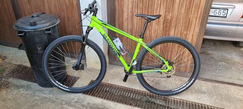

balazs1022
balazs1022 #250450 üzenetére

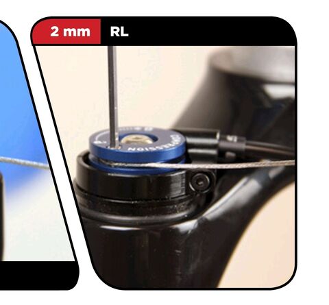

Na, akkor inkább már szereljünk!Pushlock kart rockshox telohoz használ itt valaki? Volt az is kérdés a múltkor, hogy milyen bowden (ért.szerüen váltó) + milyen ház kell ide?
Szervíz manualom szerint váltóbowden ház kell.
Nekem eddig fékbowden hazban volt. Ma kicseréltem váltóbowdenházra, az is faca.
Ami a lényeg ennél a pushlock-nál (mert írtam, hogy nálam nem működött jól): a bowdennek hibamentesnek kell lenni, a bowdenháznak szép ívesen kell futnia, hogy ne legyen nagy törés benne, a kar legyen tiszta, nálam zsírmentes és még egy fontos dolog: a spool leszoritása! Ezt egy ritka menetű hex csavarral kell lerögzíteni a műanyag csúcsba, ami a dumping egységből néz kifele. Ha ezt annyira meghúzom, hogy felütközzön, megszorul a forgás. Egy picit visszalazítom és simán, könnyedén forog, visszahúz.
Amúgy ez a pushlock láthatóan kevesebbet húz mint a remote lock kar. Ez gond-e? Tehát mondjuk hasraütött számokkal, 130°-ot tud fordulni max a lock (nálam akkor van zárva, amikor elengedett a lock, azaz alaphelyzetben) és záró helyzetből (0°) kb 80°-ot tud fordulni. Ilyenkor már eléggé kinyitott, vagy ezt teljesen végállásig, 130 fokot kellene forgatni? -

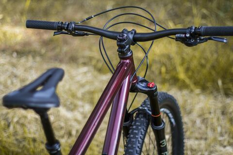

szimpláncsak #253849 üzenetére
Nekem nem is a bandázs tűnt fel hanem hogy miért balra áll az a computer tartó konzol?
Van valami tudományos oka, vagy csak így tetszik?

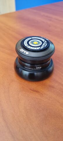

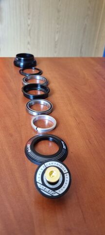

Nekem a Bryton Sport Mount alu bevált, de a szára kezd fakulni az UV-tól, ott nem fekete hanem barnás. Ha nem viszem a komputert magammal akkor zavar, hogy kiáll. Egyszer le is szedtem ezért, most is gondolkodom rajta.
Igazság szerint semmi bajom sem volt a gyári gumis rögzítővel, csak gondoltam milyen jó lehet. Elvileg Garninnal is kompatibilis, azért írtam. Egyébként stabil, nem zörög benne.
vallas: Remélhetőleg neked jobban beválik a ZTTO, ismerősnek a sima 1 1/8"-as 1 évig bírta utána rágott a csapágy. Pedig nem heavy user. Cserélte is drágább fajtára.
vallas

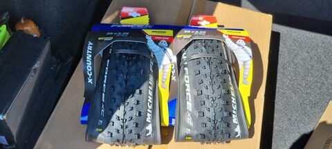

A decás Michelin gumma csomagban, és a bicón:
Kellys tl szalagot kaptam a boltba könnyen felment a gumi, és kompresszorral simán pattant a helyére.... Schwalbe doc blue tejet raktam bele, kis fékbetét reszelékkel tuningolva....
A boltba azt mondták az szar, de ez már meg volt, nem akartam kidobni....
Kicsit eresztett a küllőknél nekem is, de mentem vele, beállt remélem...
Az első alig eresztett a hátsó kicsit jobban , majd meglátjuk milyen lesz...És a ZTTO ali-s félintegrált 1,1/8- 1,5-s kormánycsapágy...
Első ránézésre jónak tűnik, csapágyak jók, ha beszereltem megmondom milyen... -

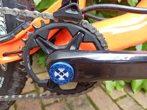

kb 3000 km van a 38t-s alis tányérban (gravel/outi 1x-hez), ha legközelebb alaposan takarítok, akkor lefotózom hogy néz ki - persze nagy teljesítménnyel nem találkozott
mondjuk ez drága volt (40usd körül), mert 4csavaros 110 bcd, azóta már van deckas is kevesebb, mint a feléért.

Szerintem nem kell túlgondolni egy NW lánctányért, nem egy Boeing hajtómű alkatrészről van szó, a CNC gép ugyanúgy megcsinálja akkor is, ha az egyikre nem lézereznek utána Absolut Black feliratot és 50 Dollárral olcsóbban adják.
Volt olyan Alis lánctányérom, amin 2000+ km alatt nem látszott kopás, csak azért nem több, mert állandóan variáltam a fogszámmal, meg ovális tányérokkal.
Az XT-re is kínait fogok venni, ha változtatni akarok, majd max utánam köpnek az igényes bringások

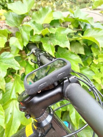

jjeahh #253839 üzenetére
Alin pedig istenítik a szovjetek...
Látom Garminod van:
Ez a tartó is a keleti szövetségesünktől való, meghülyül tőle az 530 valahogy, tök sima úton néha pittyeg, hogy szép ugrás volt, mikor meg tényleg ugrok, akkor néma.
Gyári műanyaggal működik.Mondjuk így túl közel is van nekem, az előre nyúló tartó jobban "szemreáll"

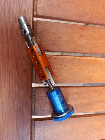

Pofáraesés a Kínai Népköztársaság terepkerékpáros termékeivel N+1. rész:
Hajtókarba rejthető multitool:Maga a szerszám rész igényes, jó minőségű bitfejekkel, a láncbontó is használhatónak tűnik.
Az, hogy a menetek lazák, nincs rajtuk menetrögzítő, ezért szétesik és elhagyod, az ok, megoldom.
Az, hogy zörög minden pedálfordulatnál: OK megoldom mekkmesterbe.
De hogy egy kicsit veretősebb lefelénél (na jó, ott pont elég jó időket megyek) kiesik, azt már nehezen veszi be a gyomrom. Észrevettem, visszamentem, megtaláltam, bitfejek nagy része szerintem Föld körüli pályára állt.
2 óra alatt az XT hajtóműbe elkezdte beleenni magát a mágnes, úgyhogy országútihoz se ajánlott, ha valaki félti a bringát.
ugyanitt megkímélt multitool eladó

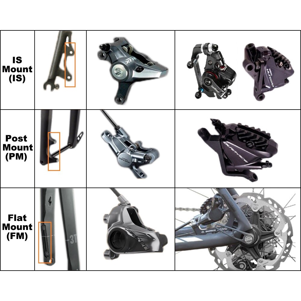

Meg tudná valaki írni, hogy a képen látható fék az flatmount vagy postmount-e? [link] Ha esetleg PM-os, akkor lehet adapterezni úgy, hogy FlatMount féktesteket fel lehessen rá tenni?
Köszi előre is!
Szerk: a kérdés oka, hogy ezt a féket: [link] találtam most nagyon jó áron és szeretném erre lecserélni a trp spyre fékeket az outin, a kérdés, hogy papíron ez a 11 sebességes sram és shimano fkv karokkal kompatibilis, a 10 sebességes tiagra 4700-zal vajon működőképes lenne?
