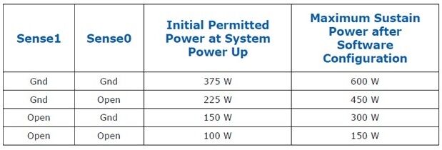

A tápegység is részese a csatlakozós játéknak (de: There is no intelligence here):
ATX 3.0 adds the 12VHPWR connector’s sense pin configuration in section 3.3 of Chapter 3 as defined in the PCIe 5.0 add-in card spec of November 2021.
Sense1 and/or Sense0 are required (3.3.1) for 300W, 450W and 600W GPUs. Note that the table says "Gnd". That's short for GROUND. You GROUND these pins in the circuit. There is no intelligence here.
CARD_PWR_STABLE and CARD_CBL_PRES# are optional (3.3.2 and 3.3.3)
CARD_PWR_STABLE is like the PWR_OK on your 24-pin. This allows the GPU to inform the PSU that everything is ok with the power delivery.
CARD_CBL_PRES# actually “reports” to the PSU that a card, or cards are present, and that the PSU should budget power accordingly; assuming the PSU has the ability to support this. -

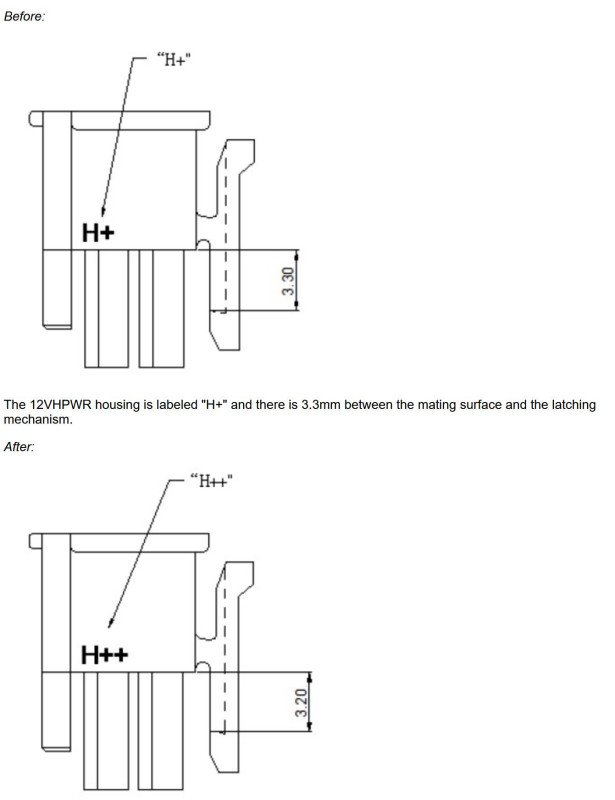

Seasonic : [link]
A H++ besorolás 675W a 600 helyett valamint a csatlakozó fület is 3.2 mm re csökkentették a kisebb mozgás érdekében. Amúgy igen, kompatibilisak teljesen ,de Nvidia világosan közölte hogy a 12V kábel új verzióját vagy átalakítóját fogadja el csak garanciában, amit amúgy kártyákhoz adnak.
Az összes RTX 5000 hez az új iparági szabványt kell használni, mert egyszerűen biztonságosabb.
12V -2X6 kábel még mindíg nem olvadt meg ha jól tudom, csak 12VHPWR.
Tehát nagyon jó hogy a PH kijelent ilyen dolgokat és állást foglal, csak majd a garanciát is rendezze el az olvasóinak. -
