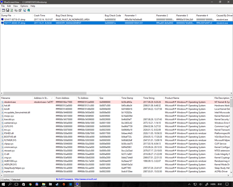

sziasztok
a win10 ben a minidump mappa miért üres?pedig be van állítva a Kis memóriakiíratás! meg az esemény bejegyzése a rendszernaplóba

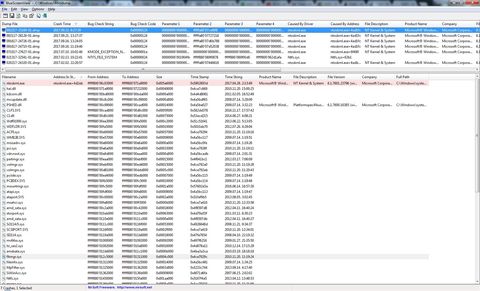

Ide is bemásolom a történetem.Nagyon szépen köszönöm előre is a segítséget!!!
Előre szólok, elég hosszú lesz, és lehet kicsit érthetetlen, de remélem valaki tud segíteni.Pár napja megjelent az ATLAS nevű játék.. a játék early acces és az ARK: Survival Evolved készítői csinálták.. kb ugyan az mint az ARK, emiatt is vettem meg, mert gondoltam majd rendesen fog futni etc..
A probléma az, hogy a játék kifagyott többször is töltőképernyő alatt..
Ami nem is lenne akkora baj, mert hát nem egy játék fagy ki.. főleg friss megjelenés...
Kifagyás alatt az értem, hogy a gép nem reagált semmire, csak újraindításra.
De több fagyás után az egyik újraindításnál nem jött be a kép... semmi csak fekete képernyő...
Miután kicsit matattam a vga-nál, megmozgattam, és újraindítottam egyszer csak jó lett..
Ezután újra be akartam lépni a játékba.. megint freeze.. gondoltam várok háthat betölt.. vártam és beengedett kb 3-4 perc után.. tök jó.. mondom nincs semmi gond.. játszom kb 5 perce.. egyszer csak megfagy az egész, de így a hang is zúg meg minden.. restart, megint nincs kép.. matattam megint és többszöri próbálkozás után jó lett..
Megijedtem
Ezután újra raktam a windowst stb, hogy hátha amiatt van..
Mondom a játékot most hanyagolom, mert másoknak is volt ilyen baja.. nem is kevés embernek..
Valaki azt írta, hogy neki elpukkant a vgaja a freeze alatt..
Más valaki azt, hogy fagyás alatt mindent 100%-ra terhel és túlmelegszik minden.. mivel nem tudtam ellenőrizni, mert kifagyok és semmit nem tudok csinálni, így elengedtem..
Haver mondta teszteljem a vga-t uniginevel.. semmi baj nem volt.. nem crashelt.. extreme beállításon volt hogy 85 fokra melegedett, de ennyi.. és itt még poros is volt. (később erről is)
Mivel nem volt semmi hiba ezért mondom játszom lol-t mentem is 2 gamet, mikor is a második alatt újra kifagyott..
Most valami kékhalál volt, de én hülye nem olvastam el a hibaüzenetet..
Viszont most restart után volt kép elsőre..
Na mondom elég legyen.. kitakarítom a gépet.. szépen kivettem kifújtam mindent amennyire csak tudtam..
Ezután összerakom, bekapcs.. nincs kép...
Próbáltam az alaplapi integrált vga-t is, úgy sem volt (nem vagyok nagy szaki, de gondolom default kéne mennie annélkül, hogy bekapcsolnám biosban?)
Próbálgattam mindent.. főleg a vga-t ide oda nyomogatni, hátha valami érintkezési hiba.. semmi..
Ezután kivettem az egyik rammot és újra megpróbáltam.. volt kép... DE!
Mondom lehet a ram lesz.. vissza teszem megnézem mi lesz.. megint nincs... oké akkor újra kiveszem.. és itt jön a DE, hiába vettem ki megint nem volt kép...
Alaplapon az elemet ki, majd be (ez is volt közben)
Utána újra megint be és ki a rammot.. és most megint van kép..
Azóta nem nyúltam hozzá, mert nem hiányzik, hogy így karácsony este romoljon el teljesen a gép, mikor kb semmi sincs nyitva.
A kérdésem az lenne, hogy mit csináljak?
Sérülhetett a gép a játéktól, amiért terhelte?
Egyáltalán mi az esély, hogy pl a proci nem sérült? Hogy tudom tesztelni?
Mi lehet a rossz?
Alaplap?
Táp?
Ram?
Ha a ram a hibás, akkor okozhat olyat, hogy nincs kép? (csipogás, sípolás etc nem volt)Gép adatai
Chieftec 500w
I5 2500k
MSI GTX 770 2gb
Corsair Vengeance 2x4gb 1600mhz
500gb WD HDD

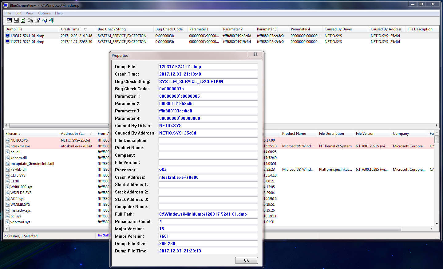

120gb Kingston SSDBluescreenview ezt mutatja
https://imgur.com/YBzTb0PEz pedig a dump file
https://mega.nz/#!SjxWXIwa!9V5k8GGWhUnIkLF2iYE8ovEXJeJXMOqz22qUvvKeLvU -

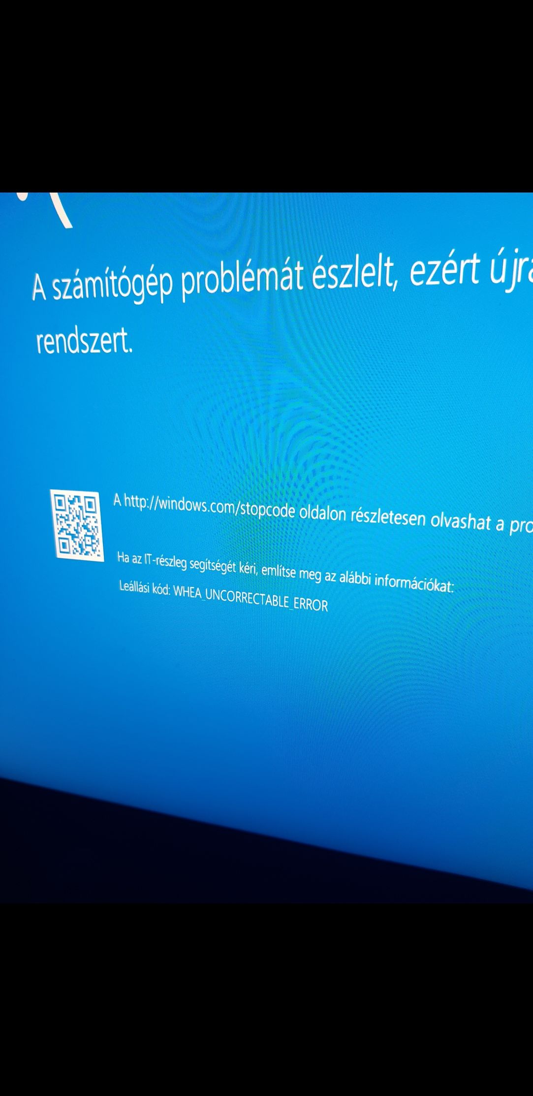

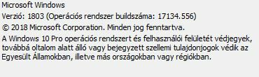

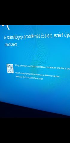

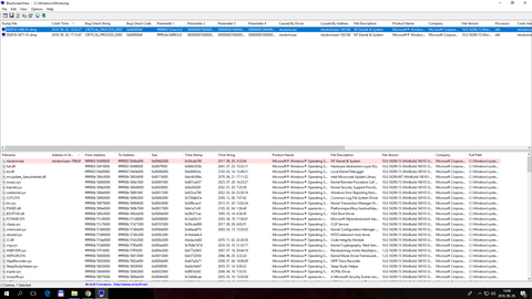

Üdvözletem van egy problémám miszerint a gépem (profilomon látható) Windows 10 operációs rendszerrel hidegindításnál 3 boot közbeni kékhalál után indul el. Ha már elindúlt persze hibátlan.
Az első kékhalál oka mindeig valami olyan, hogy: Kernel_Security_Issue
A másodiké, hogy: Process_Stopped_WorkingTegnap tette fel a rendszer a 1803-as update-et a gép. Előtte a 1709-es volt fent, néha azzal is kaptam indításkor kékhalált hasonló idióta okkal de nem különösöbben zavart. Viszont most ez már tényleg idegesít.
Valahogy meglehetne oldani ezt a problémát?
Előre is köszi a segítséget!

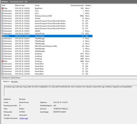

Két nappal ezelőtt a tökéletesen működő Dell inspiron 7520 laptopom újraindult, és már vissza sem bootolt, mert még a bejelentkező képernyő előtt kék halált ad "thread stuck in device driver" hibaüzenettel. Kicseréltem a merevlemezt, hátha az a baja, és újraraktam a windowst. Először szépen ment is gép, de aztán feltűnt, hogy mikor a videokártya driverét installálta a gép, újra előjött a kék halál. Ezután megint nem tudtam bootolni kék halál nélkül. Beléptem csökkentett módba, úgy elindult, tiltottam a videokártyát eszközkezelőben, így már normál módban is tökéletesen fut a gép, de ha engedélyezem a videokártyát, vagy drivert próbálok hozzá telepíteni, akkor ugyan ez a kör indul az elejéről.
Mi lehet a gond? Hardveres vagy szoftveres? Meghalt volna a videokártya?
Arra gondoltam még, hogy esetleg BIOS frissítés segíthetne, de mivel nincs működő aksim, nem sikerül telepítenem.Próbáltam többféle drivert is telepíteni, és DDU-val is próbáltam eltávolítani a korábbit.
Köszi a segítséget

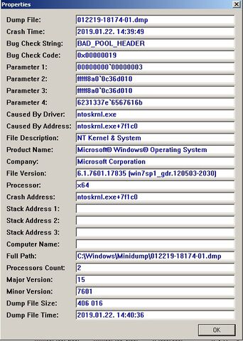

Hölgyek/Urak!
Nemrég vettünk fater régi gépébe pár új alkatrészt és azóta sajnos összeomlik a W7 (jogtiszta, 32 bites).
Csatolok egy riportot, van valami ötlet esetleg hogy mit lehetne vele kezdeni?

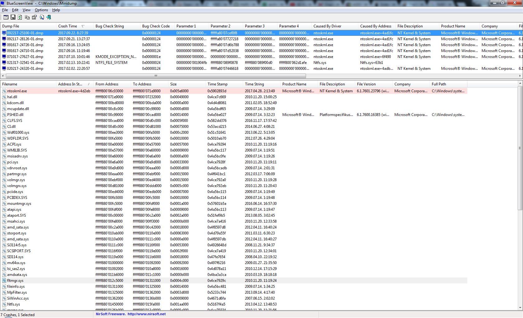

A következő probléma megoldásához kérném a segítségeteket: Teljesen véletlenszerű fagyás mindenféle hibaüzenet nélkül, ezután a gép csak az újraindításra reagál.
Felmerült bennem, hogy talán az egyik memória okozza a problémát így mind a négy darab egyenként le lett tesztelve. A Memtest86+ meg is találta azt az egyet ami hibázott, és ezután ki is lett szedve, gondoltam probléma megoldva, de később kiderült semmi változás. Egy alkalom volt hogy megjelent a kék képernyő: "PAGE FAULT IN NONPAGED AREA"-ra hivatkozva.
Minden driver legújabbra felfrissítve. SSD letesztelve, az eredmény a következő: [kép]Előre is köszönöm a válaszokat!

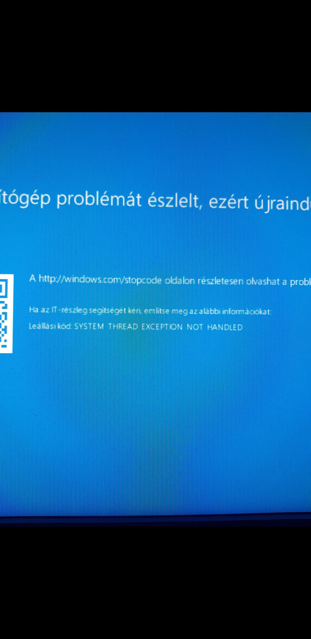

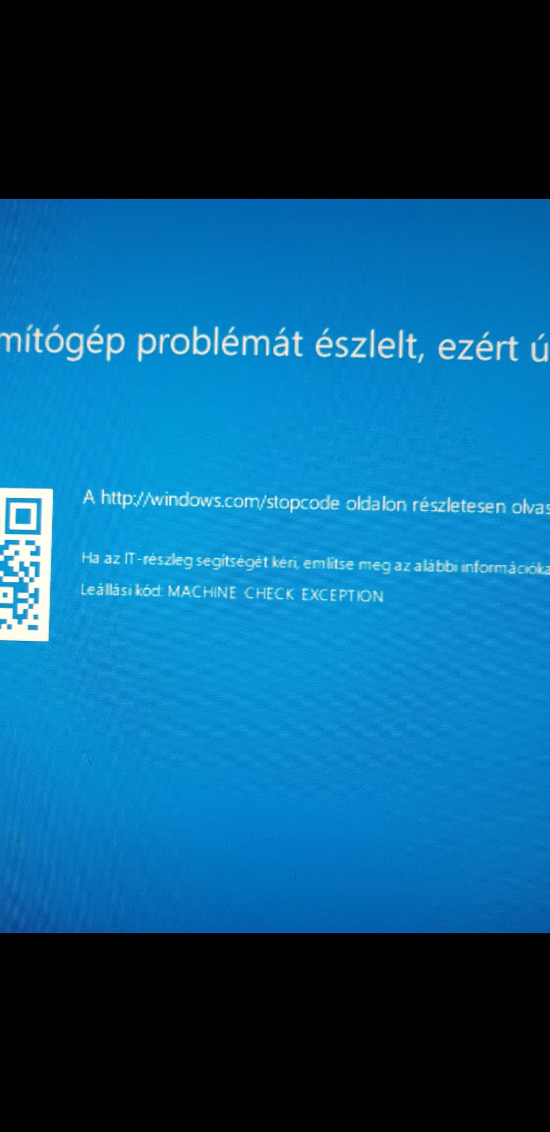

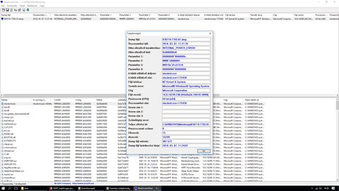

Segítség kéne.

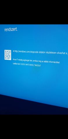

Cpu-t cseréltem a gépemben (6700k->7700k) 2 napig vígan megy majd 2 nap után ezek a hibák fogadnak és nem indul a win. Újratelepítés után is rögtön ezek fogadnak. Biosba elvan nem fagy soha, win telepítő alatt sem fagy. Amint a windows betöltene azonnal jön is.WHEA_UNCORRECTABLE_ERROR
CLOCK_WATCHDOG_TIMEOUT
MACHINE CHECK EXCEPTION
SYSTEM THREAD EXCEPTION NOT HANDLEDEz a 4 hiba felváltva jön mikor melyiknek van kedve.
Cpunál keresendő a hiba? Ha nem akkor hol? -

Ma este megint kaptam egyet. Aki tud esetleg segíteni, segítene? Feltöltöttem magát a fájlt.
https://drive.google.com/open?id=0B5bAZJK4LB2YamVSQ1owNmwyblk
Gyurinho92
Lehet, hogy megtaláltam a probléma forrását. Kivettem a gépből a második HDD-t, ami egy nagyon régi 160GB-os volt, azóta egy darab kékhalál nem volt, míg addig naponta több is.
Gyurinho92
Lehetséges, hogy Sata kábel probléma lenne.... Az egyik kékhalálban egy atapi.sys fájlra hivatkozott, az optikai meghajtóm egy atapi ihas124. Köszönöm mindenesetre!
Most azt csináltam, hogy kikötöttem az optikát, aztán meglátom, hogy emiatt volt-e, mert ha igen, akkor viszonylag olcsón megúszom egy kábelcserével

}{3@Đ$}{0ot
phoenix1989
#4503
Nem zavar amúgy hogy majdnem minden hsz-ben ott van a BlueScreenView progi? (képpel jelölve)

Tudnátok segíteni, csatolom a dmp fájlomat, hátha abból ti ki tudtok olvasni vmit. Egyre sűrűbb a kékhalál, rákerestem, de nem találtam megfelelő választ, gondoltam írok, hátha itt tudnak segíteni. Nem tudom milyen adatokat kell még megadnom, de szívesen megadom, ami kell még. Köszönöm előre is!https://drive.google.com/drive/folders/0B5bAZJK4LB2YT0NSYzU5azU0WGc?usp=sharing
Saltwater
Nem lett semmi új berakva.....azt leszámítva, hogy mindig más winchester van a gépben, de az más.
Tegnap kicseréltem a tápot, most tesztelem, terhelem, és meglátjuk.
Furcsa, hogy az autómatikus újraindítás ki van kapcsolva, de mégis újraindul.
Ezért vettem másik tápot, mert szerintem az nem bírja kiszolgálni a gépem igényeit. -

phoenix1989
#4501
Azzal a képpel semmit nem lehet kezdeni, így ötletem sincs, hogy mi okozza. Bluescreenview képpel már kaptál volna választ
phoenix1989
lol én meg 4 napja várok egy válaszra de semmi para xD
