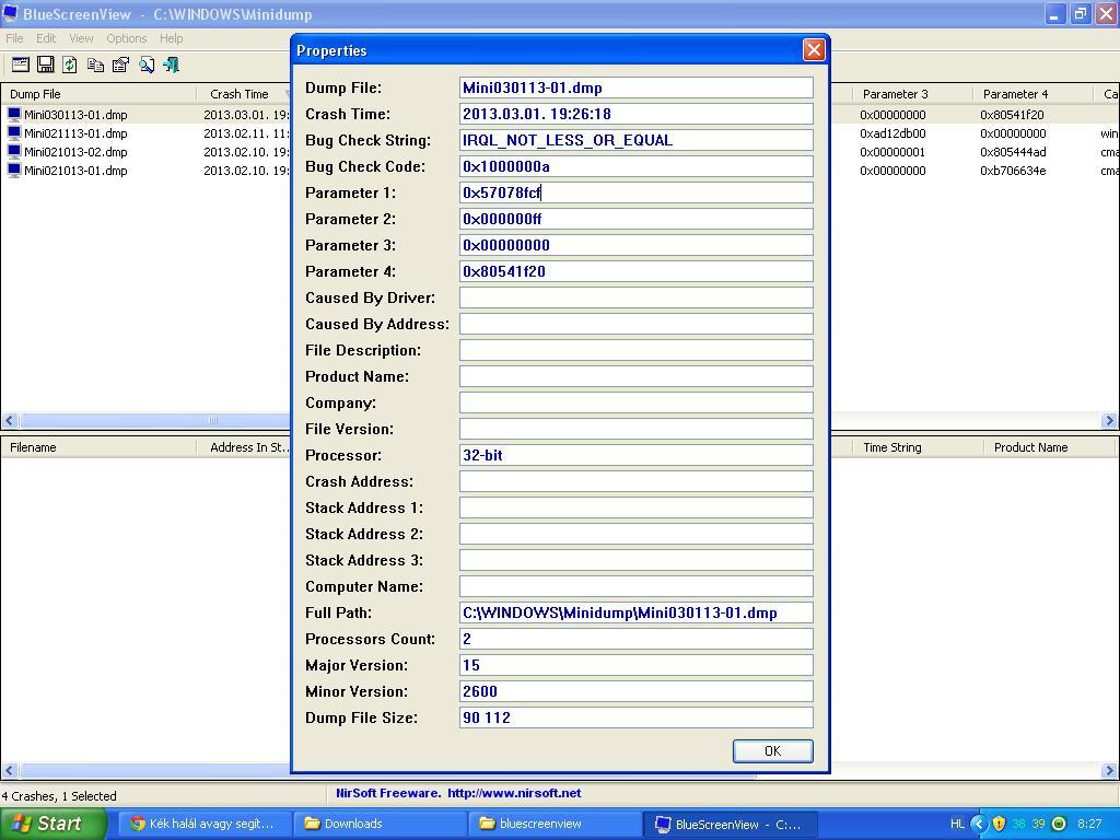

#10726912
creative24 #2680 üzenetére
Írd le a konfigod, anélkül nehézkes segíteni, csak találgatás lesz.
creative24
Most délután kaptam egy kék halált, játék közben. Az op.rendszert 3 hete raktam újra,és a legfrissebb driverek vannak fent. [Kép]
Valami tipp hogy mitől lehet?
Válaszokat előre is köszönöm! -

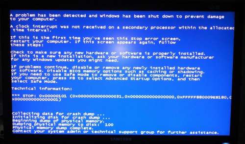

sziasztok segítséget szeretnék kérni. Mert elakadtam
http://kepfeltoltes.hu/view/130311/BSOD_www.kepfeltoltes.hu_.pngAzt tudom h a ZTE modem nem tetszik neki, de nem tudom hogyan tovább.
Segítséget előre is köszönömÜdv : Gekko

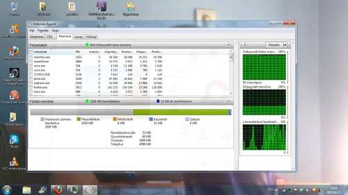

Giot
Hihetetlen de úgy tűnik megvan a hiba okozója.
A mikrotorrent programban, lehetőség van a gyorsítótár méretének kézi megadására. Én ezt be szoktam állítani fixre, így tettem most is, de mivel már nem jutott más eszembe, átállítottam automatikusra hátha ez a baj.
És azóta nem volt lassulás, beakadás, sem kékhalál.
Egy két nap alatt kiderül, ez volt e a valós gond. De eddig biztató. -

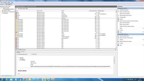

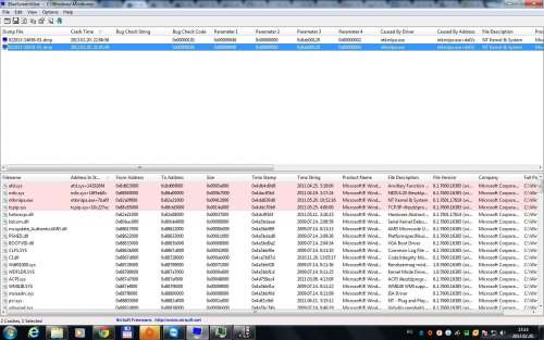

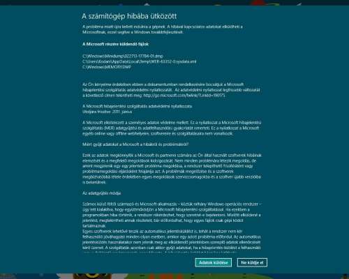

Kifog rajtam a saját gépem.Nemrég szüntettem meg az, egyiket és pakoltam össze kettőből egyet lásd az adatlapom. Külön külön mindkettő jól működött, de ez most nem akar összeállni.
Random kékhalál, és meg megakadások. Pld böngészés közben egyszer csak kiírja hogy a program nem válaszol. Vagy a mikrotorrent is kiakad néha. Amikor megakad akkor, a HDD led folyamatosan világít. Ezalatt az idő alatt nem tudok semmit sem tenni, ctrl+alt+del-re sem reagál. Miután magához tér, nem világít a HDD led, minden kiadott parancsot teljesít, amit a kiakadás alatt kapott.
Általában filmnézés közben is eljátssza ezt, sőt ami még furcsább ha pld magára hagyom a gépet egy pár órára, majd ránézek, a mikortorrent pár kilobyte-tal pötyög. és nem hajlandó normálisan működni míg újra nem indítom.
Sok mindenre gondoltam, a következőket próbáltam:
-Nyilvánvaló egy új rendszerrel indítottam.
-Legfrissebb driverek.
-Reseteltem a BIOS-t. Visszaállítottam mindent alapórajelre.
-Átmozgattam a kábeleket.
-Kicseréltem a HDD kábelt.
-Kicseréltem a netkábelt.Sosem használtam de WhoCrashed program ezt írja:
On Fri 2013.02.22. 17:07:38 GMT your computer crashed
crash dump file: C:\Windows\memory.dmp
This was probably caused by the following module: Unknown (0xFFFFF960001964AC)
Bugcheck code: 0x3B (0xC0000005, 0xFFFFF960001964AC, 0xFFFFF8800983A070, 0x0)
Error: SYSTEM_SERVICE_EXCEPTION
Bug check description: This indicates that an exception happened while executing a routine that transitions from non-privileged code to privileged code.
This appears to be a typical software driver bug and is not likely to be caused by a hardware problem.
A third party driver was identified as the probable root cause of this system error.
Google query: SYSTEM_SERVICE_EXCEPTIONHa jól értem tipikus szoftver hibát említ. De mi?
HELP mert kezdem feladni!!!

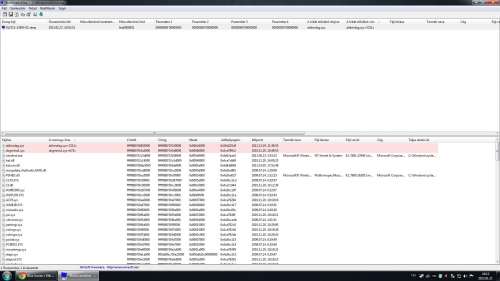

ndever
Pár napja kék halállal borzolja az idegeim a gépem. A WhoCrashed ezt mondja:
Bug check name: CRITICAL_OBJECT_TERMINATION
Bug check code: 0xF4
Bug check parm 1: 0x3
Bug check parm 2: 0xFFFFFA800D938620
Bug check parm 3: 0xFFFFFA800D938900
Bug check parm 4: 0xFFFFF800031D5470
Probably caused by: ntoskrnl.exemeg ezt:
Bug check parm 2: 0xFFFFFA800E1EDB30
Bug check parm 3: 0xFFFFFA800E1EDE10
Bug check parm 4: 0xFFFFF8000319B470
Probably caused by: ntoskrnl.exeÁtlagos használat (netezés, Winamp a háttérben) közben és bootoláskor is produkálta már ezt a rendszer. A konfig az alábbi:
alaplap: Asus P8Z77-V LK
proci: Intel Core i5 3570K, nincs túlhajtva
memória: 2x8GB Corsair CMX8GX3M2A1600C9 KIT (vagyis 4x4GB, két ugyanolyan KITből)
videókártya: Sapphire 6950@6970
winyók: OCZ Vertex 3 240GB és Seagate Barracuda 2TBA rendszer tök jól működött, legutóbb a két winyót cseréltem ki, amit friss Win7 telepítés követett a particionált SSD-re. Minden csodás volt..az első kék halálig.. Először VGA driver és .NET 4 hibára gyanakodtam, mert a Windows Update folyton az utóbbit akarta frissíteni, de ezt azóta megoldottam egy .NET és CCC újratelepítéssel. A kék halál viszont maradt. Tudnátok segíteni?
Köszi előre is!

Segítséget kérnék kék halál ügyben. 64 bites vistat használok (most mindegy, hogy miért), és elég sűrűn van mostanában kék halálom. Leginkább 3d alkalmazások közepette, de néha böngészés közben is előfordul. Régen csak nvidia kártyáim voltak, és amikor ati-ra váltottam, akkor kezdődött az egész, ez évekkel ezelőtt volt. De akkor csak kb havi 1 kék halál volt, és mivel szegény core2duo procimat húztam amennyire csak lehetett, nem tulajdonítottam a dolognak nagy jelentőséget, hiszen biztos csak az miatt van. De most már napi 4-5 esetben fordul elő a dolog. Beraktam egy inno3D 7600GST kártyát, tökéletesen stabilan működött a gép 2 napig. Pedig terheltem amivel és ameddig csak lehetett. Visszacserélem a HD4850-re, megint kezdi. Azóta egy hd5770-esre újítottam be, ezzel is csinálja. Úgy gondoltam driver probléma, nem baj felrakok egy régebbit. Igen ám, de azt hiszem a 2012-es utolsónál öregebbet nem enged felrakni, mondván, hogy ez a driver nem ehhez a kártyához való.
Aztán találtam 1 fórumot, ahol valamelyik kék halálos problémára írta valaki, hogy ő a virtuális memória méretét fixre állította, ez neki orvosolta a problémáját. Megtettem én is, azóta csak simán fekete képernyő fogad a már megszokott kék helyett. Tanácstalan vagyok. Ha esetleg valaki segíteni szeretne, kérem ne azzal kezdje, hogy windows reinstall, meg tegyek fel windows 7et.
Amúgy túlmelegedési problémáim sincsenek. A gépben minden csatlakozót széthúztam, újra összedugtam, sata kábeleket cseréltem, kivettem a tv tuner kártyámat, ramokat cserélgettem egymással, illetve a slotokban. De mivel a régi nvidia kártyával tökéletes volt a gép, ezért én az ati driverekben érzem a megoldást. Csak nem tudok régebbit felrakni, pedig nem mai már a HD5000es széria sem.És egy screenshot a végére: minidump
Ha esetleg hasznos lehet, szívesen leírom a hardvereket a gépből.
Előre is köszönöm a segítséget. Bármi segíthet -

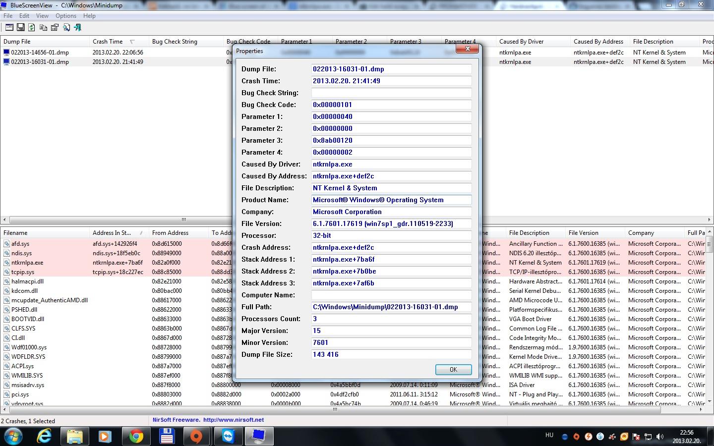

kellene egy kis segitség már ténleg nem tudom mit csinálja adott egy gép amivel win7 32 biten semmi gond nem volt most került rá egy win7x64
és a helyzet a következő kék halál van általában netezés közben de ma például csak ált magának és úgy hasalt el!
A nagy ram topic ban is voltam adtak tanácsot időzités álitás T5 ről T6 ra a ramok 4x1 giga kingmax ddr2 1066 mhz két voltra emelve a fesz mert 1.8 on volt
proci egy phenom9600 BEés már nem tudom de mindig ez a hibakód jön de a hiba naplóban nincs semmi róla

#10726912
tabi.tamas #2607 üzenetére
Cserélj adat kábelt a HDD-nél illetve használj másik portot az alaplapon próbaképp. Ha nem segít, akkor telepíts másik HDD-re egy oprendszert.
Nélkülözhető dolgokat húzd le az alaplapról (pl ODD-t, PCI-os eszközök, előlapi USB csatlakozók), illetve tiltsd le, ha integrált: pl hangkártya, de akár az USB-t is. LAN-t is mellőznöd kéne, egeret, billentyűzetet is próbálhatsz másikat. BIOS Reset is mehet, BIOS-ban ha van SPread Spectrum funkció, akkor tiltsd le. Egyéb auto tuningokat szintén kapcsold ki. Memóriák frekvenciáját vedd vissza egy lépcsővel.
Egyszerre csak egy dolgot változtass, kivéve a Spread spectrum+ auto tuning részt (kezdhetsz ezzel illetve a memória vissza vétellel, ha nem ez a bűnös, a Spread Spectrumot akkor is hagyd kikapcsolva.).
Ha ezek nem segítenek, akkor mehet szoftveres javítás (xp javító futtatás, vagy akár teljes újra telepítés).
(egyenlőre ennyi). -
