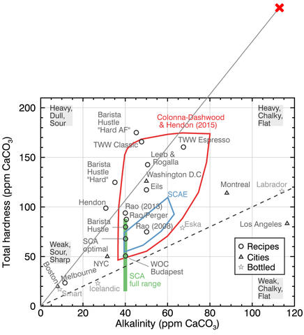

Ha már felmerült a víz téma, utóbbi 1-2 hétben történt kísérletezéseim eredménye:
1. Laica Biflux Tea & Coffee szűrő vs. BWT Mg+
Tegnap csináltunk cuppingolást, szokott módon (lásd a hsz-t amire válaszoltam), két különböző kávéval (egy CM Kolumbia, meg egy Fathers Coffee Roastery Etióp).A különbség elég egyértelmű volt, mégpedig a Laica javára. Maga a kávé ízvilága hasonló volt, de a BWT-ben egyértelműen ott volt egy (kellemetlen) kesernyés mellékíz ami a Laica-sokban nem volt benne.
Viszont hozzá kell tennem, hogy a BWT hátrányból indult: az a szűrő már 30 napja a kancsóban volt, szóval elvileg az élettartama végén (bár a 120 L helyett max. 20 L ment át rajta, szóval ilyen téren bőven volt benne még tartalék). Úgyhogy majd ha ez a Laica is 30 napos lesz, kap egy fordított tesztet: 30 napos Laica friss BWT-vel
Illetve 1-2 héten belül csinálok egy Laica vs. pancsolt víz összehasonlítást is.2. Vízpancsolás:
Kipróbáltam a Strivefortone-féle "Holy Water" receptet (62 GH/ 23 KH), illetve a Jonathan Gagné által listázott Rao/Perger receptnek az egyszerűsített verzióját (87 GH / 40 KH, de csak szódabikarbóna + keserűsó).
Értelemszerűen minden csak filterre vonatkozik.Röviden egyik se jött be teljesen, valószínűleg valami kettő köztivel próbálkozok majd
A "Holy Water" nagyon jó víz, kezdőknek és akik csak ritkán filtereznek mindenképp tudom ajánlani. Előtérbe hozza a savakat, minden "élénk és világos" lesz. Szóval nagyon jó kontraszt (hagyományos) espressos vonalhoz képest, és nagyon nehéz elrontani vele egy filtert. Viszont mindennapi fogyasztásra nekem túl egysíkúan savas lett a kávé, főleg hogy próbáltam ugyanazt a kávét más vízzel is, és tudtam mennyire "édes, szirupos" is tud lenni. Nem voltak bántóak a savak, semmi zavaró íz nem volt a főzetben, szóval nagyon finom kávé volt, de nekem nem volt elég kiegyensúlyozott.
Rao/Perger sokkal kiegyensúlyozottabb volt, szerintem jót tett a több buffer (több szódabikarbóna). Viszont itt soknak éreztem a keserűsót, mindig kihozott valami kellemetlen mellékízt a kávékból. Lehet, hogy egy közel 0 fine-t produkáló őrlővel (síktárcsás SSP és társai) ez más lenne, nyilván a kitalálók, illetve Jonathan ilyennel tesztelték (nálam még mindig 1ZPresso K-Plus).
Valószínűleg következő teszt ~70-80 GH / 30 KH körüli víz lesz (korábban 0.1g-os mérleggel 0.8g bikarbóna, 0.4g keserűsóval toltam az 65 GH / ~50 KH).

Eugene Roe
#116855
Ahogy p.lac írja, senki se főz desztillált vízzel kávét, az valami borzalmas végeredményt ad
Sok esetben csapvízből sose lesz jó kávévíz kizárólag szűréssel. Ábrával egyszerűbb mutatni, hogy miért:
A grafikont Ad Astra blogról szedtem. Piros X-el bejelöltem, hogy a nálam lévő csapvíz hol helyezkedne el. Szűrési módszerekkel (kancsó, RO, stb.) egyféleképp tudsz mozogni: egyenes vonalban az origó felé. Ezt bejelöltem szürke vonallal. Szóval én akárhogy szűrögetem, meg keverem vissza a csapvizemet, ez sose fog beleesni az SCA ajánlásba (zöld csík).Nyilván ha kiinduló víz olyan (pl. az ábrán a montreali csapvíz), akkor szimplán szűrés is elég lehet. De akkor ki kell mérni, hogy mennyi szűrés meg visszakeverés kell, és valószínűleg akkor se lesz mindig egyforma, mert azért a csapvíz ásványi anyag tartalma nem állandó.
Szóval ezért egyszerűbb kiindulni teljesen mentes vízből, és visszasózni.

Melorin
#116827
"Holott amiről beszélek az az, hogy jó vízből sem lesz jó kávé ha kb minden mást elrontok főzés közben."
Én is azt gondoltam, hogy a víz sokadrangú dolog, ami már csak felteszi a pontot az i-re, egészen addig amíg neki nem álltam összehasonlítani.
Ezt tudom javasolni neked is: ha jól értem Laica-s kancsód van, simán cupping-al hasonlítsd össze azt a vízet a sima csapvízeddel. Tapasztalatom szerint a kancsós szűrt víz és a kevert víz között megint lesz majdnem ugyanennyi különbség.A probléma a nem megfelelő vízzel nem az, hogy nem hoz ki bizonyos ízeket és ezért nem tudod kimaxolni a kávét. A probléma, hogy hozzátesz ízeket főzési módszertől függetlenül.
Nálam például a csapvíz (és kisebb mértékben a kancsós szűrt víz) rátesz egy nagyon erős kesernyés ízvilágot a kávéra (félreértések elkerülése végett: az itteni csapvíz ivásra kifejezetten finom, szerintem finomabb is, mint a legtöbb ásványvíz), ami önmagában is kellemetlen, ráadásul képes teljesen elfedni ízvilágokat a kávéban. Mindezt cupping mellett is, tehát teljesen függetlenül a főzési módszertől.Mit jelent ez összességében? Főzöl egy kávét, érzed hogy keserű. Próbálod állítani az őrlést, még mindig keserű. Próbálod állítani a hőfokot, még mindig keserű. Próbálod állítani a nyomást, még mindig keserű. Próbálod változtatni az arányokat, még mindig keserű. Mindeközben paramétertől függően lehet már érezhetően alulkivonatolt és savanyú is!
És ez a keserűség nem is fog változni, mert nem a főzési módszer hibája adja, hanem ahogy átmegy az az ásványi anyagtartalmú víz a kávén, kioldja ezt az ízt belőle. És ezen semmit se fog változtatni a főzési paraméterek változtatása.Röviden: lehet pontosan azért nem találod meg a megfelelő főzési módszert, mert a víz adja hozzá azokat a zavaró ízeket, amiket el akarnál tüntetni.
