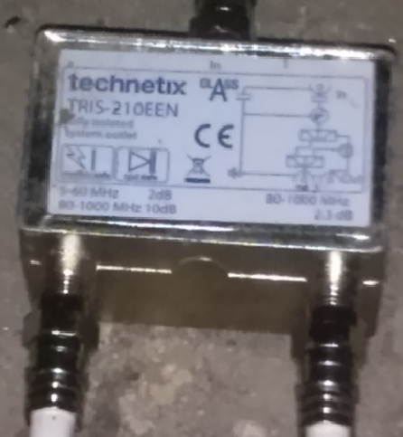

#41133696
Ahogyan előttem is írták azok is splitterek, csak annak egy speciális formái (multimédiás aljzatok). Olyan helyeken használják őket, ahol a bejövő koax több multimédiás szolgáltatást nyújt, Internet, telefon, kábeltévé.
Fent nekem ilyen (is) van. Ebbe fut be a légkábel, és utána van még két "sima" osztó, az egyik a padláson fent, a másik pedig lent az előszobában, és a DKTV-t osztja kétfelé.
Multimédiás aljzat Technetix/ Tratec TRIS-210EEN
Normál osztó, a tévés ágon
Lent:
"sima osztó" szintén
A "sima" osztóktól eltérőek a multimédiásak méretben is, és tartalmazhatnak extra funkciókat, mint túlfeszültségelleni védelem, HPF szűrő, Galvanikus leválasztó.
