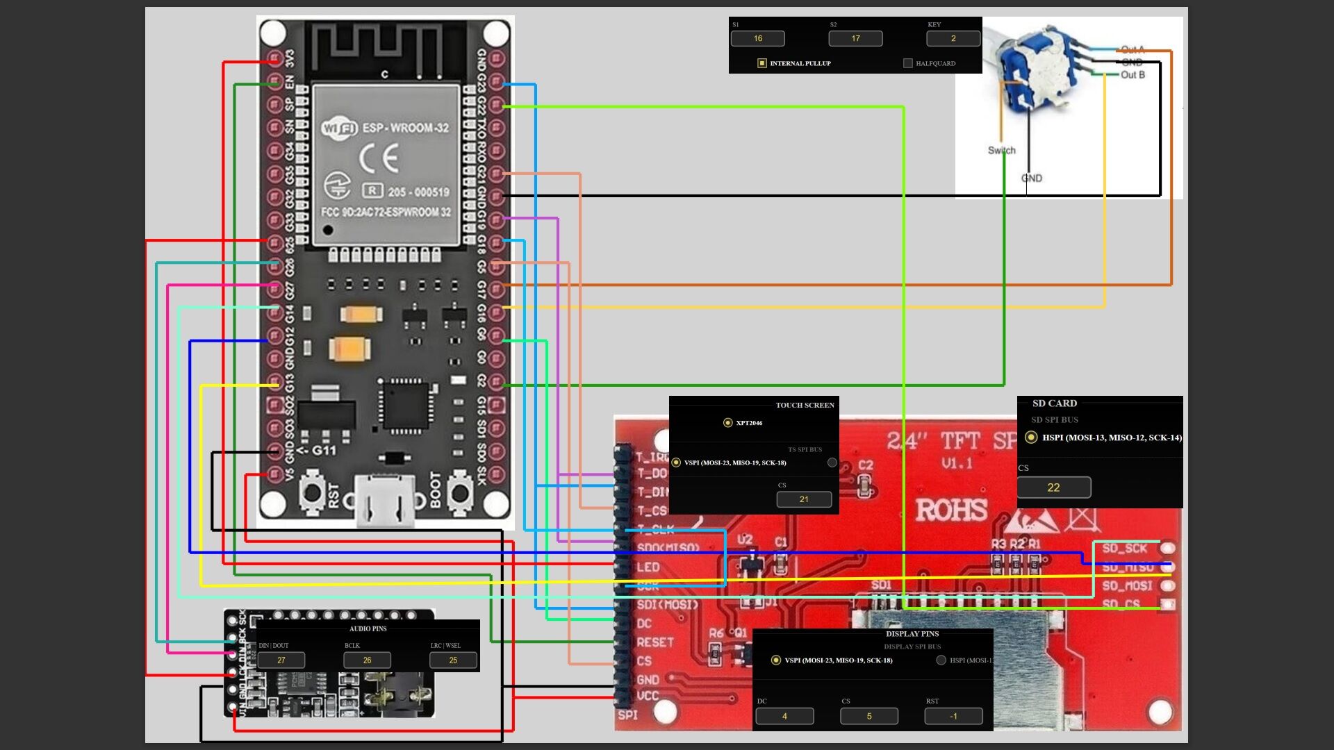

A 35,33,32 -s GPIO kat nem szeretem ehez használni.
Az " Internal Pullup" és a "Halfguard" opciok változtatásával tudsz játszani a helyes eredmény elérés érdekében.
https://e2002.github.io/docs/myoptions-generator.html?r=71,1,2,4,6,7,9,31,41,43,55,58,64,68&i=1,2,3,4,15,16,17,31,32,33,39,42&v=33,5,32,14,27,26,25,21,17,16,12,4
Ez az én konfigom ami müködik. Böngészöbe másold be a linket és láthatod nekem hogy van beállítva.István

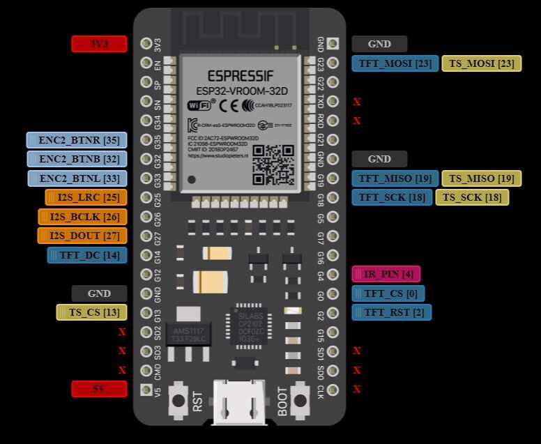

andrasary
andrasary
A következő problémával szembesültem Egy ILI9488 lcd toucs nem akar müködni.Bekapcsolás követöen rögtöm hangerő jelenik meg és az aktuális haneröszint.
Az ESP32 és az lcdt a következőképpen kötöttem össze.
MOSI-TDIN
SCK-TCLK
MISO-TDO
TCS- ESP G13
a myoptions igy néz ki#define L10N_LANGUAGE RU
#define DSP_MODEL DSP_ILI9488
#define TFT_DC 14
#define TFT_CS 0
#define TFT_RST 2
#define ENC2_BTNR 35
#define ENC2_BTNL 33
#define ENC2_BTNB 32
#define ENC2_INTERNALPULLUP false
#define TS_MODEL TS_MODEL_XPT2046
#define IR_PIN 4
#endifMit rontottam el? vagy hibás bekötés miatt nem müködik?

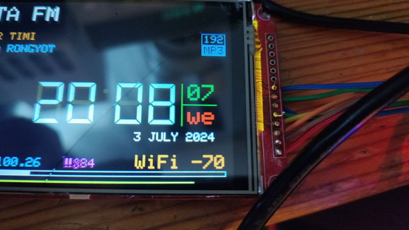

Visszajött az esp is az életbe, kapott kondikat a tápjára, így már hajlandó volt újból kommunikálni.
Boot újraírása után a végtelen újraindulás is megszűnt.
Pcm5102 elsőre szólt.
Kijelző is megy.
Touch eléggé macerás ilyen kicsi kijelzőn, de encoderrel egész jó.
Még a színeket átbuzerálom.

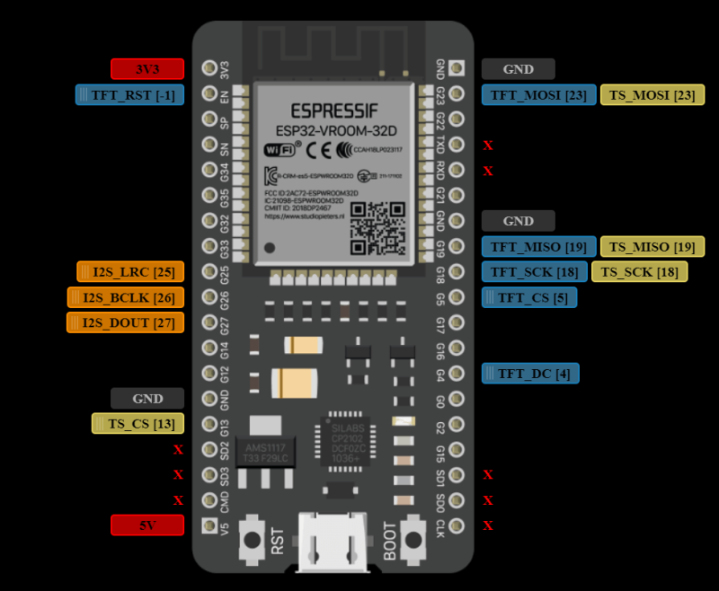

ThomasP75
lelkes újonc
Nem próbáltam, de tervben van és ezért van az asztalomon egy 2432S028R. De elméletben a LED helyére mehet az encoder, csak át kell kötni a LED-eket és akkor az áramkorlátoló 1k-s ellenállásokból felhúzóellenállás lesz.
Pl.:A DAC nem jó a 22,27,35-ön, mert a 35-ös GPIO csak input lehet, így én ide tenném inkább a RotSW-t, és akkor a GPIO4,22,27 -re a DAC-ot.
Fényerőszabályozás: a forráskódból az látszik hogy ha van myoptions.h -ban LIGHT_SENSOR és nem 255, akkor az ott megadott GPIO-ra adott jellel lehet a BRIGHTNESS_PIN -en lévő LED fényerejét szabályozni. Vagy a felületről, ha a myoptions.h BRIGHTNESS_PIN -je nem 255, akkor meg kellene jelennie. -

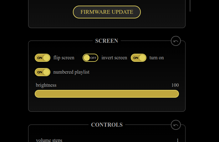

Sziasztok, el tudna vki mondani, hogy hogyan tudom beallitani a kijelzo fenyero szabalyzast? Azt ertem, hogy az example konyvtarban lefo file-ban atirom a gpio-t, amire a kijelzo led-et kotom, de az erdekelne, hogy van arra beepitett finkcio - amit a myoption.h-ban adok meg, hogy fenyerot szabalyozzak?
Vagy ha a konyvtarbol atmasolom a file-t a yoRadio konnyvtarba, akkor megjelenik a webes feluleten ez a funkcio, es a myoption.s-t nem kell szerkeszteni?

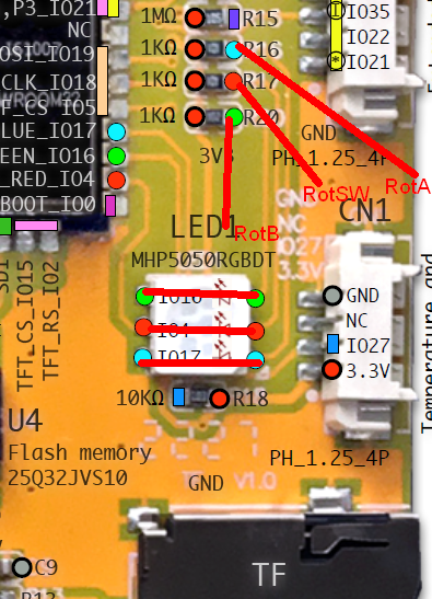

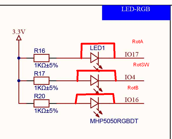

valaki probalta mar ezt a panelt: https://randomnerdtutorials.com/esp32-cheap-yellow-display-cyd-pinout-esp32-2432s028r/
kerdes, hogy a 22,27,35-os gpio-on mukodik e egy pcm5102a dac? az encodert esetleg lehetne a led helyere/gpio-kra kotni? -

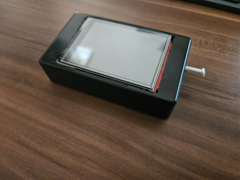

Nem igazán vannak rögzítve, de meg se merem mutatni hogy néz ki belülről
De majd csinálok pár képet.
Amúgy ahogy látod a kijelző kivágása nekem sem lett valami szép.
De ez van. -

A bekötés továbra is jó. Nem kell szétválasztani a kijelzőt a touch-tol
A touch bekötés:T_CLK = 18, T_CS= 13, T_DIN/MOSI= 23, T_DC/MISO= 19,T_IRQ -t sehova nem kell bekötniMegjegyzés: Jó kijező, én is ilyet használok full bekötéssel. Idáig nem volt gondom vele.
Csak az SD-t érdemes a HSPI-re kötni ha használni akarod.Közbe látom magad is meg teláltad.
Én mind a két változatott használom, van olyan készülékem amelyik dugdososra van készítve és dobozolva. De a lényeg neked melyik jó. -
Janaboy
Na működik, átraktam a lábakat máshova, megtalátam egy youtube video alatt, hogy melyik láb mivel párosul
Berakom ide is hogy meglegyen:
T_DO is MISO,
T_DIN is MOSI,
T_CLK is CLk (SCK ra kötöttem)
TOUCH_CS TS_CS
T_irq is not usedTi amúgy a lapokat mivel kötitek össze?
Ezt a rádugós kábeleket nem találom valami stabilnak.
Érdemes lenne lábanként forrasztani? -
