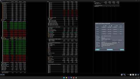

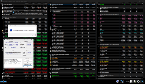

azt a nyamvatt HWinfót állítsd már be normálisan, pont a lényeges dolgokat rejtetted el, így nemtudunk segíteni hogy egy csomó részlet hiányzik!
Nem látom pl az IMC-t se a memóriákat se meg az alaplap(innen ne rejts semmit el) feszültség részeit se!és tedd már ár ebből a retkes feketéből fehérre mert nem látni rendesen!
itt van egy mintakép az én HERO-mról ugyan ezeket kérem hogy látszódjanak!

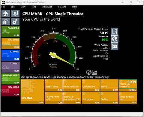

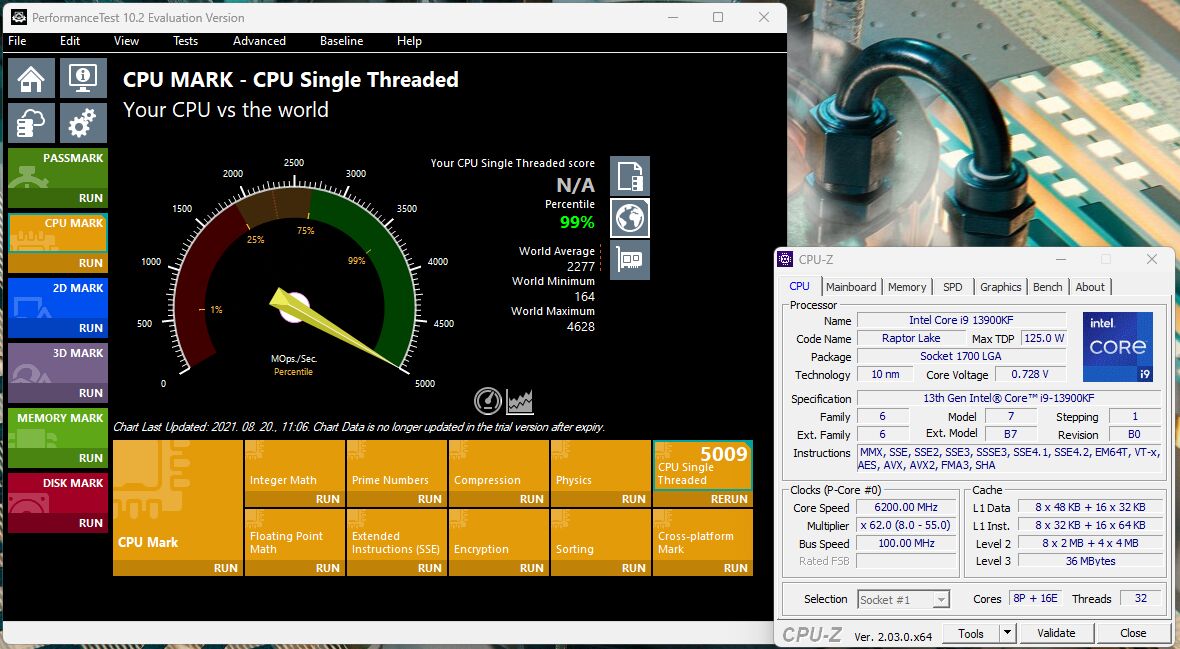

arabus kolléga ha még nem ismernéd őt, kizárólag arra megy ki ezekkel a teszt képeivel, hogy szénné feszelve feltolta a 13900KF-et 6200MHz-re és tudott csinálni vele egy fél perces benchmarkot, ha ezen a beálításon elindítana egy CB23/aida tesztet 5.másodperc múlva kékhalál lenne és 100.fokon lenne a cpu, ilyen teszt eredménynek mi értelme? semmi más mint a maga mutogatás hogy neki megy 6200.on a CPU-ja, de valós életben HASZNÁLHATATLAN!
Láttál tőle valaha legalább egy 30perces Aida és 30perces CB23 tesztet? nem mert ott is MAX arra megy ki nála a dolog hogy valahogy lemenjen az a 50.másodperc amég lefut egy kör teszt vele és mutogatni tudja hogy neki 43000.pontja van!

olyat tőle nem fogsz látni soha!
csak fényezi magát ezekkel a kamu tesztekkel!
De mondtam, az ő képeit SEMMISNEK kell venni, olyan képeket tesz be aminek semmi értelme

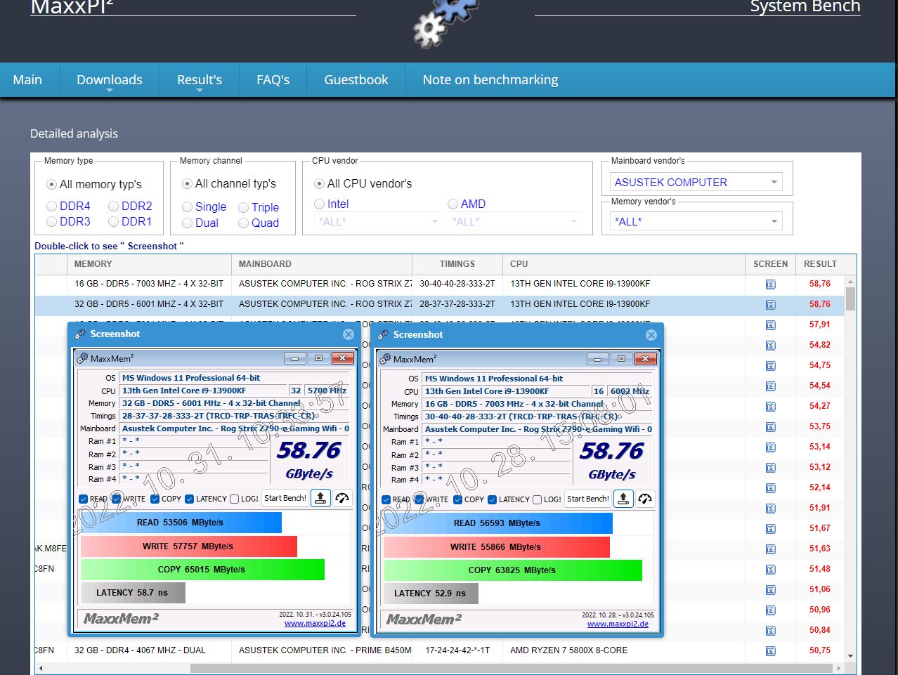

Azt tudjuk mar hogy szamit e a lap z790-en, mert az oke hogy a Raptortol jobban mennek a ramok.
Strix F- ben 7000 hangyafacnyira vagyok a stabiltol a 6400cl32- szettel.
Kivanxsi leszek vissza jon a Tachyon es belenrakom a Raptort. -
A kamu tesztjeidet itt MINDENKI SEMMISNEK TEKINTI!
Nem vetted még észre?
És most hol volt szó az APEX-ról arról van szó hogy a kolléga NEM ért a BIOS beállításhoz, és nem tudja a ramokat stabilra állítani, ez nem ment neki MSI tomahawk-ba sem és most HERO ban sem, és ő akart APEX-et venni mert abban mennek a ramok 6400.at, pont ezt írtam neki hogy nem kell apex hozzá mert nála az a gond hogy nem tud tuningolni!

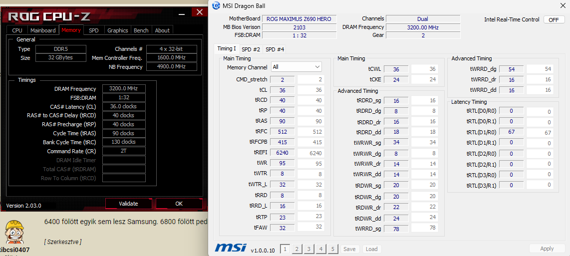

Én ezt nem értem, 1/1 ugyan az a setting memórián (Nem nagy OC-ról van, szó, 6000MHz CL40 es modulokat, 6400 CL36-ra)
Z690 Tomahawk alatt megy, Z690 Hero alatt nem. What the fuck.
(A megy alatt értem: Extreme1@Anta7777 TM5 fut hiba nélkül (12 órán keresztül btw) a Hero-n pedig 15p alatt dob hibát)
(1/1 ugyan az a proci és ram, csak más lap :\)Edit: 12600KF alatt ment 6400 Cl36-ot. Hmmm.

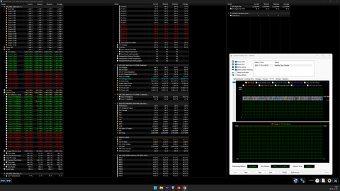

Még barátkozunk. 310 watt körül kajál alapból 5500-on, úgy 85 fok 1.288 Vcore. Ha belövöm az AI Suite-ban a feszültségét 1.19-re, akkor kb 260w és 75 fok. Van benne potenciál, ki fogom aknázni. 57x jó lenne.
Az UEFI még nagyon zavaros nekem az AORUS után.
A RAM-okat áttettem 6600-ra, egy gyors Usmus után is stabilak maradtak, pedig XMP feszültségen vannak 1.4Volton. -

Bármelyik jó lenne szerintem, csak valamit kezdjenek a memória tracekkel a nyákon, mert siralmas volt Z690-en...
Also, a memóriagyártók is kezdhetnének valamit magukkal, mert az, hogy egy G.SKILL (Samsung die) 2x16GB RAM, nem megy a gyárba összerakott XMP-vel (4800MHz CL x-ről -> 6400MHz CL36) szerintem szégyen. -

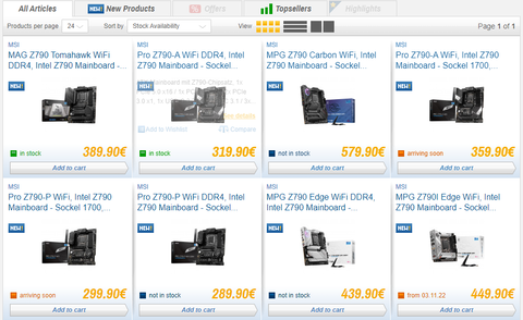

MSI Z790- es lapokról nem tud valaki valamit? Szerettem volna gen 13 ra váltani, de elég gyér a deszkakínálat:(
