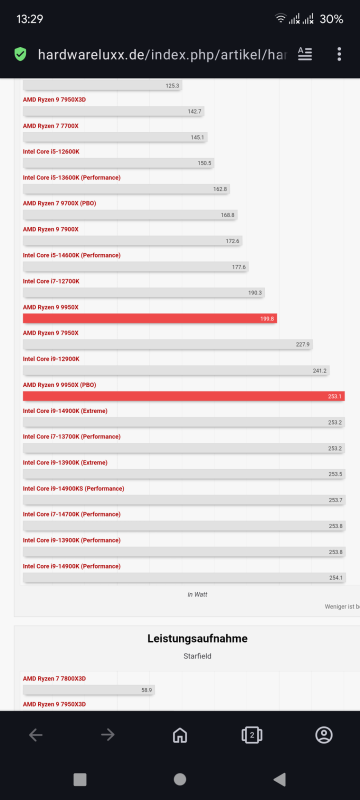

Nem csak HuB mért magas értéket, hanem TP és der8auer is. Tudom hogy senki más nem mér magas értéket forumokon, csak fura, hogy több tesztelő is 200w-ot mért amit valamiért senki sem tud reprodukálni.
Én is baromi kiváncsi lennék egy magyarázatra, mert egyre inkább érdekel, hogy mi a bánat folyik itt. A 233W tényleg durván magas, de mégis mit csináltak hogy ennyi lett?
Ők mondjuk nem SW-ből nézték a fogyasztást, hanem a 12V ágon. Ez okozhat ekkora diferenciát? -

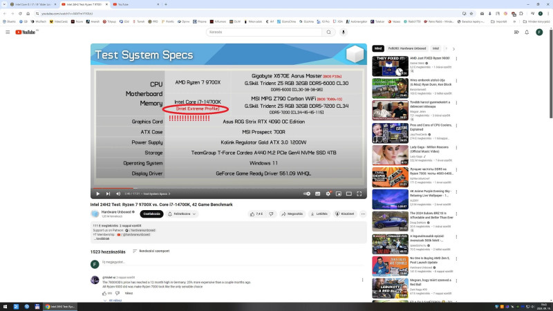

hokuszpk
zebra_hun #35390 üzenetére
az a mark pc egy kamu tesztelo ; -- mar a megjelenes elott amikor még az elismertebb influenszerek is arra panaszkodtak, hogy még mindig nem kaptak az AMDtől procit, és a megjelenésre nem lesznek kész -- nála volt kint Zen5 teszt. es meg akkor el se toltak a megjelenesi datumot ket hettel.
figyeld a datumot, aug 8 -an jelent meg a 9xxx

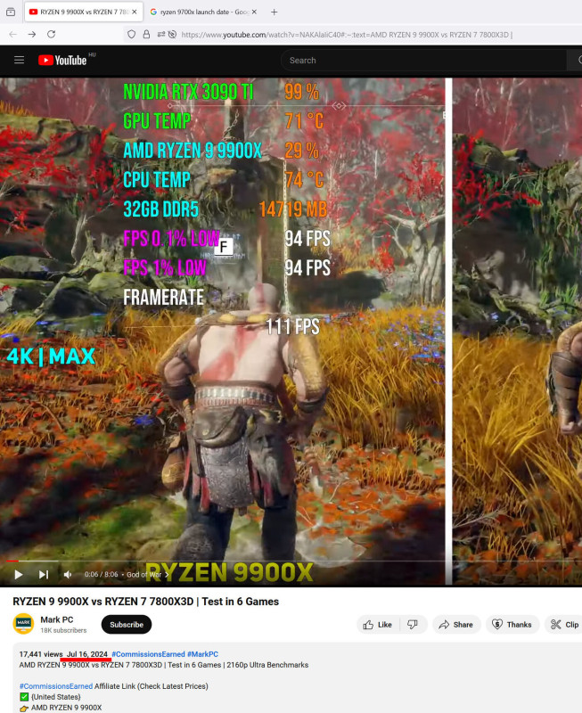

zebra_hun
Dave567 #35389 üzenetére

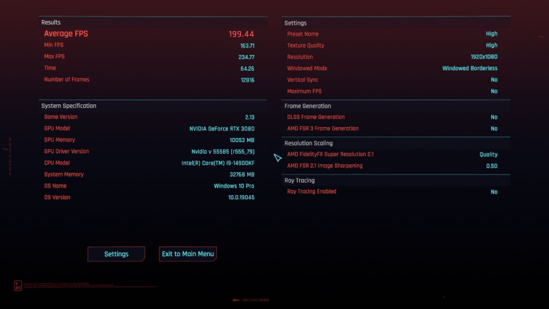

Annyit segítek, hogy a DDR4-es gépemen lemértem a 2.13-as CP77-et.
Elöljáróban annyit, hogy ezt érdemes végignézni:
RYZEN 9 9900X vs RYZEN 7 7800X3D | Test in 6 Games (youtube.com)
Kommentekben írják is, hogy a tesztelő egy hozzá nem értő, mivel maxi felbontás és grafikán tesztelt, azaz a videokártyát mérte.
Van viszont lényeg, annyi sütnivalója volt, hogy a 0.1%-ot mérte.
Azon látszik is, hogy amire panaszkodnak, az valós. Nem tudom miért, de sok helyen ezt olvasni. Teszt az olyan mint a fehér holló sajnos, 7800X3D tulajok nem tesztelnek.
Amit találni az a kevés, mind ilyen. Biztosan nehéz pár gombot lenyomni és mérni...A kommentekkel ellentétben, én az 1080p High Settings-et sem ajánlom, mivel a 14900k olyan erős, hogy 1080-ban is a sok fps miatt gpu limit lesz. Nem 100 fps-t generál, hanem beállítástól függően 200-300+ fps-t. (AVG) (CPU)

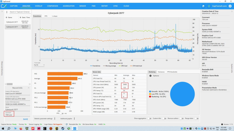

Én most kivettem az fps limitet, fussa ki magát. Ez viszont fogyasztásban is meglátszik.
Míg 144 fps-re (CPU) elég a ~100W, 200 fps-re bekéri a ~120W-ot.

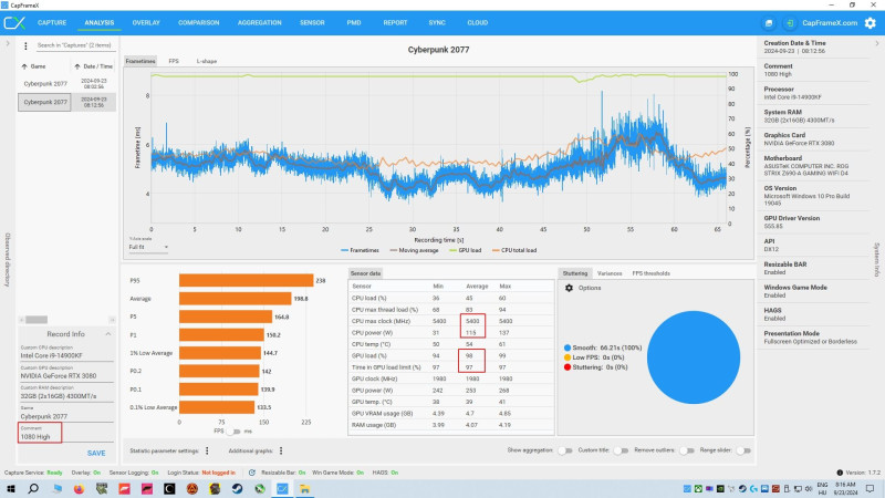

Direkt hozzárakom a mért log-ot is.1080p High:
200 fps és 115W
Most ezt GPU Limit nélkül,

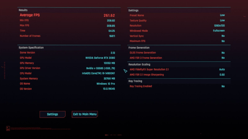

720 Low:
260 fps és 120W
A GPU limites életszerűbb, hiszen mindig ott fog futni egy ilyen szintű játék, de a cpu gyorsaságát, vagyis amire képes, azt nem mutatja meg.
8ms a legnagyobb tüske, az fontos. 20ms felett érezhető, Gsync ide vagy oda.A 720 Low a 14900k valódi ereje, gyorsasága. Ha lenne egy erős vga, akkor maxi grafikán is ennyi lenne. 10 év múlva lesz ilyen kb. Tehát teljesen felesleges ma még a 200-300 fps-t tudó cpu, ha csak "trágya" videokártyákat lehet még ma kapni. RT ugyan terheli kicsivel, de elhanyagolható. Pár %-ot vesz el, ill. emeli a fogyasztást.
Ez most itt egy leszabályzott I9 eredménye, hiszen ez csak 5400MHz-en járatott proci. Képekből lejön, hogy semmi értelme jobban tolni neki, hiszen ez is bőven sok manapság.
Az más kérdés, ha vki az fps-re megy, akkor nem számít a grafika, de az nem általános.
Ők 1080 low, vagy 720 low-on játszanak versenyszerűen, az nem az én stílusom.
DDR5 alatt is kb. ezt mérném, ez egy emberesen beállított DDR4. (4300CL16 16 16)14900k-van régen 313 fps-t csináltam, de az OC volt, az meg szintén nem az én stílusom. Egy alkalmas volt.

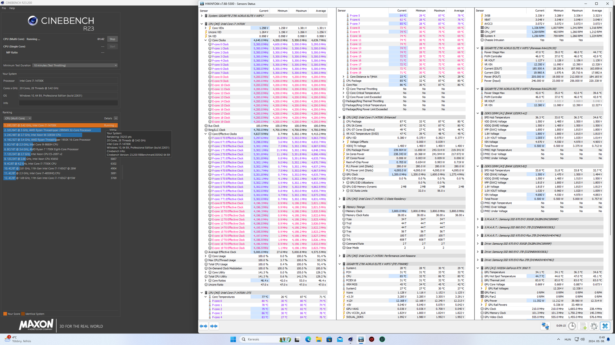

robber4

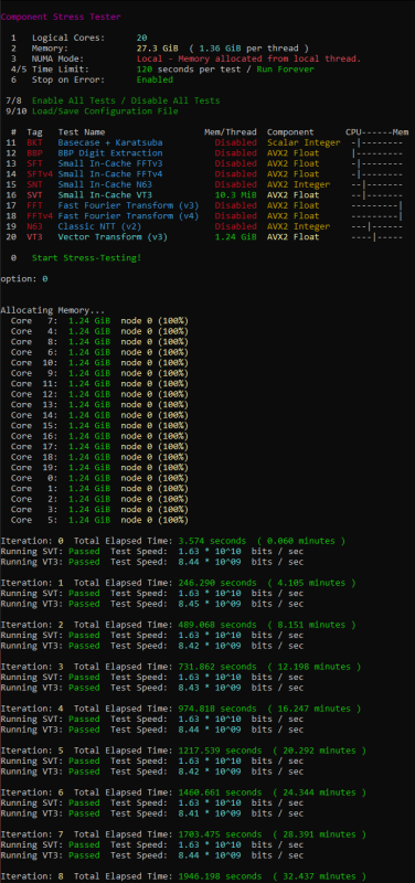

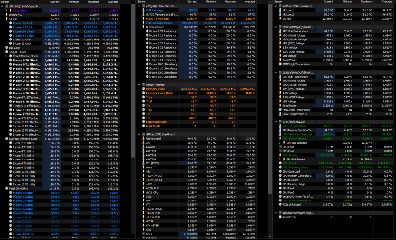

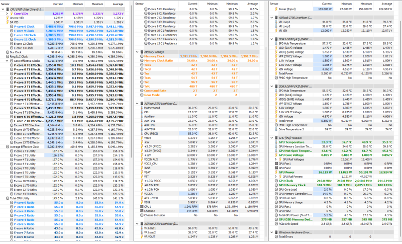

Közben lefutott a y cruncher teszt amit baryka segitett beálitani a Zebra által ajánlott beálitásokkal.
Baryka007
zebra_hun #35379 üzenetére
1,29v on tudja, 10 perc CBR23 megvolt neki lazán. Hőmérséklet is Arctic Liquid Freezer II vel 78-84°C között volt végig.
Aztán volt AIDA 25 perc Cache, most VST/VT3 32 perc Y-Crunch...
Nemsokára jön a kép róla, ebben a pillanatban futott le.
Szerintem jó lesz, de te jobban megtudod szakérteni majd a képről -

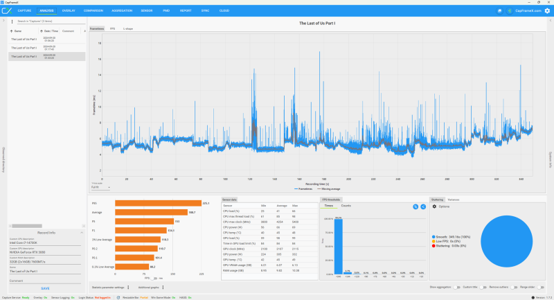

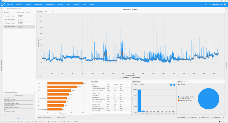

Vannak ilyen játékok, pl Forbidden West-et sem értem igazából, miért 80-100W. Cp is ilyen. Biztosan van olyan jelenet, ahol felmegy akár egy pillanatra akár 140W-ra. Átlagot nézünk, nem tüskéket.
Kikerestem suttyó olivér világi oc-s cp77-es bench-ét, ac 63x / 48x/xxxx tolta (totális elmeroggyanás, de nem lényeges), neki volt 120-160W-ig. Az viszont 63x!!! És ac.
240W..., stressz teszten nehéz összehozni, nemhogy egy béna, ~100 fps-t el nem érő játékban.Baryka:

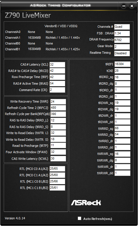

zebra_hun #35376 üzenetére
A CPU gyárilag 53x 1 magon, és asszem 51x AC
Most 55x ac-n megy.
A ram meg gyárilag 7200 cl34, és azért lett belőle 6800 cl32, mert így is 63,5°C osak a ramok, nincs ott semmi hűtés. És távba én nem szerettem volna ha annyira kihegyezzük, az majd a gazdi dolga lesz.
Én csak egy tuti fix 24/7 es alapot segítettem összepakolni neki -

robber4 #35374 üzenetére
Nem szeretnék beleszólni, de figyelem.
Hiányolom az alap méréseket (ezek jók hasonlítgatásra, hogy ilyen volt, és ilyen lett), és én elsőre tuti a cpu-t és a hűtést tesztelném le.
Memória szerintem ráér az után, amikor kiismertél jópár freki lépcsőt, hozzájuk a Vmin-t, stb.
Fejből nem is tudom, hogy a 14600k alapon mennyi. AC 51x? 52x? 2C 54x?
Amikor az alap dolgok összeálltak, tudod mi a legoptimálisabb, akkor kezdeni a memóriát.
6800MT/s honnan jött? Ez az xmp felturbózva?
Én több mint fél éve nem láttam a memóriák beállítását, nem is vagyok képben ma.
A die simán megy feljebb, kérdés, hogy a kit és a lap társ e ebben.
Még régebben Angie-nak állítottam össze egy "szabályos" 7600-es profilt, azt megpróbálhatod. Jelenleg is melóhelyen, nagyon nincs időm ezekkel foglalkozni.
DDR5-nél nincs olyan, hogy csökkentem csak úgy. Egy dolog ránt magával mást is.
TM5 meg csalóka, használd az új Usmus-t.
Aztán a Dang Wang RumMemTestPro-t.
Utána belátásod szerint a 8.2-es Y Cruncher VST/VT3 váltót.
Sokan gondolják, hogy az rossz, szétégeti a cpu-t.
Ez egy balgaság. Ha szétég tőle, akkor az egy rossz, túlképzelt beállítás. Egy jó 24/7-es profilon minden működik.
Fogalmam sincs, hogy a 7600 fog e menni, látatlanba nem is fog senki válaszolni.
De elsőre cpu beállítás. -

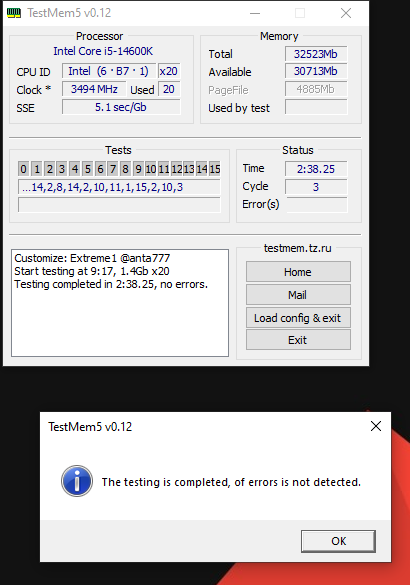

Sziasztok . Baryka segitségével ez lett az eddigi eredmény az I5 14600K procival + Ram beálitásokkal.

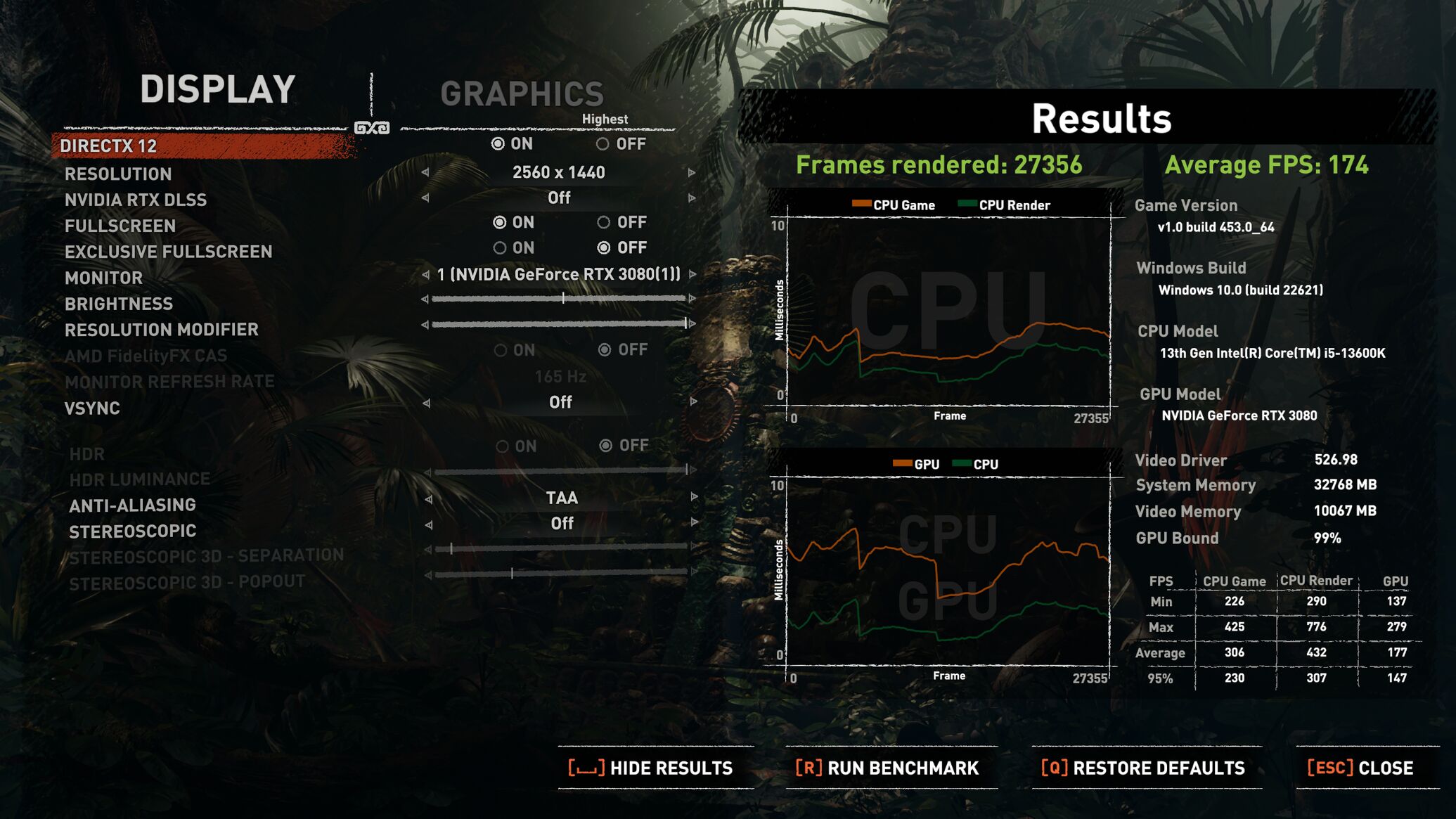

Nagyon nehéz a millió felhalmozott képek közt mazsolázni, de választottam hármat, amit érdemes szemügyre venni.
Procik teljesítményét nézzük:
A jó benchmark az olyan, hogy rendesen terhel minden magot, és külön méri a cpu-t és gpu-t.
Öreg bench, de a mai napig nem gyártottak olyan videokártyát, amely az eredeti, érintetlen Highest Preset-et tudná 4k-ban gpu limit nélkül.
1440-ben épp tudja a 4090 2024-ben. Nem is lényeges.Elvileg a 13700k erősebb a 13600k-nál.
Blu79 kollégával régen amikor a RPL megjelent, lemértük.
Tudtuk jól, hogy 1440 Highest Preset-en a videokártyát fogjuk mérni.
(Bench két féle van, a demo és a full. Teljesen mindegy a játékverzió, Bench nem változott)
Ő mérte előre megbeszélt gpu/vram frekin a 13600k-t, én pedig a 13700k-t. 1440p Highest, nem is maxed out, és nem is 4k. Ráadásul sok éves (de még mindig az egyik legjobb) Bench.
Nagyon gyenge gpu oc-t használtunk, szinte semmit. 2070MHz.174 fps a 13600k
174 fps a 13700k174 fps lenne a 14900k is ugyanezen gpu beállításokkal, de egy 10400f is némi tuninggal.
Egy bónusz kép régebbről. Ugyanaz a vga, csak csináltam gpu overclock-kot.
Ebből látszik, hogy az ilyen 1440 maxi grafikák nem cpu-t mérnek.Sajnos a másik kép (Display) nincs meg, de ez is 1440 Highest Preset.
Ennyi erővel a Comet Lake jobb, hiszen több fps...
Ezért nem mérünk 1440-ben, még egy őskövület is vga függő.
Pl egy mai címre minimum 10 évet kell várni, hogy létezzen olyan gpu, ami maxi grafikán tud legalább 144 fps-t 4k-n.
A CPU GAME/RENDER oszlopban szépen látszik a cpu fps.
Ott ki is jön a procik közti különbség.
Nincs olyan, hogy 2 fps-sel több a 13700 a 13600k-tól.
Ha van, akkor az nem volt maxi grafika, amire mindenki veri, hogy kimaxolva kell.
Cpu fps az 0% gpu használat alatt mérhető, pont.
Van cpu fps, és van gpu fps. Kettő teljesen más.
Végeredmény persze a gpu lesz, mármint mindenkinek az lesz az érdekes, de egy cpu topikban cpu fps-eket illik mérni.
Ne a vga-t, mert az mindenkinél más.
Sajnos most én sem tudtam top vga-t venni, így maradok az rtx3080ti-nál. (Nekem teljesen megfelelő, FG mellett kompromisszumokkal még erre is jó.) -

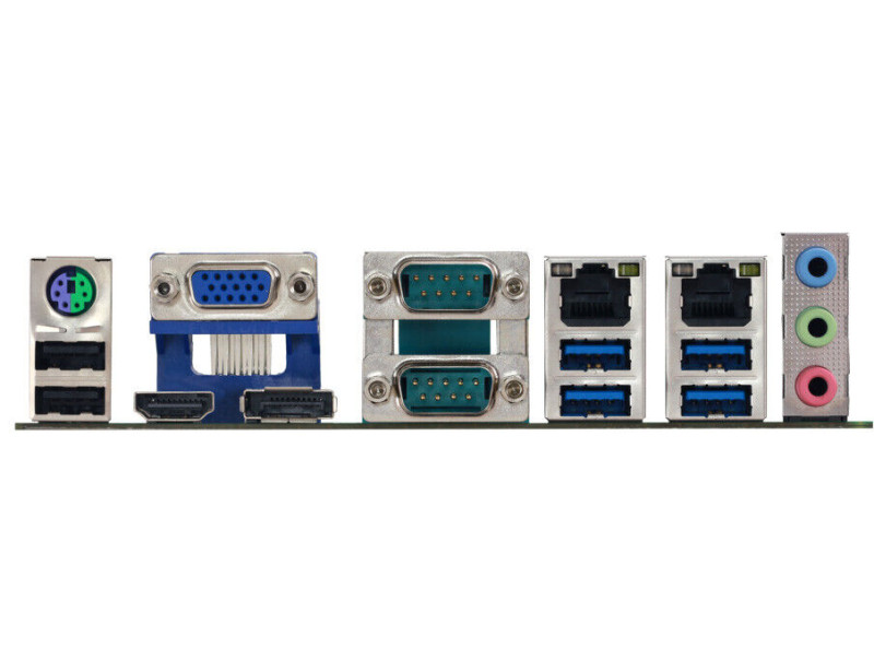

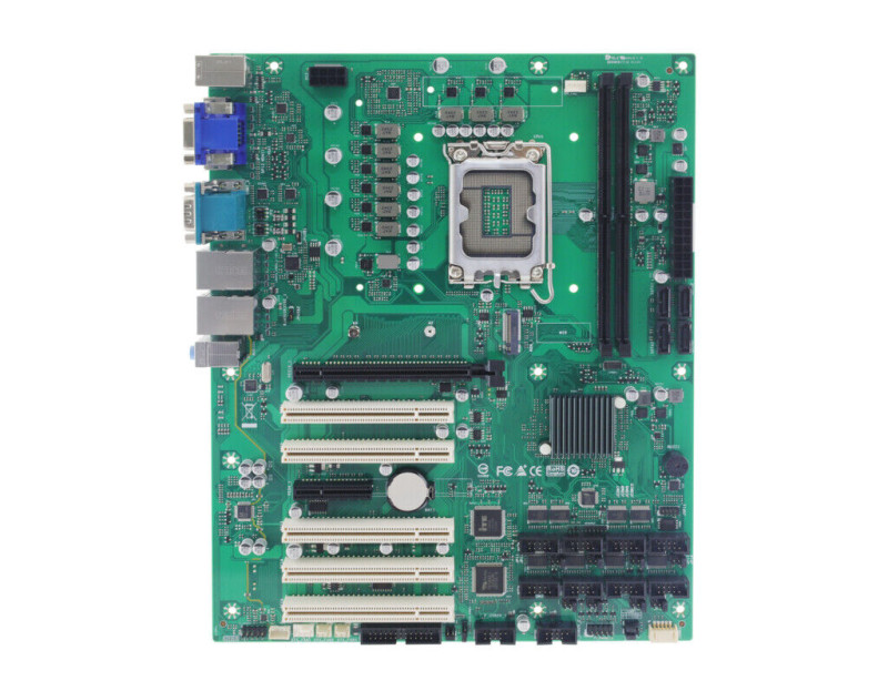

#35356hokuszpk: H510-es lapból létezik, de az ugye max 11.gen, azt meg nem látom érdeminek cserélni az AM4 helyére.
s1700-as lap, PCI slotokkal, csak neked.

Baryka007
A0-B0 val kezdtük az egészet, úgy Jedec-en kívül nem volt hajlandó elindulni a gép sehogy.
Egyébként az A0-B0 az az 1-3 as ram slot
Az A1-B2 meg a 2-4A feszültségek tudom, ha túl magasak akkor okozhatnak instabilitást. De még nem tartunk ott a folyamatban, hogy nah most stabil minden ! Keressük meg a Vmin-t...
By the way... Mivel mondtam is okozhat instabilitást, megpróbáljuk csökkenteni.
Jelenlegi tudásom szerint épp fut a TM5 anta a gépen, ha lesz hiba akkor alacsonyabb VDDQ és IMC fesszel
Ramok hőmérséklete:
Igen, ez az elején feltűnt már nekem is hogy melegek... volt olyan teszt ahol 67 fokig is felkúsztak...
Sajnos nincs lehetőség oda ventit szerelni, ezért is van a trefi 16384 re húzva, és a trfc-t is ezért próbáljuk magasan tartani, a következő az lesz hogy a PPD-t vissza kapcsoljuk, hogy legyen power down ... -
robber4 #35345 üzenetére
Ötletek
1.Ramokat átrakni ChannelA0 és B0-ba, Vdd 1.47 Vddq 1.41, legyen közte 0.06 a difi
2.TM5-ön jobb klikk és Futtatás rendszergazdaként
3.VCCSA szerintem sok, próbáld meg 1.12/1.14-en
4.VDDQ TX Voltage 1.20/1.21 és MC 1.35, nem tudom ezeket tudod-e állítani
5:Hwinfot picit átlalakítanám (zeb félére), a változó értékek kockából szedd ki a pipát
6.Ramok elé venti 12/14cm, picit melegecske -

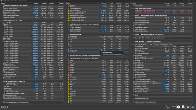

Sőt ! Ez viszi a fórumot előrébbDe az Asrock Timing Configuratorról tegyél hozzá egy képet, hogy megismerjék a memória időzítéseit
robber4
Hello. Barykával álitottuk a cpu + ramokat . a Cpu cache tegnap már nem dobott hibát 18 percet futott az AIDA.
Ma elinditottam egy tesztet Testmem5 45 percnél dobott hibát 2 is.

Mutatvánnyal semmi gond, hiszen a low fps lényegesebb mindennél. Efféle hülyeséget találni bőven mindkét oldalra.
Nem volt stílusom ez, de miért ne. Picit még vicceskedek.Laychi:
Köszi. 210W nálad 130W, de 65W-on hozod ua-t. Szép munka. -

Nincs benne a tesztben A The last of us??
Akkor ez mi?
(ezt akartam berakni este is, csak néztem a cp eredményt és azt fényképeztem ki-késő volt, benéztem))Fogyasztás(teszt szerint):
Nincs Intel extreme profilom, mert régebbi biosom van fenn. Feleslegesen nem cserélem le, mert nincs semmi gond a cpu-val itt sem.
Ennél, ha alapon hagyom(out of box) idle 1,34V, terhelés alatt 1,26V
P55 E43 R(nem tudom pontosan, talán 45)
Die sense vcore értékek. -

Ha még méregetsz esetleg.1. 1080p High cp77 bench, de 144 fps limittel.
2. 720p RT Ultra 144 fps limittel.Privibe küldd át bitte. Csak a napin, nem kell oc.
Default Preset (F1)

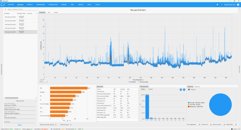

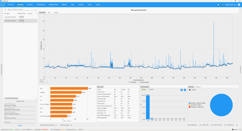

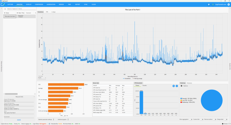

laychi
Leszedtem a capframe-et.
Azonos scene-t lefuttattam 4féleképpLast of Us Part 1
Finetuned 14700K P54 E43 R48 PL1/PL2 4095W - RTX 3080 12GB OC 1080p medium
E43(E-core off) R48 PL1/PL2 4095W - RTX 3080 12GB OC 1080p medium
Finetuned 14700K P54 E43 R48 PL1/PL2 65W - RTX 3080 12GB OC 1080p medium
Finetuned 14700K P54E43(E-core off) R48 PL1/PL2 65W - RTX 3080 12GB OC 1080p medium
Katasztrófa ez a 14700K -

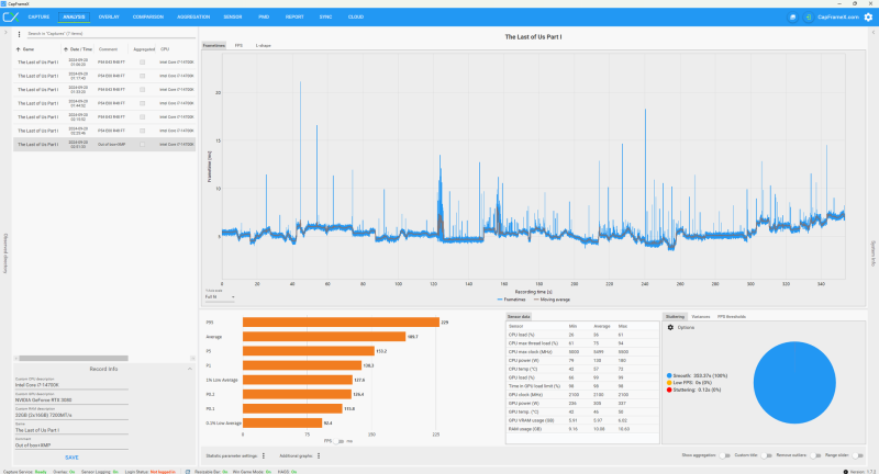

laychi
Akkor elmondom, hogy a last of us-al én is teszteltem. Proci 14700K
FHD Medium beállításon kaptam valamivel több fps-t 3080 12GB-tal, mint a 4090 FHD Ultra, ami a tesztben szerepel.
Én nem csináltam diagrammot mint zebra, figyeltem a kiírt fogyasztási értékeket, kb-ra tudom csak megmondani.1.Out of Box+XMP on:
Csúcs fogyasztás ~160W volt, kicsit alatta , ami messze elmarad a tesztben szereplő 216W-tól. Átlagfogyasztás 130-140W közt valahol.
2.Saját optimalizált beállítást használva 116W csúcsfogyasztás, átlag 95-100W
(powerlimitem teljesen el van engedve- 4095W [link] )3. E-core off 8c16t
104W csúcsfogyasztás, átlag 80-85W.Szóval zebra jogosan mondja, hogy fake, ami a tesztben szerepel. Out of box sem közelítette meg azt a fogyasztást.

"De ugye aki ért hozzá, az ezt hozzá is számolja.
Tehát nézek egy vga tesztet. Úristen mennyit zabál a 4090.
De van 3 még működő agysejtem, tehát MSI AB és pár kattintással megspórolhatok 150W-ot is, ha hajlandó vagyok 3% fps-t eldobni."Nos akkor zebinek és egy jópár embernek meg van az a 3 működő agysejtje, millióknak meg esetleg nincs, akik szajkózzák a baromságot.

zebra_hun
Valóban tahó hangnem volt, ez nem vitás.
Ez csak romlik idővel, mivel 100-nál többször leírtam, hogy nem igaz.
Tudom mi az alapbeállítás. Ezt ugyan nem mértem egy oknál fogva. Nincs top gpu-m, tehát rt-gel nem tudok elérni annyi fps-t, mint egy 4090-nel.
Ettől független elképzelhetetlennek tartom a 233Watt-ot.
Kihangsúlyozom, nem az optimalizáltat reklámozom, az az én dolgom. Nem azt!
Én teszem a dolgom tovább, éljen a ph tovább a 300 vagy akárhány Watt-jával, meg a káros uv, ugráló feszültségek stb dolgaival.

A 300W azért egy kalap alá véve az összes Intel CPU-t ordas túlzás.
I5-12400F nálam IBT-vel kihajtva sem kér többet 90W-nál.
Játék alatt (Metro 20343 REDUX, SC2) jellemzően 45-65W.
IBT-vel lekínálva:
A 82 fok köszönhető a gyári stock Intel hűtőcskének, játékok alatt jellemzően 60 fok és alatta, halkan, engem nem zavar.R5 5600X (ha nincs PBO-val kergetve, tehát csak az alap PB van, ahogy azt megálmodták a gyárban) 77W-nál leszabályoz (PPT limit).

A CP2077 temahoz - megneztem most a 13700K mennyit fogyaszt jatek kozben (unlimited TDP, semmi OC vagy UV a procin csak ahogy alapbol viselkedik) es 158W a max. Ezt csinalta a benchmark alatt is es akkor is ha rohangaltam a varos kozepen a Corpo Plaza kornyeken hogy azert legyen par ember es auto korulottem. RTX4090, 3440x1440 DLSS Quality es full PT mellett.

fudi2002
Skubizd meg rövidlátó kollégám az allcore teszteket. 14900ks 50wal eszik többet a 9950xnél, ha pbot bekapcsolják még ennyi difi sincs. Segítek. Ne hozd a 7800x3dt mert az számítási teljesítményben sehol sincs a nagyokhoz képest.

Nem. Megkeresném azt a részt, de azt sem tudom hogyan indul a játék. Bench-en kívül másra nem használtam sosem.Ribi:

Ribi
fudi2002 #35300 üzenetére
Most tényleg beraksz egy tesztet ahol a fogyasztás 2 játékból van ami ráadásul ugyan azt az endzsint használja? Tényleg???
Vannak játékok ahol keveset eszik, de láthatóan vannak amik igen. CP ilyen. Fály a valóság? Én tudom mi mennyit eszik, de nem én hozom fel havonta, hogy dejazénrenceremben amiszétvanoptimalizálva ottténylegkeveseteszik és mindnekihülyeéshazudiiiiik. -

omfgk
zebra_hun #35303 üzenetére
Meg is találtam az okosságot.
https://youtu.be/X4VFmYYXXzU?t=151
Latest bios, Intel Extreme profil, 253W PL.
Így nézve vagy azt kellett volna csinálniuk ,hogy baseline és akkor a 9700x stock, ami ugye 65W TDP, 88W PPT, vagy extreme és akkor PBO ON.
Mert a 9700x stock igazából egy 9700x eco. Mintha a 7700x helyett egy sima 7700-ast teszteltek volna.
Pont ez volt a gond a 9700x vs 7700x teszteknél.Azért lehetett azt mondani a konklúzióban, hogy hű de hatékony, keveset fogyaszt, mert a 9700x az eco módban van stock. A sima 7700 mellett látszott az ,hogy a Zen 5 mennyire keveset gyorsult és fogyasztásban meg ugyanott van.
