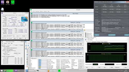

További teszteléssel ez jött ki:
3.8GHz (8x475) @ VCore 1.2625V, NB 1.3000V, VTT 1.3000V - prime stabil
3.6GHz (8x450) @ VCore 1.2000V, NB 1.3000V, VTT 1.2600V - prime stabil3GHz (6x500) @ VCore 1.2625V, NB 1.5500V, VTT 1.4000V - win betölt, prime indításakor elxáll....
Szóval szerintem tényleg fsb limites a lap. Ami elég ciki mondjuk egy über tuning laptól

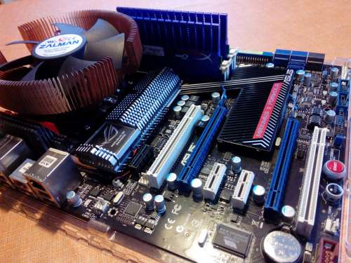

ALLAT001
Nem bírja az 500-as FSB-t a Formula II Max
Hiába adok neki 1.5000V-ot, 6x500-on is elhasal

Naszóval!
A további tesztelés eredményei:
Ezeknél az értékeknél kaptam stabil működést prime95-öt futtatva:
X5450 C0 8x400 1.1125V 65-74˘C
X5450 C0 9x400 1.2250V, itt ha sokat ment a teszt elérte a 98°C-ot ahol a throttling kezdődikX5460 E0 8x400 1.1000V 60-70˘C
X5460 E0 9x400 1.1750V 75-85°CUtóbbi beállítás marad 24/7
ps.: konkluzio: 1) a hűtőm nagyobb tuninghoz gyenge 2) E0 stepping tényleg jobb, mert kevesebb kaját kér
Célt végülis sikerült elérni, 3.6GHz alulfeszelve

Adott ASUS P5K Premium alaplap és egy Xeon X5450-es proci.
Alaplapon a modot elvégeztem, procira átalakítót felraktam, de bekapcsolásnál azt írja, hogy ismeretlen CPU, flasheljem újra a BIOS-t.
Mire flesheljem és hogyan? Lehet mikrokódot át kell írni?
Azt hogyan kell?
Thx!
