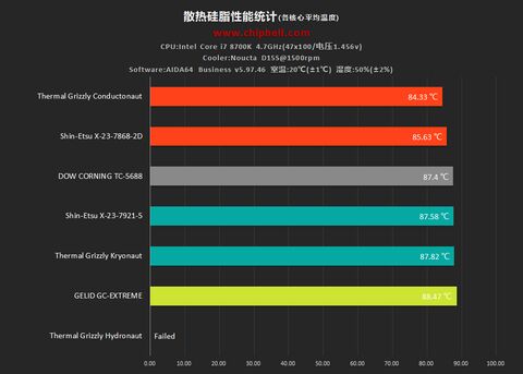

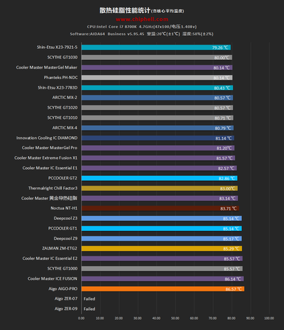

Biztosan számít az is, hogy miként van felvíve a paszta, mekkora nyomású/erejű a leszorító az adott hűtőn, mennyire egyenletes a felülete a hűtőbordának stb...
Minden pasztának más lehet az ideális körülmény.
Ezért is lehet, hogy pl az MX-2 beelőzte az MX-4-et a kinai teszten.
Bár youtubereknél is láttam hasonló eredményt, hogy jobb volt az Mx-2.
De a tomshardware nagy paszta teszten is csak 0.5C volt az MX-4 javára, annyit meg simán lehet a különbség az adott körülmények miatt.
Nekem annyi elég, hogy a jobbik paszták közé való, nem a tesztek végén kullog. -

Raggie
Hát ha ilyen X23-as(LINK) paszta, akkor a 6 W/mK hővezetéssel nem nagyon rúgna labdába az MX-4 és hasonló rémiumabb paszták mellett.
MX-2 pasztával inkább egy kategória lenne kb, de még talán az alatt is kicsivel.
Ez persze csak megalapozott tipp, ettől lehet jobb és rosszabb is. -
