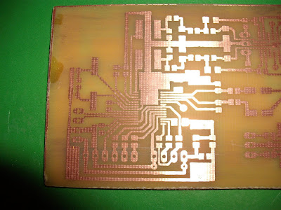

Ez a nyák igen jó lett. Nekem a tinta áttapadásával vannak problémáim. Most utoljára mikor barnára vasaltam a műnyomó papírt, akkor végre szinte minden része áttapadt a rajzolatnak. Igaz jóval vastagabb sávokat használtam mindenhova, mint nálad a rajzolaton a vastagabbak.
Az első nekem sem lett valami nagyon szép, de aztán +1 perc vasalással nagyon jó lett. Lehet az volt a jó nálam, hogy elég nehéz volt a papír. A boltban ahol vettem csak 200g-os fényes műnyomó volt, fotópapírból meg csak 100g-os. Így maradtam a műnyomó mellett, volt ahol bele kellett kicsit javítani filccel, de ez a legkevesebb.

A nyák vasalással kapcsolatban, az épített dac pcm2902-es ic-jénél lévő nyákrészlet. Szerintem kifejezetten jó lett, az opa4209-esnél még kisebb a lábkiosztás, de mégis szép.

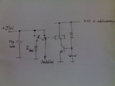

CPT.Pirk #13022 üzenetére
Azt írtad pár napja, hogy mindenképp relével kötöd rá az ellenállást. Szerintem a 10s már bőven elég, főleg ha hallatszik egy keccenés is. 5 kOhmal a kezdeti áram 54 mA, de rohamosan csökken. Egy 10W-os tekercselt ellenállást is túlméretezettnek tartok, oly' rövid ideig van túllépés.
