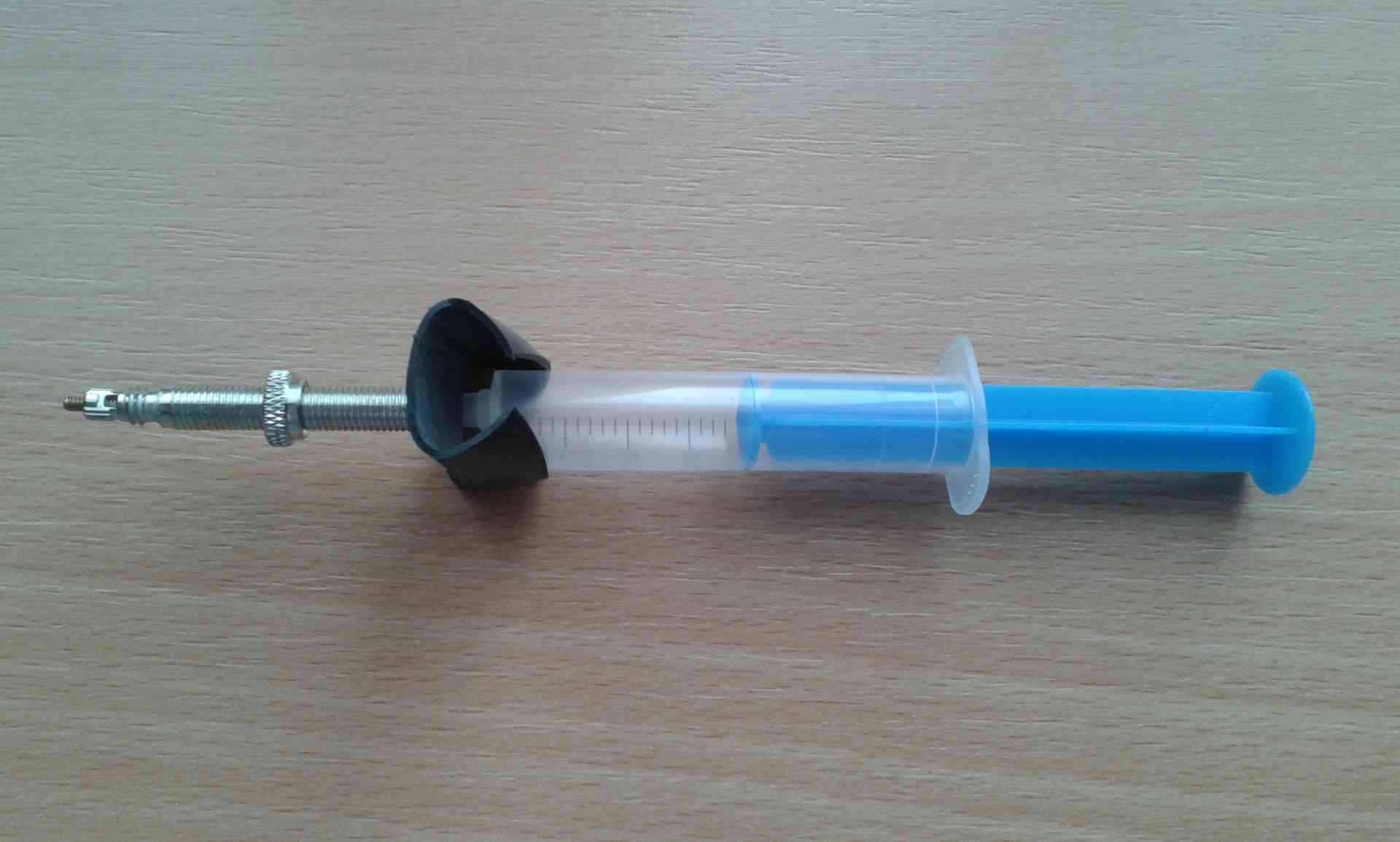

szab.tam
tegnap már végeztem előkísérleteket.
fényképek még nincsenek.
presta szelepet kivágtam némi gumibelsőt meghagyva.
belülről van rajta annyi vulkanizálás, amibe passzentosan pont be tudtam dugni a fecskendőt.
így a szelep nyitását, zárását jól tudtam ellenőrizni.
kis nyomáskülönbségnél már jól működik. (a vákuum miatt ugye lényegesen 1 bar alatti különbségről beszálünk. és ezek a szelepek 5-13 barra vannak kitalálva.)5 milis fecskendőbe tettem pici vizet (kb. 0.5ml-t), és és ha kihúztam teljesen, akkor már 40-50 fok körül szépen forrt.
ezeket összekombinálom:
veszek hatalmas fecskendőt, és összeépítem egy kis gyógyszeres üveggel.
kupakba lesz ágyazva a szelep.
így minden átlátszó lesz.
tökéletesen láthatóvá tudom tenni a folyamatat, ellenőrizni a szelep működését, és a kis nyomású forrást.
és mivel kintről a fecskendőt mindig ki tudom húzni, (1. művelet utáni külső, nagyobb nyomás miatti zárt szelep mellett!), így az üvegben a légritkítást akár 2-3x is meg tudom tenni. -
