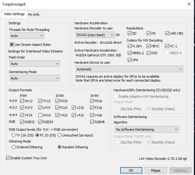

MPC-HC utolsó x64 nightly + MadVR + LAV filters x64 (a beépitett is jo MPC-HC-ben, azt hasznalom)
Tegnapelött raktam ujra Win10-et mert winupdate kinyírta (külön szép történet hogy nem volt telepitom ezert hordozhato winyobol kiszedtem sata drive-ot, arra ment linux - ami volt dvd-rw-n regi probabol ami alol WoeUSB-vel microsofttol letoltott image-t tudtam pendrive-ra varazsolni laza 3 óra alatt.
) igy frissek az emlékek.
nVidia beallitasok
Igy megy a HDR rendesen, nem kell amugy bekapcsolni Win kijelzo beallitasoknal (MadVR kezeli)MPC-HC
Lejátszás - Kimenet - Directshow video - MadVR
Belső szűrők - Audio váltó - kikapcs (helyette LAV)
Lejátszás - Teljes képernyő - Az alábbiak vannak beallitva (TV-re teszi automata es allitja frekit/felbontast)MadVR
Kicsomagol fix helyre, install.bat inditasa aztan beallitasokban (madhcctrl)
devices - TV-d - properties - display bitdepth 10 bit (or higher)
Scaling algorithms - chroma up - bilinear
image down - dxva2
image up - dxva2LAV filter alapból jó amit MPC-HC tartalmaz (internal) de külön telepitheto (ilyenkor le kell tiltani MPC-HC-ben) és a beallitasaiban nekem ezek vannak.
200ms a TV miatt kell egyes filmeknél...
Van külön HD filmek lejátszása topik, de azzal nem sokat jutottam elore régebben, most is van erdekesseg ott. Igy mukodik, lehet még finomítani biztos (pláne MadVR-t, az kihajcsa a 1080TI-d is ha ugy allitod be és az is tudja kezelni a kijelző frissitesi frekiváltást) pl. dinamikatartomanyt nem tudom elovarazsolni. De mukodik es ranezesre jol.

thx a helpet.
nekem is most 1 3000-es alap kábel van próbára...nincs vele gond
filmeket külső vinyóról indítom egyből írja jobb felül,h HDR tehát aktív a film alatt vagy ha Atmost kap...és teljesen jónak látom a HDR működését,vagy nem...de látom a különbséget ha rajta van vagy ha nincs...
egyébként milyen mediaplayert használsz PC-n? mert nekem hol van hang hol nincs,vagy kép...
próbáltam 5k playert ,media playert,power dvd-t...össze vissza mennek a dolgok de igazából sehogy se...üdv. -
