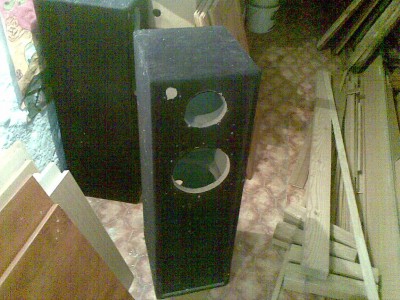

fekeandras
Ati3120 #5756 üzenetére
Ki kell számolni a netto doboz térfogatot és ahhoz igazodva kell bele hangszórót keresni. Az átmérő csak egy paraméter a sok közül. Majdhogynem lényegtelen.
mod:
Közben már leesett a dolog.
11cm átmérőjű nyílást valószínűleg egy 13cm-s középnek vágták a 17cm-est egy 20cm-es mélynek. Akkor én a helyedben átfaragnám 3utasra.
Mély: [link] ?
Közép: [link] ?
Magas: [link] ?(valami hasonlót képzelek el)
és ehhez kéne még egy jó hangváltót csináltatni valami hozzáértő emberrel.

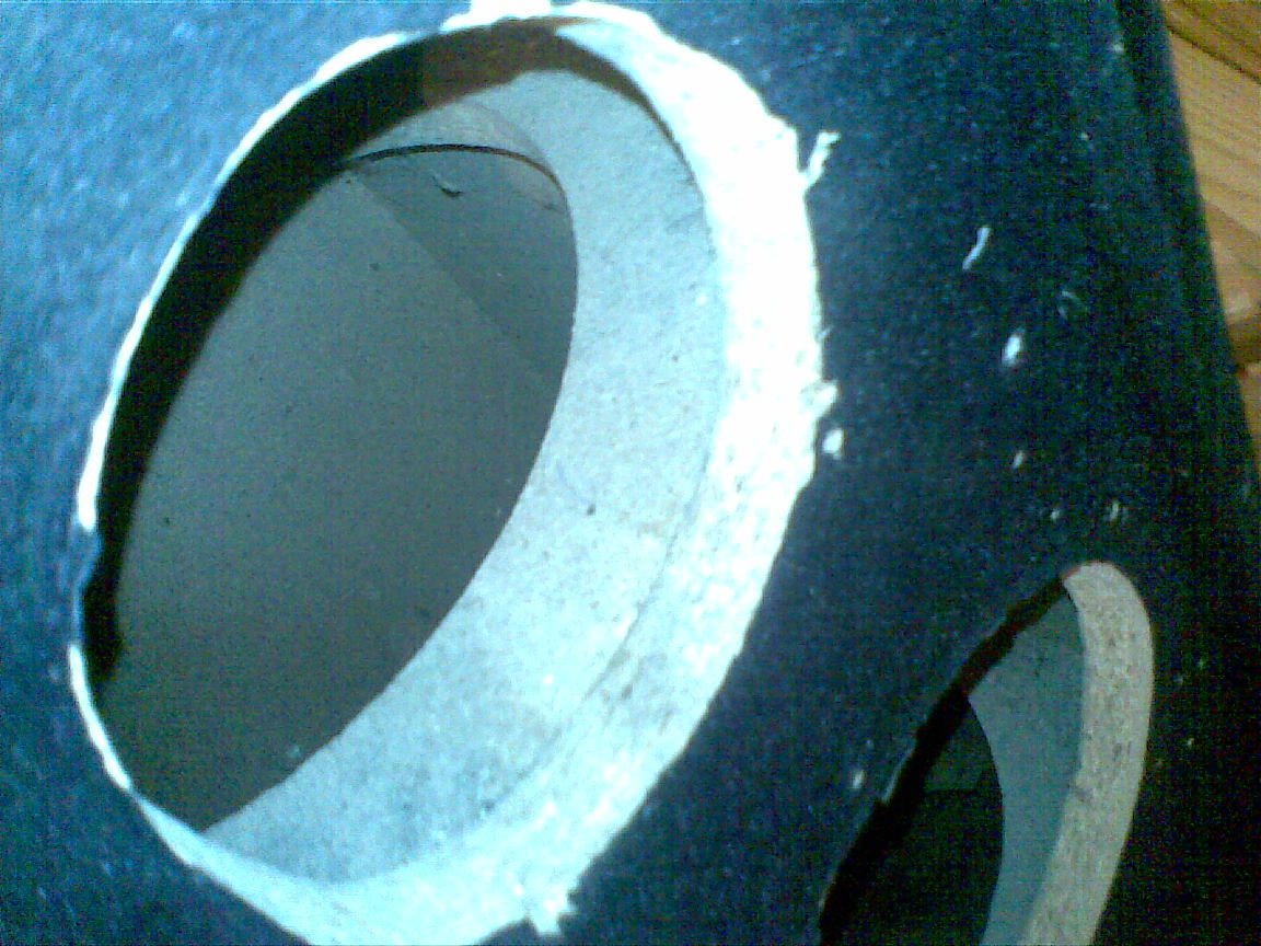

Ati3120
fekeandras #5755 üzenetére
Szerintem ez egy három utas volt eredtileg a magas kivölről lehetett rá rögzítve olyan autós fajta szóval nem beépítős. Én is ezen gondolkodtam hogy egy butorlapot kivágok konzolnak és megy bele egy magas és alulra egy 20cmes mély mert szerintem ez a doboz simán van akkora ,Jamoba láttam enél kisebb ládát és abba is 20as mély volt.
fekeandras
Ati3120 #5754 üzenetére
,,egy 17cmes és egy 11cmes nyilás van rajta."
A 17cm-es lukba bepasszolna ez: [link]
Azzal lett elrontva a dolog, hogy a magasnak kivágott 11cm-es luk borzasztóan nagy. Akkora magas hangszórót még nem is láttam. Két dolgot tehetsz.
1: veszel bele egy ehhez hasonló szélessávú hangszórót de nem lesz az igazi a hangja, vagy
2: csinálsz egy konzolt és beleraksz egy tisztességes magas hangszórót pl.: [link]. és akkor már akár zenehallgatásra is alkalmas lehet.Az MNC -ről nem mondok véleményt mert még nem próbáltam, de a SAL -t jó messzire kerüld el.
mod: Error! Most látom, hogy a széles sávúnak 4ohm-ost linkeltem.
Ati3120
Hello!
Nekem lenne egy olyan projektem hogy van egy pár hangdobozom amiket nem én építettem hanem ismerőstöl kaptam ,egy ideje már a pincébe porosodik és azon gondolkodom hogy megcsinálom a szobába mozizós és játszós hangfalnak .A doboz méretei 30x33x96cm ,továbbá belülről is merevítve van és brutál nehéz ,egy 17cmes és egy 11cmes nyilás van rajta subb cső nincs/de lehet hogy lesz mert nincs mélyládám/ . M.N.C hagszorókat gondoltam bele vagy valamit olcsóbb kategorából.Tudna nekem valaki tanácsot adni ?
