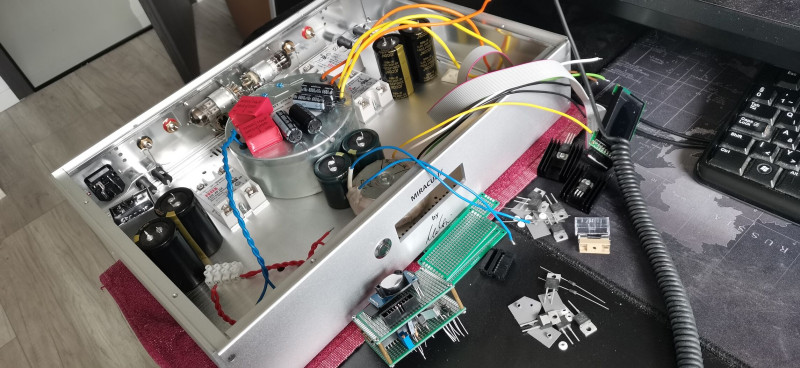

Qrva drága volt a kínai CNC-megmunkált doboz, de ez tűnt a legjobb megoldásnak (doboz 14k, szállítás 16k HUF)Szerintem "szódával elmegy" a 10 kHz-es négyszögjel.
Brumm nemigen van, de hát mindkét csatorna külön-külön kapott FET-tel stabilizált anódtápot, és természetesen a - közös - fűtőkör is stabilizált egyenáramú.
A frekiátvitel 5Hz - 150 kHz-között kb. nyílegyenes.
300 ohmon le bír adni 100 mW-ot, ez éppen elég - kisebb impedanciára kb. alkalmatlan.Került még a dobozba egy OMRON aranytűs relékkel működő 4-állású bemenetválasztó áramkör is, ez nagyon jól jön a hangszórós rendszeremhez is - tehát van egy vonalkimenete a bemenetválasztó után a "nagy" végfok felé..

Darabonként élesztettem: előbb csak a csőfűtéseket, aztán a stabilizált anódtápot, azután az egyéb segédfeszültségeket. Ja, és munkavédelmi szemüvegben: durván nagyot "pukkan" egy elszálló 450V-os elkó....
Szerintem igen: az anódáramot, a segédrács-feszültség értékét ahhoz a csőhöz terveztem, bár az EL34 is 10-20%-on belül van, tehát ez is kvázi "normális" körülmények között dolgozik most. Az új csöveknek viszont lényegesen kisebb a fűtőárama (mindössze 0,9 amper a mostani 1,5 A-éhez képest - így csökkenni fog a táptrafó terhelése. Most rohadtul melegszik.... Van vagy 65-70 fokos egy óra üzem után, pedig szabadon szellőzik a készülék tetején.
Pedig elvileg 135W-os trafó, és valójában - igaz, konstans - 100W körül van a terhelése.

Az én cuccomat egyszerre csak egyetlen ember tudja meghallgatni, egy 6 nm-es, ráadásul kedvezőtlen alakú (4,0m * 1,60m) kis dolgozószoba "belső felében" (gyakorlatilag 2,0m x 1,6m-en) lévő íróasztal köré van kiépítve úgy, hogy egész nap az ideális helyen ülök a forgószékemben, a "közeltérben". A hangszórók középvonala között 110cm a távolság, a fülemtől 70 cm-re van a síkjuk, 50 centi van a hátam és a hátsó fal között. A "szobaakusztika" pocsék természetesen, de - a kezdeti műszeres méréseket leszámítva - füllel mindig úgy hangolgattam a rendszeremet, hogy javuljon, egyre kellemesebb (kevésbé fárasztó, örömteli) legyen a hallgatása.
Egy ilyen szerkót csak ezen a helyen tudsz meghallgatni. A szobaakusztika és a hangdobozok "hibáit", jellemzőit a cserélgetett kábelezéssel, a DAC tuningjával, stb. úgy alakítgattam, hogy számomra egyre több örömet okozzon a hallgatása (Tehát meglévő hibát egy "szándékosan okozott" másik hibával korrigáltam, szerintem eléggé eredményesen.) Tehát valószínűleg semmi más helyszínen (nagyobb szobában, más hangszórókkal, stb.) nem állná meg helyét, már csak a csekély teljesítménye jóvoltából sem.
Két hete cseréltem a hangdobozokat (Monitor Audio BRONZE 100-akra), kb. mostanra kezdenek bejáródni, és mivel teljesen eltérő a karakterük az előző, KEF Coda7-ekétől, így majd csak ezután fogom ismét "össze lőni" a rendszert - esetleg másféle kábelezéssel, stb. Az már azért most kezd hallatszani, hogy jóval "értékesebbek" lettek az új hangdobozok, viszont a régi dobozok a csöves vackokkal olyan mértékben "össze lettek lőve", hogy sokat kell még dolgozzak, hogy megint teljes legyen a szinergia. Még várok pár hetet, hogy a dobozok elnyerjék a végleges hangzásukat.
Ja: lemaradt az illusztráció!

GTVili
ozzy711 #1791 üzenetére
Végül úgy döntöttem, hogy elfordítom a tápot.... de ennek több oka is van.
Egyrészt a rövidebb DC tápvezeték, másrészt kell még egy kis hely a bekapcsoló gombnak az előlapon.
Talán a jövő héten megjön az összes cucc hozzá... utána viszem a kollégámnak, aki dobozolja. 0,5-0,7-es rozsdamentes ház készül, CNC-vel ki tudja vágni a csatlakozók ill. a szellőzők helyét. -
