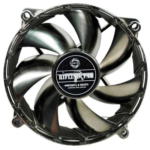

gyártó honlapján az előbbi 29dB utóbbi 18... ez igaz??
az a bajom vele, hogy piros :/
illetve a ház még mindig Midgard II... hogyan lehetne még jobb a hűtésem? oldalra vagy felülre tegyek egy v 2 ventit, v maradhat így?
a proci hűtőt (brocken) ha úgy rakom, h ne a vgaról szívja a hőt, az számít vmit? arra rakjak inkább egy ventit még, v a ház tetejére? -
