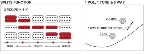

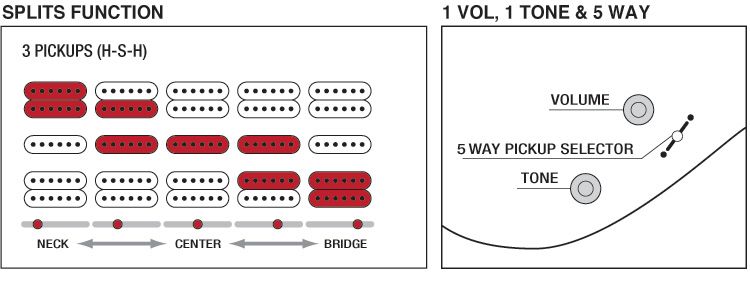

Ha nincs kivezetve se sokkal macerásabb. Ki kell tekerni még 4 kis csavart,levenni a bobbinokat és kicserélni egy 2eres vezetéket 3 vagy 4 eresre,majd összepakolni.
Elsőre kicsit macerásnak tűnik,de nem az.Amúgy tuti nem felezi a kapcsolód? Emlékei. Szerint van ibanezéknél HsH felezettkapcsolással. Nincs értelme párhuzamosítani HS-t tehát gondolom ha 5állású a kapcsolód neked is felez.
kemotox
Plazmacucci
#22191
Csak attól függ, hogy hány vezetékes a puki. Ha ki van vezetve mindkét tekercs eleje/vége, akkor igen.
Ha nem, végülis akkor is megoldható, csak nem egyszerű mutatvány.
H-S-H gitárt valahogy meg lehet makkolni, hogy nyaknál felezhető legyen? Ibanez. Köszi
