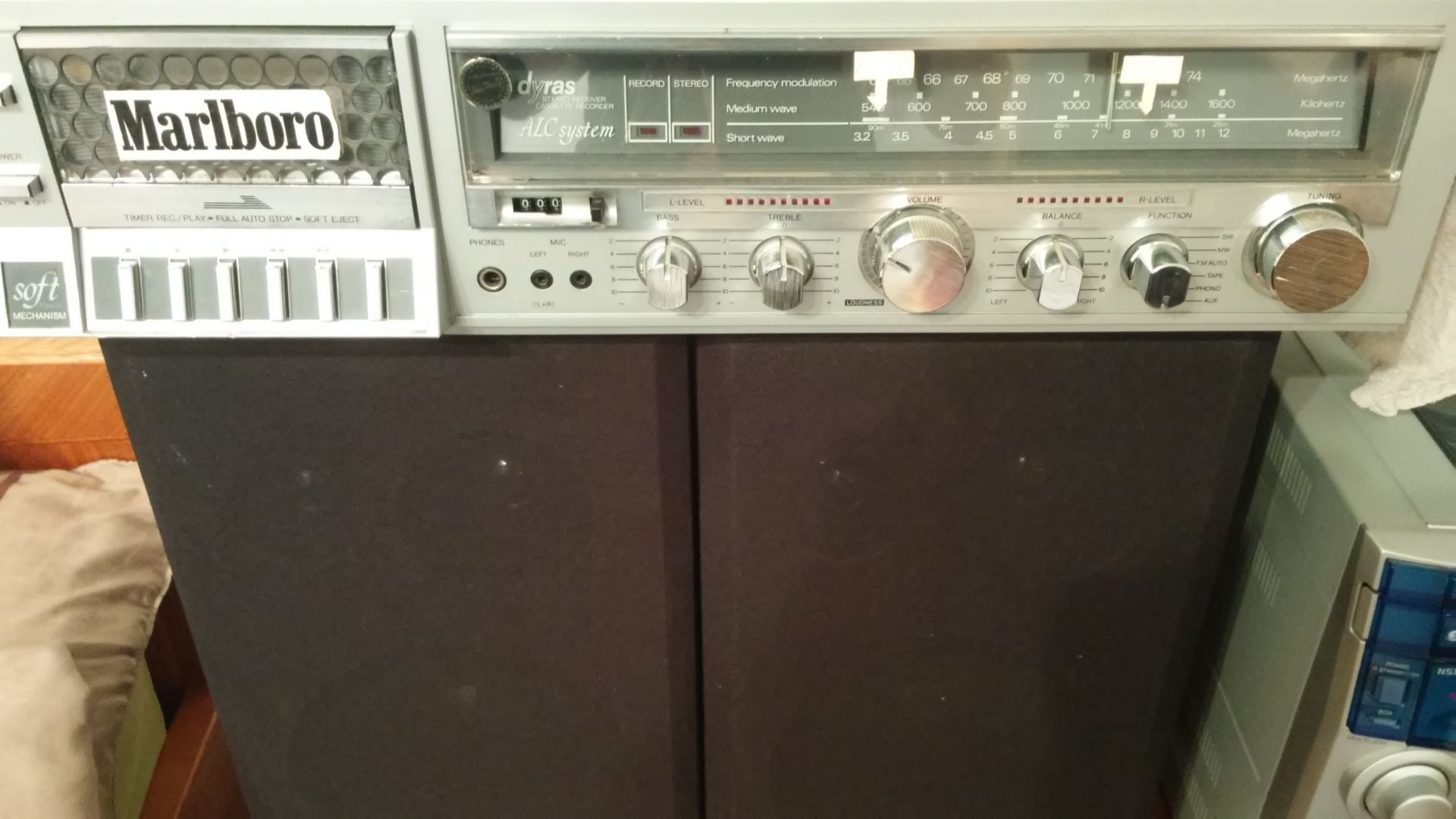

Ha hifi-t akarsz használni gitározáshoz, akkor két dolog kell mindenképp:
1. Nagy bemenő impedancia, ezt a hifi bemenetei nem tudják (viszont tudja minden kispedál, multieffekt, gitár-bemenetes hangkártya, tehát minden eszköz, ami a gitárjel fogadására fel van készítve).
2. Gitárhangszóró-szimuláció. No ezt viszont nem tudja mind, a multieffektek tudják, kispedálokból viszont alig-alig.
A megoldás például egy Bad Monkey, ez mindkét feltételt teljesíti.
Vagy például egy AmPlug
És persze csomó multieffekt van használtan 20k alatt.
Az AmPlug etetése ceruzaelemmel nem épp olcsó, de ha van töltőd meg cerka-akkuk, akkor ez nem gond. A Monkey megy 9V adapterről, meg szintén lehet tölthető 9V akksit használni hozzá. -

Ja igen értem. Tudom, nem a legjobb, de semmilyen megoldás nincs ideglenesen amíg összerakom a pénzt egy használt kombóra?

Mikrofon bemenetem 2db 3.5mm-es jack van. Azt nem tudom, hogy erre köthetek-e gitárt.(fejest rákötve, annak hangszóróját mikrofonként használva, szól)
Én egy aux bemenetre kötöttem egy 5 pin->jack aljzat átalakítóval.
http://www.conrad.com/ce/en/product/325130/SpeaKa-Professional-Cube-plug-5-pin-to-Jack-socket-63-mm-Adapter
Egy ilyen házi készítésű adatpert használva.(innen következik, hogy rosszul köthettem be)
(#20990) Plazmacucci: Ezt én is megtudnám csinálni csak a másik erősítőmbe tönkrement valami így az egyik hangfal alig szól, szóval erre kell kötnöm amíg nem veszek egy kombót. -

Jaa, vágom. Arra van valami leírás, hogy az 5 pines csatira, hogyan kell rákötni a jack aljzatot?
Nekem nem sikerült... -

A "phones" az kimenet ha jól emlékszem... Nem is szól vele a gitár.
HTCX715
Régebben már írtam ide. Most lenne egy kérdésem:
A kérdésem:
Lehet-e erre(vagy ehez hasonló) erősítőkre közvetlen gitárt kötni valahogy?(bemenete csak 5 pines AUX van, arra nekem nem sikerült, de lehet béna vagyok) Gondolom a mikrofon bemenet erre a célra nem megfelelő... Elvileg én arra jutottam, hogy a gitár kimeneti jele nem elég az erősítőnek, de mindenki lehülyézett...
Tud valaki segíteni?
Előre is köszi!
htcx715
U.I: a marlboro feliratot senki ne nézze, ezer éve került rá, nem akarom leszedni : ) -
