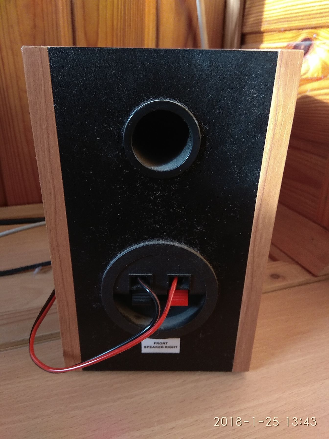

Egyik napról a másikra nagyon durván elhalkult erőtlenné vált a jobb első hangfalam.
Mi lehet a probléma?
Köszi előre is
