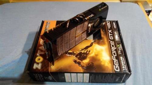

25e-ért sikerült vennem egy Zotac gtx480-at. Még poénból 3 éve írtam egy hírhez, hogy majd 3 év múlva nekem is lesz talán...és lett xD.Alulfeszeltem 0,95V-ra, és egyáltalán nem olyan vészes a fogyasztása.
Bf4 single alatt 385W konnektor felől egy 3,7GHz-re húzott FX8120-al, maga a gép kb. 330Wha a táp hatásfokát is belevesszük. Úgyhogy röhögve viszi a VX450-es táp, bár az a táp átalakító halmaz ami rajta van...
bim
Szerintem is teljesen rendben van és jó árban is vettem a 480-am. Zajszint nem érdekel.
