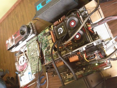

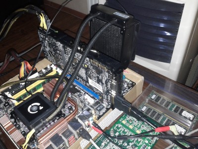

No, volt időm végre kicsit a géppel foglalkozni. Feldobtam egy 3Dmark11-et.
Score
P5648 3DMarks
Graphics Score
5350
Physics Score
7625
Combined Score
5823(i7 870@3,5Ghz, GTX480 alapon)
Nem tudom, hogy jó eredmény-e, nem is annyira lényeg. Ami számít, hogy a vízhűtéssel most 28 fokos helyiségben a kártya: 40 fok, a proci 37 fok, a víz 31,5 fok.
Nem utolsó szempont, hogy a gépház nem melegszik át, szinte hűvös levegő távozik belülről, a korábbi jócskán meleg helyett.
A kártya korábban játékok alatt 80 fokig is felkúszott, most fele.
Asszem elégedett lehetek. -
