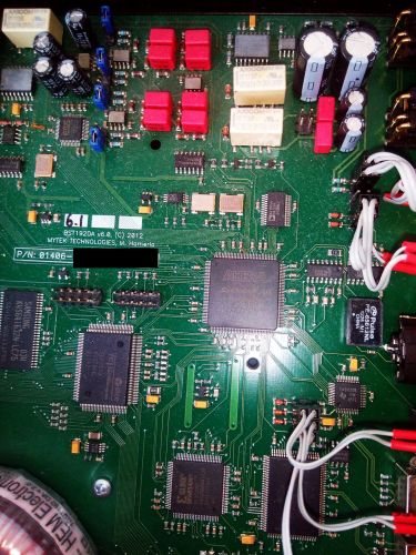

Van egy komoly gondom a Mytek 192-vel. Tegnap hallottam egy elég hangos pukkanást a jobb hangszóró felől. Azóta a jobb hangszóróba mindenféle digitális zajok keverednek. Zúgást hallok, ha megy bármilyen net forgalom, kerreg, ha görgetem a böngésző ablakát, csörömpöl, ha mozgatom az egeret, de még a játék fps-e is behallatszik. Csak a jobb oldalról érkezik, a bal oldal tökéletes. A jelenség csak akkor van jelen, ha a számítógép és a DAC össze van kötve. De az már mindegy hogyan. Csinálja USB2-n, csinálja FW-n, és csinálja az alaplapi SPDIF kimenetről is. Ha viszont egyik sincs bekötve, akkor nem csinálja. (Ha nincs semmilyen aktív bemenet, nyilván a központi vezérlő lekapcsolja a kimenetet.)
Leszedtem a fedelét, és kerestem valami kondit, mert arra gyanakodtam, de nem találtam semmi púposat. Találtam ellenben 2db púpos Axicom P2 relét.
Csináltam egy fotót az analóg részről: itt középen jól látszik a két púpos relé, és van egy magányos ugyanolyan relé a bal oldalon, ami viszont nem púpos. Még mindig a kondikra gyanakszom, de semmi sem látszik kívülről.
Ötlet?

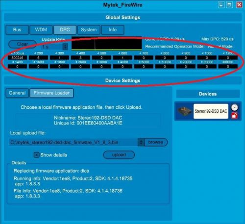

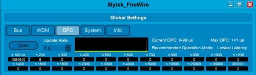

Poénból felraktam az USB2 drivert is. Azzal dropout nélkül 2,9+4,7ms érhető el (48 / 128). Ha szorosabbra veszem a driverben az elsődleges puffert, akkor a szoftverben tudok 48 / 64-et (1,5+2,4ms) is kiválasztani, de úgy időnként droppol. A driver azt mondja, hogy szar az USB kábelem, vegyek jobbat
schawo #43414 üzenetére
Egy kicsit foglalkoztam a Mytek hardveres beállításaival, a driver latencyt ("lowest") és az audio puffert (32 samples) a legszorosabbra vettem (ami csak akkor ajánlott, ha elég alacsony a DPC), és így a rendszer dpc még kisebb lett, tehát maga a Mytek lassított fölöslegesen. A Windows maga gyakorlatilag realtime.
Igen, jó értékek, a hozzáférések 0,002%-a haladta meg a 0,1ms-ot, és a leghosszabb hozzáférés is csak 0,5ms volt. A mai egész napos (a Mytek folyamatosan, nonstop mér a háttérben) adat még jobb, 0,0007%, max 0,4ms. Win8.1-en százalékos arányban is jellemző volt az 1ms (2-5%) körüli a dpc idő, itt meg egy egész nap alatt el sem ment el odáig. Pedig nem nulla kilométeres a Win10-em sem, pár hónapja megvan, de még egyszer sem néztem rá a mérőre, csak tegnap csodálkoztam rá.
Linuxot passzolom.
Itt egy Mac-es mérés (mástól):
Tehát végre a Win is elérésben összemérhető a Mac-kel, sőt ez a Mac eredmény rosszabb a 0,017% 0,1 ms fölötti értékkel.
A DPC Windows kernel cpuidő-foglalás szeletei. Mennyi ideig tart egyegy hardverelérés, és annak a legkisebb egysége. Minél hosszabb egy ilyen időszelet, annál nagyobb az esélye, hogy médialejátszásnál az adott pillanatban megakad a hang és/vagy a kép. Tulajdonképpen a hangminőségre is hatással van, mert alacsony dpc időknél a jelfolyam egyenletesebben jut a hardverhez, jobban tud dolgozni a jittercsökkentő puffer.
