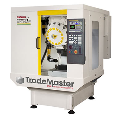

Ez valami makett?
az enyèm 700-as, ès nem foglalja bent a helyet mèg pluszban minden vacak...
mellesleg ez a cserèlörendszer a gyönge pontja a gèpnek, mert igy a súlykorlàt miatt csak BT30-as kùp van... meg 3 kW-os motor... Majdnem hobbykategòria

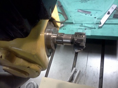

SirTom
Danivagyok #3017 üzenetére
talált! sülyedt! van 4 programozó a 6 marógépre. Általában a síkoláson kívűl nem kell programoznunk. darabot felcsavarozzuk kockákra, nullapont, belő, és 3D-s mozizás 3D-s szemüveg sem kell hozzá.
Figyelni kell még, hogy a fej nehogy beleforogjon a darabba, vagy készülékbe, esetleg az asztalba. Elég alap meló ha azt nézzük...Majd levadászom milyen anyag ez, neten nem találom..

Danivagyok
zolikaDB #3011 üzenetére
Az iparnak sok ága van ám. Az enyém inkább a kicsiben, pontosan, drágán. Ide meg pont jó.
Kb. 2 hete sikerült álló orsóval egy kicsit odacsapnom egy 6lapkás WNT fejet z-ben. Se a fejnek, se a lapkáknak nem lett látható baja, viszont elgörbültek a szorítócsavarok. Olyannyira, hogy nem lehet őket kitekerni. Most arra vár, hogy legyen hely a tömbösön. -
