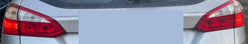

2.-ra: a bal oldali lámpa ledes helyzetjelzős. Ennél a csík végig kéne fusson az egész lámpán (a csomagtérajtón lévőn is). A jobb oldali sima izzós.
Nem lehet, hogy törve volt a hátulja és az olcsóbb megoldással pótolták a lámpatesteket? -

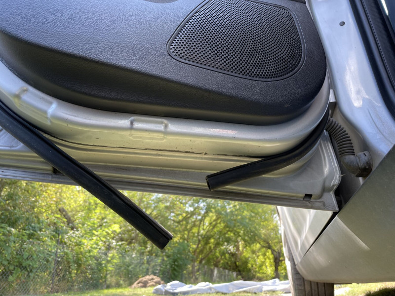

Az elsőre reagálok!
Ez de tipikus Ford betegség! Hihetetlen, hogy sok-sok ( bő 10+) éve nem találak megoldást a problémára. Nekem nem volt egy éves az autó amikor a bal hátsó ajtón elengedte magát 30 cm-en. A garancia időn túl (erre csak 2 év volt) én ragasztgatom vissza 9 mm széles, hő-, és vízálló 3M-es kétoldalassal.
Én ezzel "bohóckodok" : [link]
Hasonlót használtak pl. az Üllői úti Petrányiban, csak szövöttet.
A Budaörsi úti Petrányiban pedig ezt ajánlották. -

erdey_a
Oryctolagus #49264 üzenetére
1. Palmatex vagy pillanatragasztó. Lehet kétoldalúval is bohóckodni, de felesleges.
2. passz, nem látom a különbséget
3. az 5w kis izzó mint DRL? az nem lesz szabályos

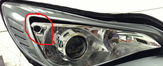

Oryctolagus
Két dolog van most napirenden nálam az autóval kapcsolatban.
1. Ezt mivel szokás visszaragasztani?
2. Na, ez vajon miért van, lehet mindig is ilyen volt?
Azt kell látni hogy a bal oldali lámpa mintha, másik típusú lenne jobb oldalihoz képest

+1 kérdés
Sajnos harmadával többet használom a kocsit, mint ezelőtt. Feltételezem, hogy ennek az egyik vonzata hogy a tompított izzóm is hamarabb ér élettartamának végéhez.
Kb másfél éves volt.
Kérdés hogy ti tennétek elülső lámpákba nagyobb fényerejű 5w5 'izzót'?
Pirossal jelölt helyen.
Több dolog miatt is ellenszenvem van a dologgal kapcsolatban:
- nem akarok idiótának tűnni az utakon, hiszen a parkoló fényt használom DRL-ként
(egyébként is annyi szabálytalan bekötést látni öregebb autókon..)
- ha mégis tennék oda más típust, szerintetek melyik a "nem gagyi" és nem vaku fényerejű
Esetleg egy másik lehetőség a messzi kínából. -
