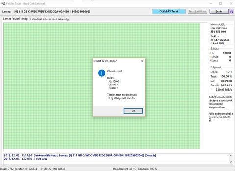

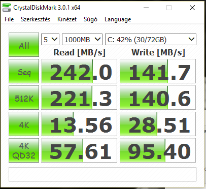

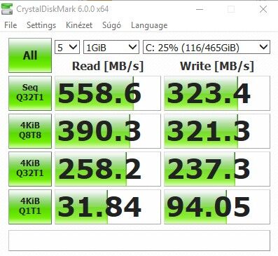

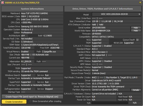

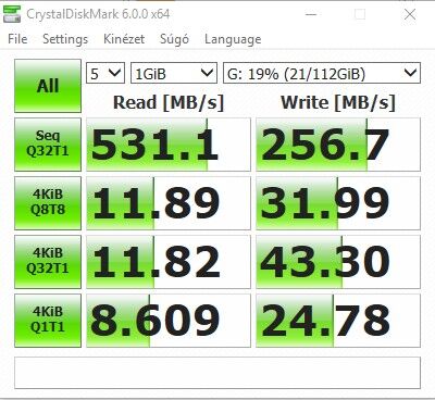

Már egy ideje észrevettem, hogy időnként brutál lassulás van a rendszeremben és ma csináltam egy rövid sebesség tesztet a 2 SSD-n. Az eredmény megdöbbentő. Van tippetek, hogy mi okozza ezt? A lassulás a 120 GB-os WD SSD-n van.
Ez a rendszer meghajtóm:Ez pedig a WD lemez, amit az Adobe cache-nek használok:

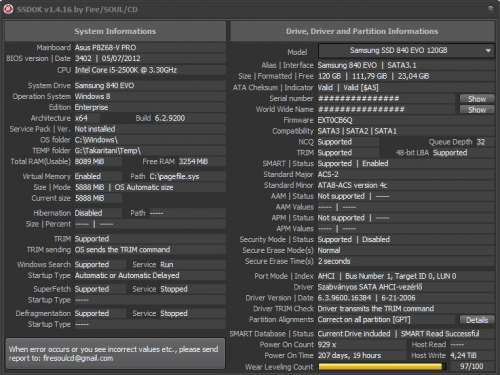

Ez pedig az SSDOK screenshot:

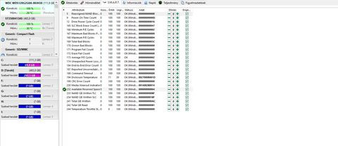

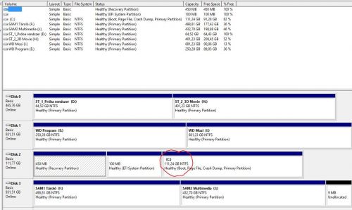

Melyik a legalaposabb módszer, egy SSD esetleges hibájának a kiderítésére, már ha egyáltalán az okozza a galibát?Történt, hogy egy W10-et futtató PC-n a benne lévő 64GB-os Crucial M4 szűkös kezdett lenni és gondoltam át klónozom egy 128-as WD SSD-re, ha már ilyen nevetséges áron lehet most kapni. Az áttelepülés sikerült, csakhogy elkezdte a kékhalálozást és vele az újraindulást a rendszer, persze minden alkalommal más hibára hivatkozva. Megelőzve az idegbajt, csináltam a gépen egy teljes nulláról telepítést, de megint kezdődtek teljesen váratlanul más más hibaüzenettel a kékhalál képernyők, bár ritkábban.
Azért gondolok SSD hibára, mert akkor kezdődtek a kékhalálok, mikor bekerült a rendszerbe ez a meghajtó. A Hard Disk Sentinel semmilyen hibát nem talált, nem talál. Valmivel egyáltalán beazonosítható, hogy az SSD okozza a hibát, vagy nem szereti az alaplap és az okozza a hibákat. Sajna ez egy régi Gigabyte lap még csak SATA2 csatoló felülettel és DDR2 memória kezeléssel. A Crucial M4-el soha nem volt kék képernyő és restart.

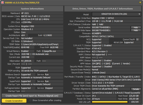

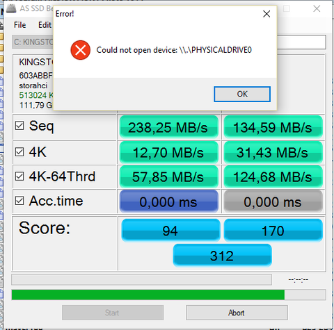

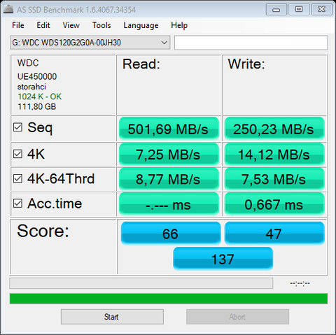

Adott egy HP8540p laptop, amiben kicseréltem egy Kingston V300-ra a HDD-t. A sebességek amiket mérek, az gondolom a SATA-II miatt ennyi, viszont az AsSSD Benchmark nem fut végig a képen látható hibaüzenet miatt. A Crystal Diskmark lefut és az ATTO is.
Az AS ezt az üzenetet adja:
A Crystal ezt mérte:
Ez pedig az SSDOK

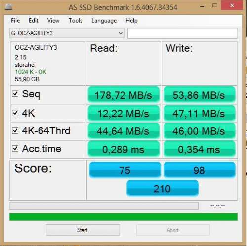

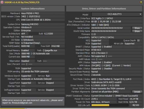

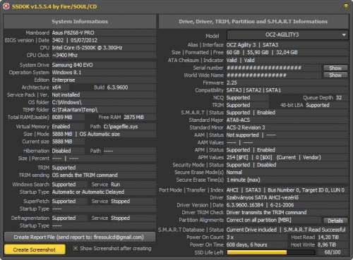

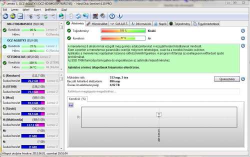

A napokban kérdeztem itt az OZC SSD-ről, hogy hogyan lehetne lenullázni, hogy gariba kicseréltessem egy újabb (esetleg ráfizetéssel nagyobb) gyártmányra. Arra válasz nem jött és nem is találtam sehol.
Ami érdekes, hogy 47%-os volt akkor az állapota, de tegnap körülnéztem a gyártónál és letöltöttem a legújabb tools programot, ami talált FW frissítést hozzá. A frissítés után most felugrott 68%-ra. A sebessége viszont szerintem brutál szar, legalábbis az írási sebessége, pedig pont arra lenne szükségem mert ezt az SSD-t már csak a TEMP fájloknak tartom a gépben, de ha gyors lenne, akkor ide tenném a lapozó fájlt is, de ez így lassabb mint az öreg HDD ami a gépben van.Most ilyen sebességet tud:
Ez pedig az adat táblája
Szerintetek ez alapból ilyen szar (mondjuk nem mai csirke) vagy lehet ezen gyorsítani?

4K olvasási sebesség nálam is 25 MB/s alatt marad a Samsung 840 EVO-nál.

Tudtok valami módszert arra, hogy egy HDSentinel által 47%-os állapotú SSD-t ki lehessen ütni végleg, hogy gariztatható legyen?
Van egy OZC Agility3 64GB-os SSD-m, ami 1 hónap múlva eléri a 3 éves kort így lejár a gari. Most még időben lennék kérni egy cserét, és persze ráfizetéssel nagyobbat, de ahhoz melegebb éghajlatra kellene küldeni, úgy hogy ne tudjon belekötni senki a meghibásodás mikéntjébe.Most így néz ki:

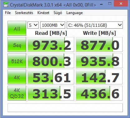

Bocsi lemaradt a 0x00 Fill módú mérésről ez a kép.

Én voltam az az elvetemült, aki két kisebb, ráadásul se nem egy gyártmányú, se nem egyforma méretű, se nem egyforma vezérlő chip-es SSD-t használt eddig RAID0-ba kötve. Marhára meguntam az állandó vészes lassulásokat a TRIM hiánya miatt, és hogy manuálisan nekem kellett hetente töredezettség mentesíteni. Szétkaptam a RAID tömböt, és mivel jó kis akció volt, beinvesztáltam egy 120-as Samsunk 840 EVO-ba.
Mit se mondjak, nem bántam meg. Fizikailag is érezhetően gyorsabb lett a rendszerem ezzel a lemezzel, mint a korábbi őrült RAID tömbömmel.
Csak illusztrációnak most ezt tudja a lemez:

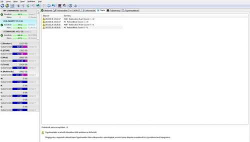

Köszi a választ. A SMART önteszt semmi hibát nem írt így aztán azt sem tudom mennyire megbízható ez az információ amit ez a program átad. Itt van még két képernyő mentés. A második napló bejegyzés akkori amikor a photoshop összeomlott.

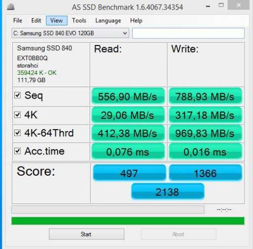

Az Intel Z68 chipestes alaplapomon használok RAID0 tömbben két elérő gyártmányú, és méret SSD meghajtót. Az egész tömböt a rendszer 112GB-nak látja, és eddig (több mint egy éve) hibátlanul ment, nem volt vele semmi gond. A napokban munka közben a Photoshop hibaüzenettel kilépett, és valami olyasmire panaszkodott, hogy túlságosan visszaesett a rendszer sebessége. Nagy jelentőséget akkor nem tulajdonítottam neki, de azért áthelyeztem a munkaterületét egy HDD-re. Akkor elindítottam a HD Sentinelt, és úgy is hagytam. Ma ránézek, és látom, hogy a kötet egyik lemeze erősen leromló állapot felé halad. Szerintetek aggódjak? Mit, és merre tovább? Nem szeretnék egy hirtelen rendszer halált...
Most így néz ki:
