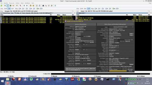

Privátba dobj egy képet a Sentinel Információk füléről(értelem szerűen az SSD legyen kijelölve), thx!
UI: Ekkora írást sem az OS, sem víruskergető sem egyéb nem eredményezhet. Valami olyan progi garázdálkodik a háttérben, ami "megállás nélkül" tölt le. Ez lehet torrent(mát ha használsz), de akár vírus is lehet(Downloader-ek, amik folyamtosan tölt le mindent, aztán törli és megint tölt. Ez esetben viszont "érzékelned kellene", hogy leterhelt a hálózatod...)

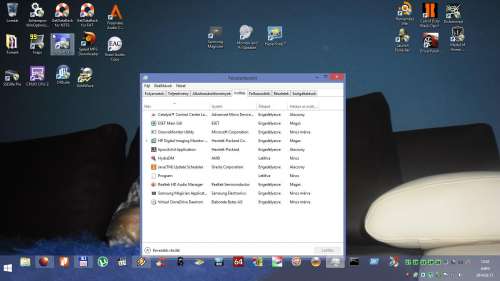

esetleg futtatás rendszergazdaként? nem volt dolgom 8-cal
Egy-két szolgáltatás állapota, megléte. Memória nagysága. Alignálás helyessége, ilyesmi. Driver típusa. -

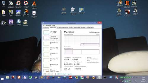

Ha feldobnál egy SSDOK képet [link] akkor még többet látnánk.
