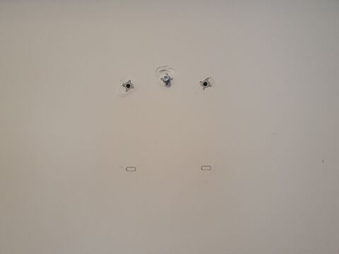

Gipszkarton, hm...
Jó lenne tudni hogy lett megcsinálva a szerkezete, fából, vagy valamilyen gyors profilból(fém)
Egy dolog miatt, (HA fából van (amit kétlek, de ha mégis) 25kg+konzolnál, erősen ajánlott lenne a bordába fúrni, 1.25ös kartonra én nem biztos, hogy tennék (részletektől függően) +-35kg-ot, alap dolgok amik nélkül ne is állj neki, fix konzol, Fém gipszkarton dübel. ( ha jól megvan csinálva a szerkezet, lefogatása nem lesz baj.up:Lehetséges hogy még nincs meg a fal kartonozása, de a lényegen nem változtat
AsusBoy
macilaci78 #3016 üzenetére
Sajna ennyire pontosan nem tudom.
Most fogom a lakást megvenni .
Szerintem szimpla gipszkarton , durván 1.5 cm vastag.
Kifejezetten gipszkartonokhoz készült szárnyas tipli nem volna megfelelő ? Műanyag vagy fém tipli?Semmilyen funkciót nem szeretnék . Nem igen akarnám mozgatni a TV-t.
AsusBoy
Adott egy Samsung 65RU7402 LED Smart LED Televízió, 163 cm.
A fent leírt típushoz keresnék fali konzolt ami jó hozzá.
Milyen konzolt ajánlanátok amit gipszkarton falra feltudnék fúrni.
Tv súlya 25.1 kg.Gipszakrtonhoz különleges tiplit kell alkalmaznom?
A kábelek elrejtése gipszkarton fal mögött történne. -
