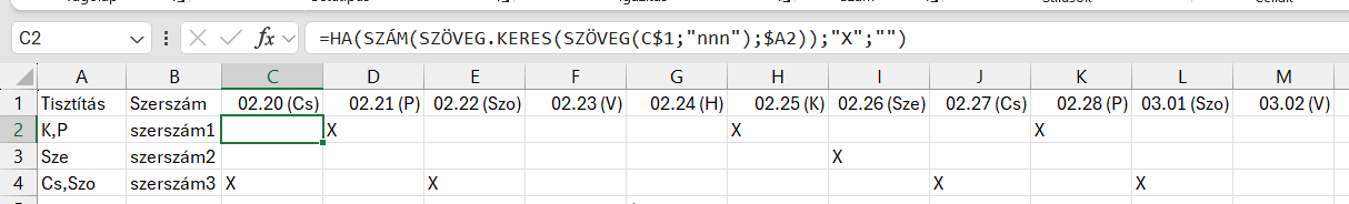

Szia,
Az én javaslatomban a szerszámok elé beszúrtam egy oszlopot, ahova fel lehet sorolni a karbantartási napok nevét (pl. K,P)
A C2-ben a képlet a mintámban (vigyázz a vegyes hivatkozásokra, egyszer az első sort kell rögzíteni, másszor pedig az első oszlopot):=HA(SZÁM(SZÖVEG.KERES(SZÖVEG(C$1;"nnn");$A2));"X";"")
A képlet az első sorban lévő dátumból a SZÖVEG függvénnyel a nap nevét meghatározza, majd megkeresi hogy az első oszlopban szerepel-e a név. Találat esetén jön az X.
üdv

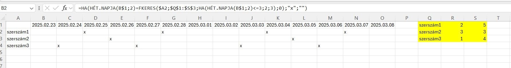

jackal79 #54126 üzenetére
Próbáld ki a következőt:
A szerszámok tisztítási napjait foglald táblázatba a HÉT.NAPJA függvénynek megfelelő értékkel, ahogyan a képen a sárga színű tartományt látod.
Azután a képlet a B2 cellában:=HA(HÉT.NAPJA(B$1;2)=FKERES($A2;$Q$1:$S$3;HA(HÉT.NAPJA(B$1;2)<=3;2;3);0);"x";"")
Ez húzható jobbra és lefelé is.
Természetesen a tisztítási táblázatot teheted egy másik/rejtett munkalapra is és a tartománynak nevet is adhatsz.
A képletben figyelj a sorok/oszlopok megfelelő rögzítésére ($ jelek).
Ez akkor működik, ha egy szerszámot kétszer kell egy héten tisztítani. Ha többször, akkor több oszlopba kell beírni a napokat és a képletet annak megfelelően módosítani.
Üdv.
