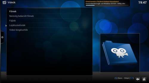

#75912448 #27313 üzenetére
Köszönöm a választ.
Természetesen "Profira" van álítva, és a kezdőablak a "Videók", de mikor megnyitom az XBMC-t, akkor a következő fogad:Itt a "Filmek"-re kattintok, ott kapok egy újabb listát, amin rákattintok a "Cím"-re, és akkor vagyok ott, ahol szeretnék lenni, mikor megnyílik a program. A gyerekek gépén régebbi az XBMC, és ott megnyitást követően egyből a médiatárban vagyunk, válogathatjuk a filmeket...
Médiatár import-export továbbra sincs sehol.
Játékos
Két kérdésem van XBMC 13b3-hoz:
- az első Mbazsika problémájához hasonló, csak én nem is találom az adatbázis (illetve Médiatár) beállításait, pedig végignéztem minden menüpontot kétszer is. Előző verziókben volt mentési lehetőség is, itt nem találok semi hasonlót...
- a másik, hogy beállítható-e, hogy a program megnyitása után rögtön a médiatárban legyek, és a filmek között böngészhessek?Előre is köszönöm!
