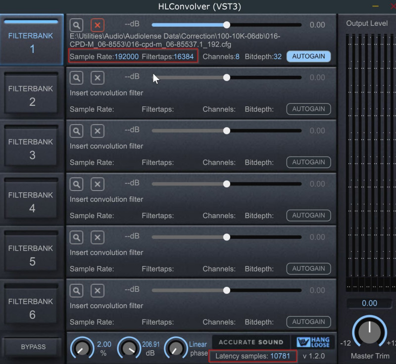

Ez is elég nagy téma. Röviden annyi, hogy minél nagyobb annál pontosabb végeredményt ad az elkészült filter. Ugyanakkor van egy józan határa is a maximumának amely fölé nem nagyon van értelme menni és a samplerate-től függ. 192KHz sample rate-hez már bőven elég szokott lenni 65K-s FFT, de én 131K-t használok a legjobb minőséghez, egyéb esetben pedig csak 16K-t. A magasabb FFT növeli a latencyt, de latencyt növelik a time domain, fáziskorrekciók is.
Például az általam készített filternél a 16K FFT 10781 sample-nyi latencyt okoz fázis és time domain korrekcióval együtt, ami 192000 samplerate-nél kb. 45ms latency ha jól számolom. Ez 96000 sample ratenél már 90ms lenne. -

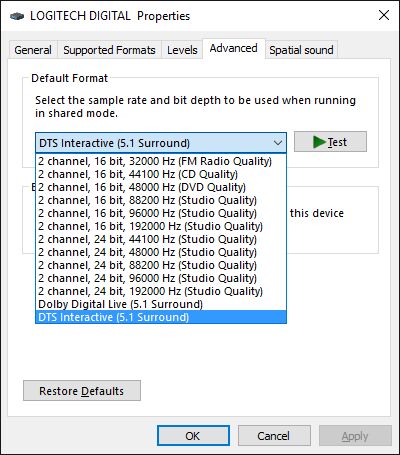

AthlonXP
Alien! #57914 üzenetére
A tv egy az egyben átküld mindent az erősítőnek, úgy van beállítva alapból.
VLC-vel indítva egy DD tartalmat a PC-n, szépen megy 5.1-ben az erősítőn, a tv optikáján keresztül.
DTS nem (a tv nem kompatibils vele sajnos), de olyat nem is használok, így nem számít. Illetve, ha igen, pl. Blueray lemezről nézve filmet, akkor meg a lejátszóból, közvetlenül jut a jel az erősítőbe, megkerülve a tv-t. Olyankor megy hiba nélkül a DTS is.
De lényegtelen, elengedtem már ezt a PC-s dolgot, nem vagyok hajlandó többet foglalkozni vele, napok óta ezzel szarakodok, elég volt!
Megoldom analóg módon, ahogy 20 éve is..
Köszönöm mindenkinek a türelmet és a segítséget! -

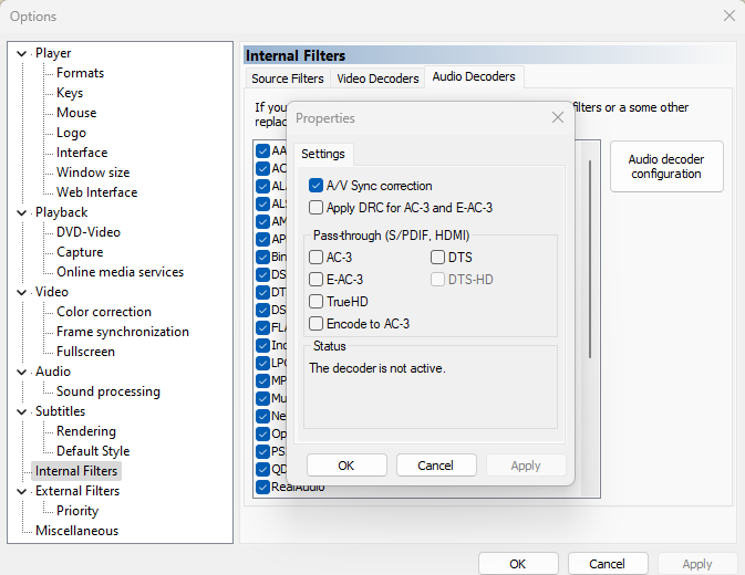

Borisz76
SunMount3r #57912 üzenetére
Meg is van !
Köszönöm a gyors segítséget !
Rémlett valami hasonló...csak a helyét nem találtam ! -
Borisz76
PC Konfiguráció :
Nem éppen HTPC konfig de én mindenre használom:
Film , zene , böngészés , játék.
Ház: Cooler Master HAF XB
Táp: Enermax Revolution 87+ 650W
Alaplap: GIGABYTE GA-Z77X-UD3H
CPU: Intel Core i7-3770K ( 3.5 GHz-3.9 GHz )
Hűtő: Noctua NH-D14
Memória: Kingston HyperX DIMM 16 GB DDR3-1600 Quad-Kit
VGA: ZOTAC Gaming RTX 2060
SSD: Samsung 850 Pro series 2,5" 512 GB
Operációs rendszer : Windows 10 Pro , 64 bit
Monitor: 2 db Dell UltraSharp U2312HM
TV: Samsung UE55F6470SS
NAS : Synology DS2415+ és DX1215 bővítő.- AV Erősítő : Sony STR-DN 1030
- Hangfalak :
- Dali Ikon 7 Mk1( Front )
- Dali Ikon 1 Mk1 ( Surr. )
- Dali Ikon Vokal 1 Mk1 ( Center )
- Sunfire HRS-10 ( Sub )A VGA-ból egy HDMI kábel megy a házimozi erősítőbe.
Erősítőből másik HDMI kábel megy a TV-be.
A PC-n a Total Commandert használom.
Megkeresem a kívánt anyagot a NAS-on és katt.
Megjelenik a monitoron a lejátszó és indul a film.
Majd ha nagyban kívánom nézni, akkor csak áthúzom a TV-re a képet.
2 db lejátszó is van telepítve a gépre :
- MPC-HC
- MPC-BE
Ha a lejátszást a MPC-HC-vel indítom, akkor az erősítő szépen kiírja, hogy :
- Dolby Digital 5.1
- Dolby Digital +
- DTS
- DTS-HD MSTR 5.1
- stb...
Tehát átküldi az érintetlen hangot az erősítőnek.
Viszont a MPC-BE esetén ezt nem látom....
Nem találok a hangbeállítások között olyan opciót , amivel érintetlenül " átküldené " a hangot....
Mit nézek be, vagy mit kellene átállítanom ?( Ha számít....de szerintem nem befolyásolja a dolgokat...az az, hogy mindkét lejátszóban beállítottam a madVR-t is. )
Köszönöm előre is a tippeket, észrevételeket !

szerk.: Ha nincs mély hangod, akkor nincs beállítva a vágás az erősítőn. Ha az erősítő nem tudja, akkor a hangszórókonfigurációnál a windowsban is tudod vágni a hangszórókat, hogy a mélyeket a szub csatornára küldje.
AthlonXP
MasterMark #57901 üzenetére
Na igen, itt nálam a beállításoknál csak a "2 channel" opciók vannak, nincs más.
MasterMark
AthlonXP #57900 üzenetére
Játékokhoz mindenképpen kell akkor a DTS Connect vagy DD Live. Viszont ilyet még nem láttam hogy HDMI-n beállítható lenne.
Alaplapi és külön hangkártyákra be lehet ezt állítani az optikai kimenetre amelyik tudja.
Itt:
Ez menetközben bekódolja a hangot DD vagy DTS-re, így már át fog férni optikain is.
Utána még a játékot is házimozi hangra kell állítani, és még így is van olyan játék, ami nem hajlandó így térhangzást kiadni csak sztereót.
