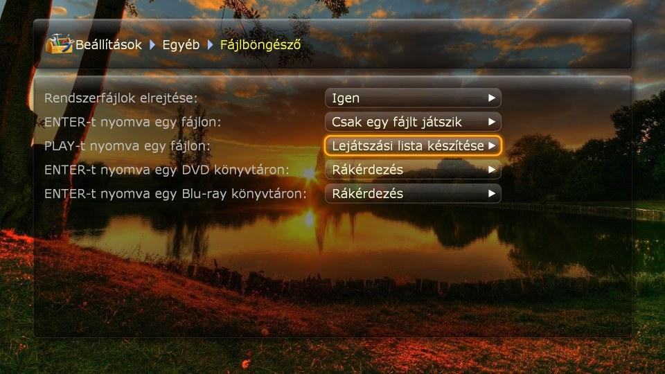

De jó, van is 1 kérdésem: Dune BD Prime 3.0 lejátszóm nem játssza le folyamatosan (slideshow) a fénykép (jpg, jpeg) fájlokat, léptetni sem lehet velea képeket egymás után. A következő fájl megtekintéséhez vissza kell lépnem a fájlok listájára, a kurzorra továbblépni a következő fájlra és azt ismét elindítani. A beállítások ugxyanazok, mint a másik 2 Dune-men (Smart D1 és Smart B1), azok lejátsszák folyamatosan, illetve léptetni tudom a képeket. Mi lehet az oka ennek?

B1-em van azon megmondom őszíntén még soha nem is néztem fényképeket,de legalább most tőled megtudtam hogy működik rendesen ez a funkció.
Nem tudom hogy a tiéden milyen fw van mert ha korábbival működött akkor azt kéne ehhez visszarakni ha pedig nem volt frissítve akkor az űjabbikkal kéne kísérletezni,amennyiben ez megvolt akkor nincs tippem.

Ne Enter-el, hanem Play-el indítsd a képek lejátszását, és megoldódik a problémád. Az Enter egy fájl lejátszása, a Play pedig folyamatos lejátszás, képek, zenék és videók esetén is, az összes Dune lejátszón.

Most megpróbáltam, de ugyanaz: egy képet tesz a képernyőre, de tovább nem lép. Akármennyit várok, nem megy a slideshow, ha léptetek, arra nem reagál semmit. Ha újra megnyomom a "play"-t, akkor a bal felső sarokban - minden egyes megnyomásra - ki/be kapcsolja a diavetítést ("diavetítés ki", illetve "diavetítés be").

Belépsz a mappába, egy képre rányomod a play-t, aztán megnyomod még egyszer, hogy kikapcsold a diavetítést, utána vagy next, vagy jobb-kurzor. Így csináltad és nem ugrott a következő képre? Egy mappában próbáltad, vagy többen is? Szabványos JPEG fájlok?

Pontosan így csináltam.
A többi Dune-mnél működik a dolog ugyanígy, csak ennél nem. A beállítások ugyanazok. Még nem ellenőriztem le a firmware-eket.

Ha a firmware is rendben van, akkor passz.

Meg kéne nézni a beállításokban is.
Nekem például úgy van beállítva, hogy az "Enter"-t nyomva csak egy file-t játszik, a "Play" nyomva viszont az összes könyvtárban lévőt. Igaz ez a képekre is.
De ugye a beállítástól függően lehet azonos viselkedése is a két gombnak, szerintem nálad ez lesz a gond, mindkettőnél az van mondva, hogy csak egy file-t játszon.

Nagyon köszönöm, ez volt a jelenség oka, átállítottam és műxik!
