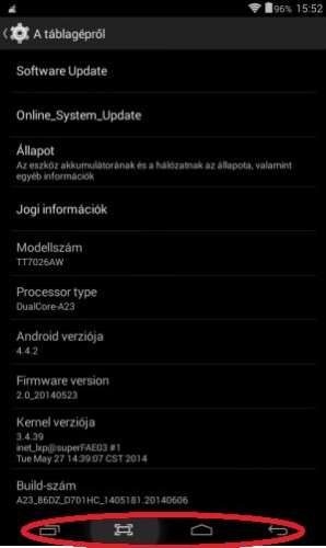

Valaki feltette a youtube-ra a DPS Titan7-est Digma ROM-al. Az illetö sajnos elfelejtette megemlíteni, hogy innen szedte az infót.
Ennek ellenére meg tudod nézni, hogy ilyen tableted van-e:
https://www.youtube.com/watch?v=AEmq4V8X3dAHa a Wifi csatlakozik is, akkor ez tuti nem driver probléma. Inkább az hogy nem jelentkeztél be a google fiókba?
Dr. Gabo
gyrgyvrs #120 üzenetére
A ROM optima_76_tt7026mw_20140606.img
Ha nem látja a WiFi-t az valami egyedi dolog lehet. Mert ez a Digma ROM tökéletesen megy a DPS TITAN 7-el.
Ugye a DPS TITAN 7-re tetted fel a Digma ROM-ot?
Ha a tablet látja a WiFi hálózatokat, akkor viszont jó a driver.
Nyomj neki egy factory reset-et. Ennek müködnie kell! Többeknek müködik is. -

Kezembe került egy ilyen tablet. 4.4.2-es rom-ot sikerült felküldeni rá a leírásod alapján. Viszont nem kapcsolódik az internetre wifi-n keresztül. Már titkosítatlanra állítottam a hazai Wifi-met. WiFi kártyát valószínűleg ismeri, mert látja a hálózatokat, viszont nem kapcsolódik hozzájuk. Beállításokban a WiFi-nél a speciális beállításokban már beállítottam, hogy mindig kapcsolódjon. Mi lehet a gond?
Új rom-ot találtál már hozzá, vagy ezzel megy jól (2015.06.06-os)? -
