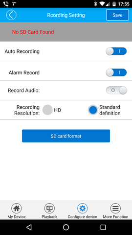

Nekem az SD kártyá résszel van gondom. Csak minden második próbálkozásra ismeri fel az SD kártyát, így sajnos nem menti a videótMár jeleztem a bangood és a digoo support felé is. Ez így nem kósher.
Már két féle SD kártyát is próbáltam : Samsung 8GB, Sandisk 8GB. Jelenség u.a.
Nagyon bosszantó -
