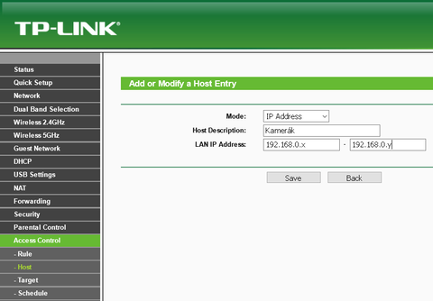

							üzenetéreKamera internet felé 100%-os blokkolása TP Link router segítségével. 1) Access Control / Host -> Add New  2) Access Control / Rule -> Add New  3) Aztán Enable Internet Access Control és DENY the packets specified by....  Ennek segítségével csak a helyi hálózaton tud kommunikálni a NAS-al, aki pedig tovább küldi a képet interneten, így a pici kínaiak kiesnek, és lehet nyugodtan használni.
