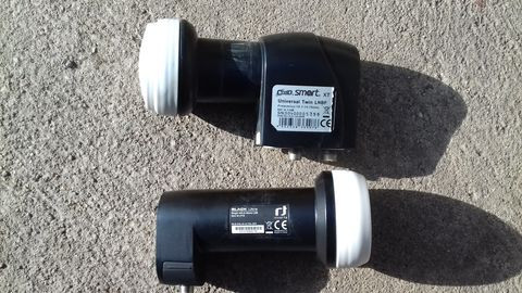

Urak.
Ilyen beltérim van. (ez van, tudom már vannak sokkal modernebbek is, de az elmúlt kb 12-13 évben megfelelt - a tv-m is analóg.)
pár hónapja már írtam ide, hogy el-el tünnek a csatornák. Kábel átnézve, 50 centi levágva, új f csatik, miatyánk...stb. nem javult meg. ma vettem egy új fejet -hátha.. de nem lett jó. de annyira nem hogy az új fejjel
semmi jel nincs. a régit visszarakva volt jel. egy párszor cserélgettem oda vissza de már a régivel sincs jel.
(antenna pozíció rendben), megmérve a fejre kiérkezik a 18,5 volt.
(míg írok közben a vételi szint felugrott 80%-ra a minőség 79%-ra, és egy kockákkal terhelt kép meg is jelenik szakadozott hanggal. persze ez kevés az üdvösséghez...)
felül a régi (7éves) fej alul az új fej.
a beállításokban univerzális LNB van beállítva.
a tápegység kb 5 éve volt cserélve, púpos kondit nem látni benne.
hol a manóban lehet a hiba?
esetleg döglődik a beltéri? -
