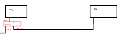

Ebben az esetben, mint ahogy te is írtad az alábbiak a teendők:
1. RF outra kötni egy Coax kábelt és be az 1. számú tv-be.
2. Tv-n elindítani egy analóg keresést, elvileg csak egy csatornát fog találni.
3. Nézitek a TV-t
Létezik amúgy scart jeltovábbító, ami a távkapcsoló jelét is továbbítja. Így elvileg vezeték nélkül is meg tudnád oldani és mind a két tévén nézhető a kép, de legolcsóbb és legegyszerűbb a coax kábel.
Azért ajánlottam egyedül az újrakábelezést, mert akkor erősebb jel érhető el, bár ha így is szép a kép, akkor felesleges. -
petir
Vártam a kérdést elfelejtettem beleírni a mesémbe a 2-es TV-nél szeretnék kapcsolni az adásokat! Viszont kaptam hasznos infot is! Tehát az LNB-out beltéri fűzésre kell...2 beltéri esetén ha jól értem!
RF outra is próbáltam kötni így se ment... de holnap még egy próbát teszek hátha.
Egyébként ugye scarton AV-n jön a jel..mivel itt antenna kábelen küldöm elvileg egy tetszőleges adón keresve kéne megtalálnom az adást - jól sejtem ?(Kábelezést nem piszkálnám ha nem muszáj legvégső esetben lesz még egy beltéri bár szeretném az eredeti elképzelést megvalósítani)
petir

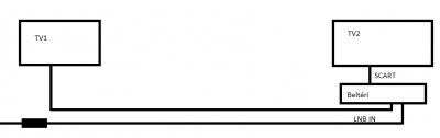

Egy kis segítseget szeretnek kerni DIGI TV-vel kapcsolatban elég speciális a dolog azt hittem egyszerű lesz de nem...
Szóval a képen látszik mi is történt azért pár szóban leírom!
Ez egy hatalmas aula a végén két TV-vel a cél, hogy mindkét TV-n ugyanazt lássam
A képnek megfelelően van minden tehát bal oldalt bejön a DIGI kábele ez meg van hosszabbítva és elmegy a jobb oldali TV-be ahol is az LNB In.be belemegy a kábel majd egy scarton bele a TV-be. Idáig jó is minden a jobb oldali TV-n szépen lehet nézni mindent.
Most jön a dolog pikantériája az LNB outóból elimdul a kábel visszafele és bele megy a bal oldali tvbe ahol is ugye ugyanazt szeretném látni mint a jobb oldalin.
De mégse látom
Pár info:
A kábelezés végig RG11 kivéve azt az 50cm-t ahol vissza van alakitva mert ugye a TV-be azt nem tudom bedugni.
LCD TV-k bár ez sokat nem jelent..
a beltéri típusa HUMAX Digi+ IVVan valakinek valami ötlete, hogy a bal oldali TV-re hogy tudnám rávarázsolni az adást?
Avagy két beltérire lesz szükségem? -
