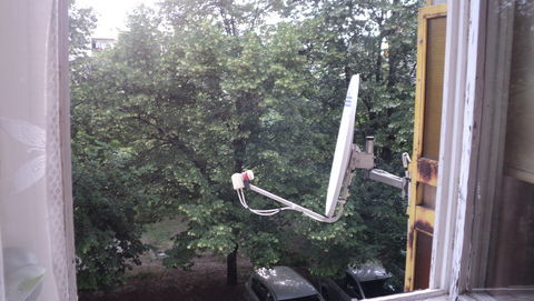

Clever0
tkomlosi #16621 üzenetére
A neten (parabola)talált adatok szerint:
Hálós 83x91 nyereség: 35.4 dB
Tele 57x61 nyereség: 37 dB
Tele 76x82.5 erősítés: 38.86 dB
Tele 85x90 erősítés: 39.5 dB
A különbség 4.1 dB vagyis a hálós nyeresége 10.38%-al kisebb, mint egy teli a két konkrét antennánál, még a 60-asét sem éri el. -
tkomlosi
Igen, ilyenre gondolok.

tkomlosi
sziasztok,
nem találtam jobb topikot neki, de a digihez tartozik. hozzá értőket kérdezném, hogy a lyukacsos antenna hozza ugyanazt, mint a hagyományos acél? szél miatt szeretném cserélni...
köszi
