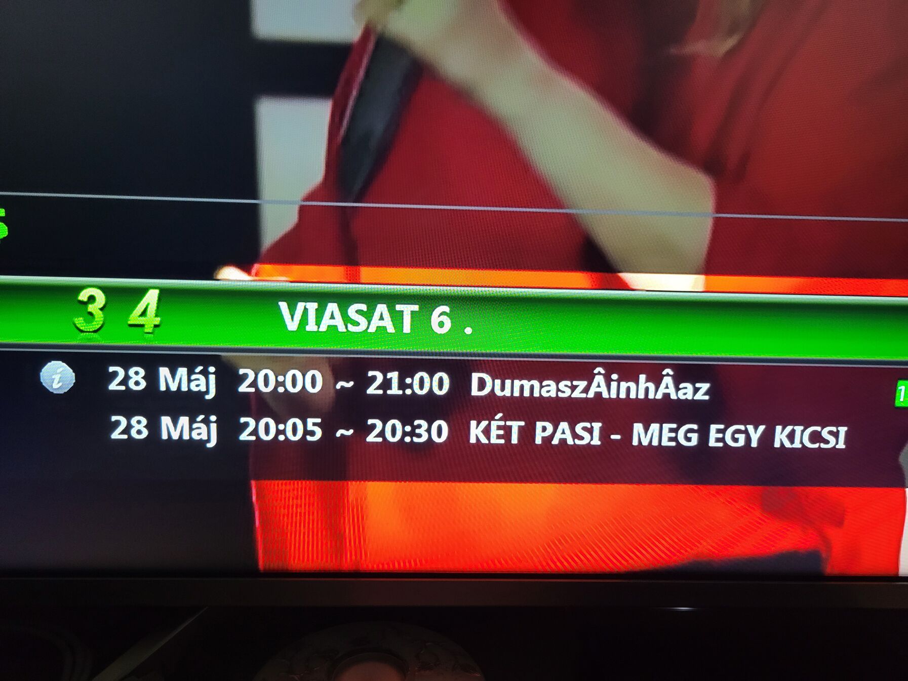

Sajnos a műholdas szolgáltatásnál az ÁSZF-ben sincs feltüntetve az EPG, így gyakorlatilag azt lehet mondani hogy nincs is ilyen szolgáltatás. IPTV és Kábelt tv esetén van, ott nincs is baj. Talán egyszer eljutunk odáig is hogy lesz rendes EPG műholdas vételnél is.
D@ny7

Annyi csak a szerencséjük, hogy van Eurosport, amiatt tartom csak. De lassan érik, hogy kivágom a frászba, előfizetek MAX-ra, meg úgy is minden TV-ben benne a minigtv-hez a tuner. És akkor olcsóbban megúszom.
yanna
Valóban röhej, hogy többször az aktuális sem stimmel. Dehát tudjuk merre megyünk...
draco31
Azt a részét engedd el, képtelenek megcsinálni, hogy működjön. Amin néha ki is ír valamit, az sem mindig stimmel.
Arra se képesek, hogy a különböző csatornákon egységes legyen a hangerő. Bár szerintem már belehaltak a csuklásba a vezetők
garga pista
Eddig nem sikerült az EPG szabványt implementálni rendesen
Vicc amúgy, 2006 körül lett digitális műholdvevőm, a német tv-ken már akkor 1 hétre előre meg lehetett nézni a műsort az EPG-n

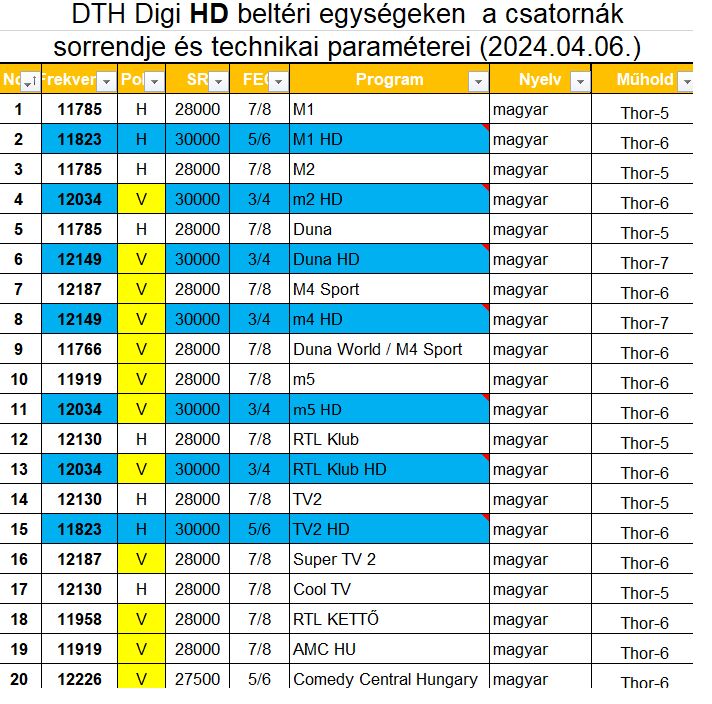

Kicsit eldugták, de a Segítség alatt van, itt: [link]
Azon belül a 2. sor Részletes csatornakiosztás PDF-ben 21.oldalon.Boxot nem ismerem, de elég új lehet mert még a weblapon sincs fent.
Akkor még nincs infó róla..mindegy, köszi...
Viszont ezen a listán melyik a jó, mert ebben van több?
A legnagyobb csomagot rendeltük, HBO meg a többi extra nélkül -

A csatornákról van valahol egy lista melyik hol csatornaszámozás alatt található?

Csinálj egy csatorna lista frissítést, de amúgy ez is lehet át lett rendezve a lista és máshol van. Célszerűen érdemes nevet is beírni, nem csak számot, könnyebb kideríteni mi a gond.

Sziasztok. Pénteken boxot cseréltek, és azóta nincs a 98, 108, 113-as csatorna, előtte volt, legalább is a 108-as. A a központos erre ezt válaszolta "A jelzett sorszámú csatornák nem képzik a szolgáltatás részét." Akkor a régi boxal miért volt jó?

Általában úgy frissül, ha ki van kapcsolva a box, akkor villog egy ideig, ilyenkor szinkronizál, és frissíti a listát. Aztán ha kész, elkezd folyamatosan világítani, mint bármikor máskor kikapcsolt állapotban.
De mivel én is csak kb fél évente kapcsolom ki a boxot, csak akkor tűnik fel, amikor nem működik pár csatorna.Hivatalosan ki kellene kapcsolni.

Keresd le újra, változás volt. Amit te nézel azon már csak román hang van feltehetőleg, korábban volt rajta magyar is.
Köszönöm. Ez volt a gond. Lefrissítettem a csatornalistát. Másik frekvenciára került. Eddig mindig automatikusan frissült, most nem.
