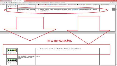

Sziasztok lenne egy DELL Dimension 2400 asom ami a következő hibakódot dobja ki a led visszajelzőn. semelyik IDE bemeneten nem lát sem dvd sem hdd-t
l If the problem persists, see "Contacting Dell" in your Owner's Manual.
A - zöld
B - zöld
C - zöld
D-sárga
ebben kérném valakinek a segítségét mert kezdek idegrohamot kapni! -

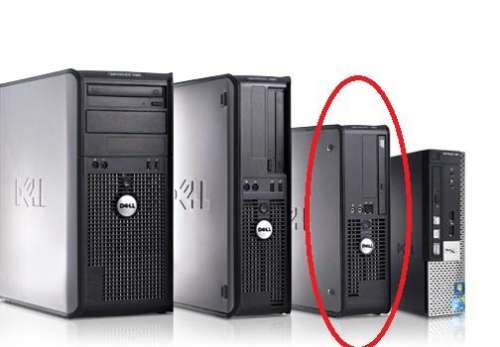

Van a gyerkőcömnek egy Dell Optiplex 780-as gépe. A képen a bekeretezett házban lakik:
Ebből szeretném átköltöztetni egy olyan gépházba, amiben nem lenne ennyire megkötve a szellőztetése, illetve normál méretű VGA-t is tudnánk benne használni.
Szerintetek át lehet építeni? Bár ahogyan elnézem a cpu hűtőnek sincsennek meg a furatai a lapon. Vagy adjam el inkább az egészet és építsek egy újabb minigépet helyette?

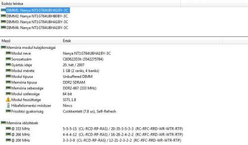

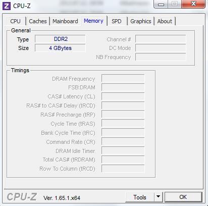

Dell Optiplex 745:
Adott 4*1 GB ram ugyan azokkal az adottságokkal. Hol tudom megnézni hogy akkor most milyen módban működnek?
Aida64, CPU-Z sem ír ki semmiféle információt ezzel kapcsolatban.
A biosban ez látszik: Memory channel mode: Dual Interleaved
A Windows 3 GB és 4GB ramra is ugyan azt az élményindexet írja ki, aminek dual működés esetén mindenképp emelkednie kéne egy kicsit legalább.
Tehát szerintem itt valami nem stimmel, vagy jó ez így?Van 5letetek?
