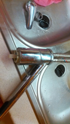

7Sony7 #100181 üzenetére
Betéthiba. Akkor szokott felül folyni, ha megnyitod, aztán később már nem is lehet rendesen elzárni.
Nekem kínai van ilyen forgatható, de miután kiderült, hogy ki kéne venni a csapot, mert alulról lehet hozzáférni ahhoz a forgatható részhez feladtam. Szerintem nincs értelme cserélni a gumigyűrűket, mert a vízkő úgyis hamar kikezdi.
Nekem fém csavar fogja fent a betétet. Ha sikerült kivenni, akkor vidd magaddal a boltba, hogy ugyanolyat adjanak, mert engem rendre megszívat, hogy kicsit nagyobbak a betét műanyag tüskéi és nem mennek a helyükre. -
arpeen2
7Sony7 #100164 üzenetére
Azt a menetes sz. rt kell kicsavarni, amin a kulso menet van, megfogod OVATOSAN egy vizpumpa fogoval, es kitekered normalisan., utana kiemeled a betetet kompletten. Becsavarasnal az ujat ovatosan huzd meg nem kell megtepni mert szetroppan. A beteten van alul 2 kis kiallo pocok, az ujat mikor teszed bele azt erezd majd hogy belement a pocok a 2 kis lyukba ami a fembe van furva!
7Sony7
lamiki #100180 üzenetére
Most megfigyeltem: nem állandóan folyik, viszont mikor igen, akkor a kar alól jön a víz. Fentről. A hideg- meleg szabályzótól. Alul, a nyaknál ami forog, ott is meg van kopva belül, de ott szemre jók a gumigyűrűk.
Diablo1984: ok, csak nem tudom kivenni.
Ez a csőkulcsos technika jó lehet, mindjárt nekiállok megint. (már összeraktam) -
lamiki
7Sony7 #100173 üzenetére
Ha a betét lenne rossz, akkor a kifolyó csövön csepegne a csap. Egyébként ha Mofém junior a csaptelep akkor a 35 mm kerámia vízelosztós 800 Ft-os kínai, és az 1000 Ft-os sokkal jobb minőségű Marosker KFT által forgalmazott Portugál csapbetét is jó bele, nem csak a 3000 Ft-os Mofém. De neked most nem ez kell, hanem valami ilyen aminek a mérete a csaptelep típusától függően változhat.
lamiki
Ilyennel tudod kiszedni vagy dugj egy megfelelő (talán 3/4") méretű vascsődarabot a műanyag anya és a négyszögletes csapbetét tengely közötti résbe, ez megtámasztja a puha műanyag anyát belülről, és nem fog lefordulni róla a villáskulcs, és nem meg tönkre a műanyag anya sem. Itt biztos kapsz hozzá azt az ajakos tömítést ami elöregedett, beviszed a csaptelepet és megmondják melyik Mofém csaptelep család, és milyen tömítés kell bele.

7Sony7
Mofém, 8 éves. No gari. 2-3 eft lenne egy betét, csak nem tudom kiszedni. Amúgy szerintem nem a betét a rossz, hanem valami gumigyűrű lent, ahol fordul? Kicsit mintha marna forgatás közben.
Lehet nem is éri meg szétszedni. Márkás drága telep? A gagyi kategóriából választva legutóbb (tescos retro csaptelep) nagyon megbántam döntésem. Gondoltam hogy azokat simán javítom otthon... aha egyszerűen nem lehet szétszedni úgy össze csavarták,hogy inkább megcsavarodott a ház. És kb egy hónapig sem bírta,elkezdett csepegni. Szóval ha legközelebb csaptelep akkor drágább márkás garisat.
