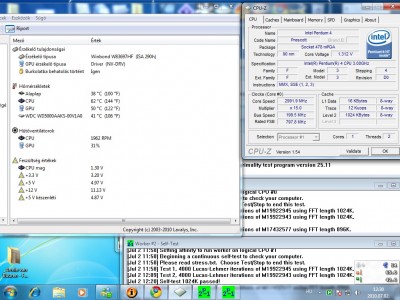

szal alap órajelen majd 30 perc prime95el 57fok, ventifordulat max-on... én csak azt nem értem, hogy 1volton magonként 800Mhz-en mért majd 40fokos.... azéert egy mugen2 méretű hűtőtől többet várnék, tesztekben nem olvastam ekkora hőmérsékleteket....bár tény hogy most iszonyú meleg van. És az szerintetek normális, hogy lefelé lóg a hűtőm(olyan mintha ferdén lenne a procin, pedig minden csavart jól meghúztam...legalábbis remélem)? Ennyire sok lenne ez a majd 900 gramm súly(860 ha jól emlékszem

ilyen melegben nem mertem prime-ot ereszteni rá.... am az alapfesz asszem 1,4, bár ebben nem vagyok biztos, ritkán lesem a biosom
az biztos, hogy C&Q belőve, szal most 1 volton megy magonként 800mhz-en és úgy 38fok....és szerintem úgy már nem az igazi....mod: cpu-z szerint 1,35 volton műkszik prime blend test alatt....meglesem alaphangon mitlyen hőmérsékleteket tol.

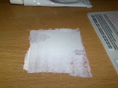

Újrapasztáztam a procit, egy plasztik kártyát hívtam segítségül. A procit kivettem a foglalatból és denaturált szesszel lemostam a kupakját illetve a hűtő alját. Kicsit javult a helyzet. Idle 48C°-os a proci, fél órás Everest stability test alatt pedig max. 62C° volt, átlagban pedig 59C°. Ez nem rossz ahhoz képest, majd játék alatt is megnézem mennyire melegszik. Esetleg tudnék még ezen az eredményen javítani valahogy? Próbáljak meg picit több pasztát felvinni? Most szép vékony réteg van a hűtő alatt.
KAMELOT
hát valahol a pasztával lehet a gond vagy a pasztázási módszerrel
remélem körömlaklemosoval letörlöd a procit és a hűtő alját ahol érintkeznek.
olyan hűtő ami neked van és még fesz sincs emelve kb. IDLE modban 30 fok körül kéne lenni.
nekem gyári hűtő van 3,5GHz-n megy fesz normál. IDLE 30fok LOAD 65fok prime95 30 perc után.
esetleg ha ugy sem fog menni akkor feszeld alul a procit. -15fok -

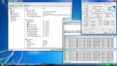

A 3 GHz-es Prescottom olyan, mint a kazán. Idle 53 C°, de több órás használat után vagy csak pár perc játék után már 70 C°-os. Az a vicc, hogy egy Zalman CNPS 7700-CU hűti, amit nemrég vettem (használtan) a gyári Intel hűtő helyett. A gyári Intel hűtőre gyorskötözővel felfogattam egy 8cm-es egyszerű ventit. Az sokkal hangosabb volt, de ezt a hőmérsékletet hozta, mint a Zalman.

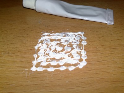

Újra is pasztáztam a procit. Sima, noname paszta volt kéznél, azt kentem fel, szerintem nem sokat. Fülpiszkálóval amilyen egyenletesen lehet felkentem a cpu-ra. Itt olvasom, a plasztik kártyás megoldást + a közepére pöttyintéses "módszert". Szerintetek ha újrapasztázom akkor jobb lesz a helyzet? -
JoolsNOS
maxika15 #1924 üzenetére
Én úgy szoktam csinálni, hogy a hűtőre kenek egy akkora kocka pasztát mint a proci. Persze csak vékonyan. És utána ezt lehúzom egy plasztikkártyával. Ami rajtamarad bőven elég. Nem fog semerre se elfolyni. A középre paszta dologgal nehéz kiszámolni mennyi legyen, és az körbe terül. Nem kockába
