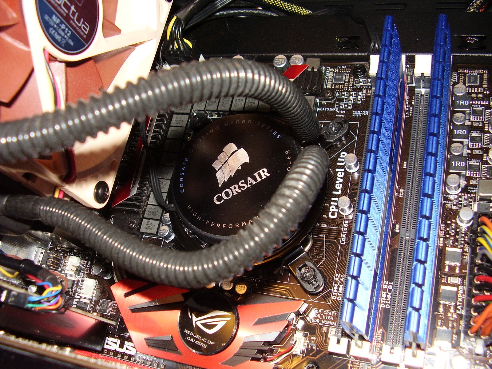

FBS általános szilikon kaucsuk tömítő ragasztó. Ami jó benne, hogy gumiszerűvé válik, rugalmas, átlátszó, így nem látszik sehol, valamint erős, ugyan akkor kézzel bármikor gond nélkül eltávolítható.
Amikor kint volt a radi, bekentem egy picit a radit - olyan kevés is elég, hogy az össze nyomás után sem bújt ki sehol sem oldalt - a furatok körül, majd hozzá raktam a ventit, és hozzá rögzítettem a négy csavarral. Amikor - kb. fél, egy óra - megszáradt, kiszedtem a csavarokat, és a venti úgy állt, mint a cövek!
Ezt követően raktam be a hűtőt a csavarokkal - a másik ventivel - a házba. Tehát kicsit idő igényes, de ugyan akkor tiszta, állag sérelem nélküli meló.Jó munkát!

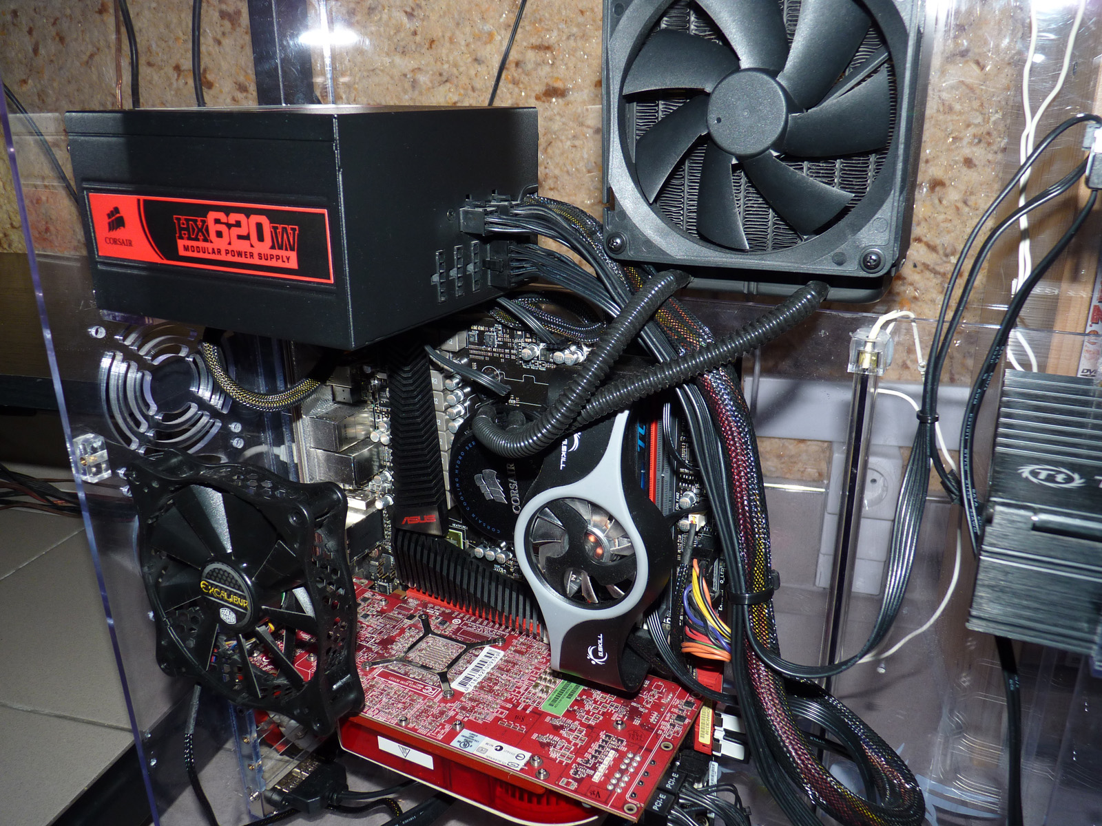

Hát pedig nem mai darab de nem is adom el, helyette,majd egy komolyabb kell,(Canon DSLR)de ez megmarad. Nem hiper szuper 100Megapixeles,hanem helyette van benne egy normális méretű szenzor és talán ami miatt jó képeket tud csinálni az az optika. Kis fotós álványról csináltam és visszaszámlálóval,hogy a rázkódások ne jelentkezzenek,mikor pl kézben tartja az ember,főleg ilyen gyenge fényviszonyok mellett! -
Csináltam pár képet a rendszerről így este...
ITEM-CORE-4Ghz-Dark
ITEM-CORE-4Ghz-Dark2
ITEM-CORE-4Ghz-Dark3
ITEM-CORE-4Ghz-Dark4
ITEM-CORE-4Ghz-Dark5
ITEM-CORE-4Ghz-Dark6
ITEM-CORE-4Ghz-Dark7 -

Hm, ez érdekes...
A hűtő ventijének elhelyezéséről éppen a Hogy is néznek ki a gépeink? topikban beszéltünk, és a tapasztalataimat ide írtam le - igaz, már a H70-el, de ez a lényeg szempontjából érdektelen...
sestertius #611 üzenetére
Detto, elsőként nálam is igy volt
képAztán arra gondoltam,hogy így lehet nehezebb dolga van a pumpának,mert felfelé kell nyomnia a vizet. Meg ha megnézed ezt a videót,akkor ott tisztán látszik,hogy merre halad a felmelegedett viz és a radiátorban is ugye felfelé száll a meleg,a másik oldalon meg már a lehűtött víz jön visszafele.
Na meg itt egy kép,hogy a levegő miként áramlik át a rendszeren (még a régi képen jelöltem be) Kép
sestertius
Nincs mit! Nem kell ebből gondot csinálni, csak tényleg érdekes, hogy ugye nekem is ki van vágva hátul az alaplap mögött, de mégsem lehet kiszedni, csak ha az egész lapot kiszedem...
Ez van!
A hűtőt én is ezért próbáltam ki úgy, hogy felfelé a csövekkel /így nézett ki anno a 922-ben/, mert több fotót is láttam, hogy így használják, valamint amint látható, valóban jobban el is fértek a csövek, de nálam a hőértékek is rosszabbak voltak, valamint állandóan "szürcsögött" a szivattyú...
Én ezért mondtam, hogy nekem nem jött be... -
Ja ezt néztem is, mondjuk úgy nekem jobban tetszett,de ezek szerint így is lehet. Ha fent vannak a csövek akkor mintha jobban elférnének.
Majd meglátjuk.
Amit észrevettem,hogy az 1-es és 3-as mag kb 4-5 fokkal melegebb mint a 2-es és 4-es.
Pedig jól eloszlattam a teljes proci felületén a pasztát és a cpu-blokk-on is elsimitottam ami még ott maradt. (nem teljesen az egészen kb a közepétől körkörösen 2-2 cm-re). -
sestertius #605 üzenetére
Pontosan erre gondoltam, köszi,hogy lefotóztad!
