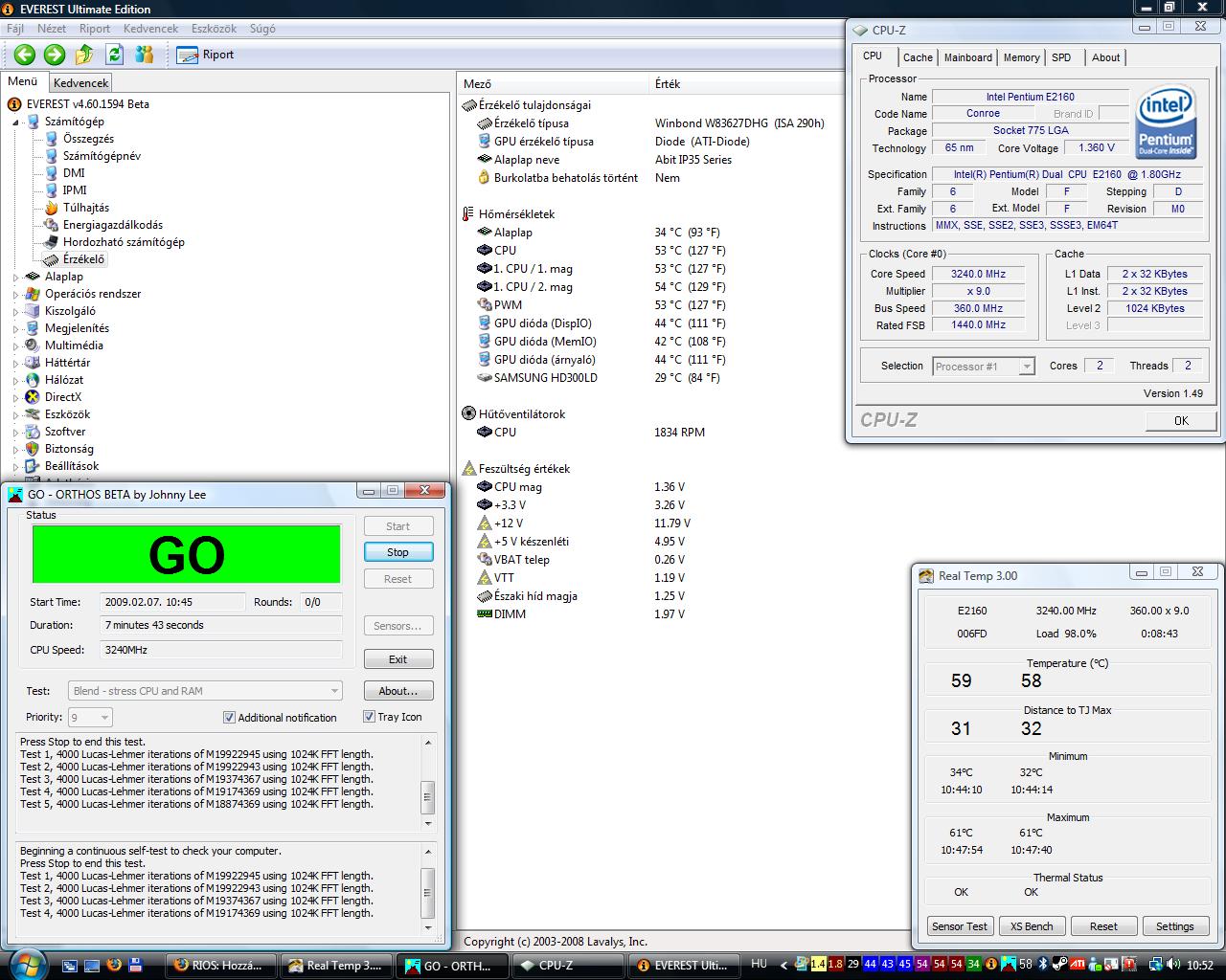

Visszajöttem, visszaeszkábáltam az államat(
), addig 7 percig ment az ORTHOS. Tessék ámulni és bámulni.
A történet nagyjából annyi, hogy az elkent paszta a hűtőre alig jutott el, így ~10% volt a hűtőteljesítmény. Most nem kentem el, hanem simán rányomtam egy keveset, majd még egy pöttyöt a széleire. Így lett belőle ez
Ja, és 2mp alatt visszahűlt 58-60-ról 40-re. -

Tudtam én, hogy valami itt nem stimmel... Hagyom, hogy 5-10 percig menjen az ORTHOS és jövök a screenshottal

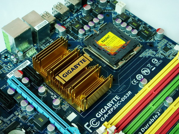

Hali! A házam 200mmx414mmx490mm (MS-Tech LC -402) méretű az alaplapom GA EP35C DS3R. A ház mérete és a chipset hűtő mérete, memoriák közelsége aggaszt. Ha valaki tudja, a 212-es belefér e ebbe a konfigba? Előre is köszönöm![IMG:/dl/upc/2009-01/18/85190_zpdbhnojivdezrqa_ms-tech_402_schwarz_small.jpg]

sztem oda fölösleges betenni még 1 ventit, csak a zajt növeli és teljesítményben nem fog annyit hozni. pláne h egy 12,cm venti max fordulaton sem tol olyan szelet mint egy 8cmes legalábbis kézzel érezhetően. gyakorlatilag persze sokkal többet. én pont ezért tettem át hyperről a a ventit hátsónak. procim nem változott viszont lapomon nyertem 4-5 fokot helyből.
Lop!N
Igen. Szerintem is elég lenne 1 Venti.
De mikor vettem a dolgokat a gépbe , eredetileg úgy terveztem , h egy megy a CM212-re , egy meg a ház hátuljába.
De rájöttem , h teljesen mind1 , h a gép hátuljában van vagy a CM212-őn , mivel olyan 3 centi a különbség.És mivel így alakult úgy döntöttem , h akkor üssünk "2 legyet egy csapásra".
Így most kicsivel jobb a hűtés , és ugyanakkor kifújja a meleget a házból.(lassan egy hónapja használom így. De kezdek arra a döntésre jutni , h arra a maradék 3 centire kellene még egy venti , mert nem nagyon fújja ki
, egy kis légáramlat van , de a Táp 8cm-es hűtője jobban fújja ki a levegőt ) -
