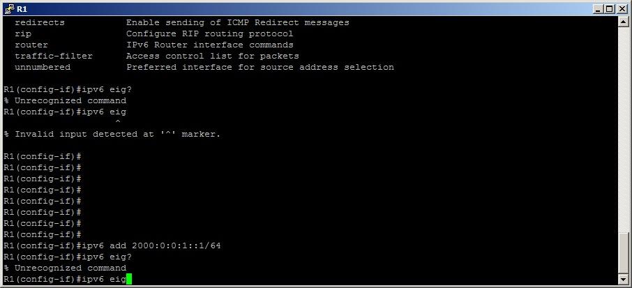

#1455
Így nem sok, de jól néz ki hexában
. Arra azért jó, hogy látszik belőle, hogy minden 4 bit egy hexa szám, így pl. 2000::/4 esetében már a kettes sem változhat, 2000::/8 esetében a 20 marad változatlan, 2000::/12 esetében 200 változatlan, 2000::/16 esetében meg már 2000 is változatlan kell maradjon. -
