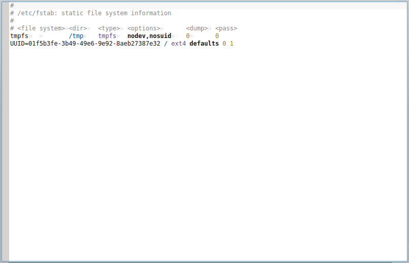

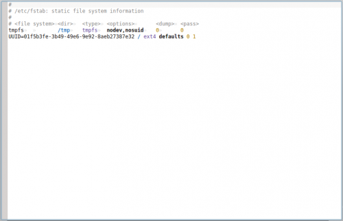

Nincs /home. Partíció szerkesztőben edit mount- tal új UUID- ot csináltam. Igaz, hogy fstabból egy sor maradt, de így nem kavarok be a többi disztrónak a swap törléssel. Utána már bootolt rendesen.
Nem volt időm most foglalkozni vele, azért alkalmaztam a szokásos barbár módszereim egyikét.Kösz a segítséget!
CPT.Pirk #1551 üzenetére
Tényleg a swappal van baja a grub-update- nek is:
Updating /boot/grub/grub.cfg
swapon: cannot find the device for UUID=5592ff71-40a4-4347-bda8-f45c3d002b0d
No swap partition found. Create one to enable hibernation...
doneFstab:
UUID=5592ff71-40a4-4347-bda8-f45c3d002b0d swap swap defaults 0 0
Ha törlöm a swapot, akkor megjavul, bár akkor meg összekutyulja a partíció számozást is.

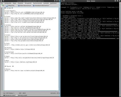

Hol a tökömben lehet keresni a csomagok között weboldalon? Van mindenféle chakra oldal, de egy normális se.
Na mindegy, amit meg akartam nézni, hogy van-e nálatok reflector. Az ha úgy kell letöltési sebesség szerint sorba rendezi a repókat.
Én így használom: ez az egyetlen sor terminálban sebesség alapján rendezi a német http szervereket (az első 200-at), és beteszi a mirrorlist-be (felülírja azt)
reflector --verbose --country 'Germany' -l 200 -p http --sort rate --save /etc/pacman.d/mirrorlist
Értelemszerűen ha kiveszi valaki a --country 'Germany' -t, akkor az összeset rendezni fogja országtól függetlenül.

Most lecsekkoltam a Chakra- t, a Chromium telepítésével, ugyanolyan lassú, átlag 60 kb/s a letöltés. Érdekes, a Chromium se akar elindulnu, ugyanúgy, ahogy a FF sem indult. Visszaraktam a rekonq- ot, az indul.
Így nem kezdem el a nagy frissítést, mert fél napig fog tartani és ki tudja, fog- e jelentkezni az előzőekben tapasztalt hiba?
Bugtrackerben olvastam, hogy a Tribe old servereket használt valakinél, itt is valami ilyesmi lehet. Lehet ezeket a letöltő szervereket cserélni valahol? MINT- ben egyszerű, mint a faék, de itt nem találtam a módját. A wikit ne említsd, mert az nokedli!No, sikerült fél óra alatt leszedni a konqueror- t, azzal is simán megy a böngészés. KDE nem szereti a konkurenciát ezek szerint?
