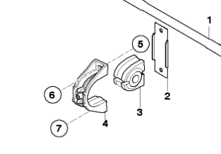

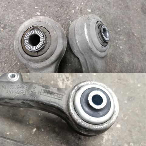

Valakinek ötlet, hogy a képen 4-essel jelölt stab szilent befogató, hogy a francba tud elgörbülni?
Ott van a kocsi alatt a műanyag burklat meg a tartó felett még egy alumínium burkolat is van, de olyat kapott a csóri, hogy a két befogató lyuk két irányba néz XD
Ki tudta cserélni a szilentet a szerelőm, valahogy vissza is ment, de azért ezen ő is vakarta a fejét, hogy azt hogy ütötték fel
Mindenesetre veszek egy újat...

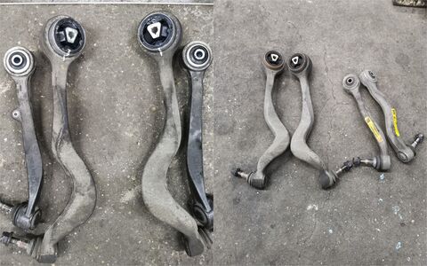

E60 LCI 20i

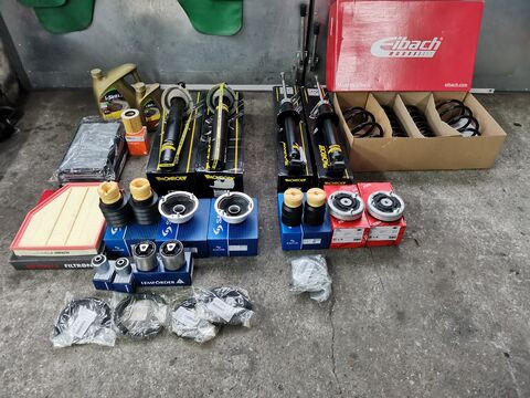

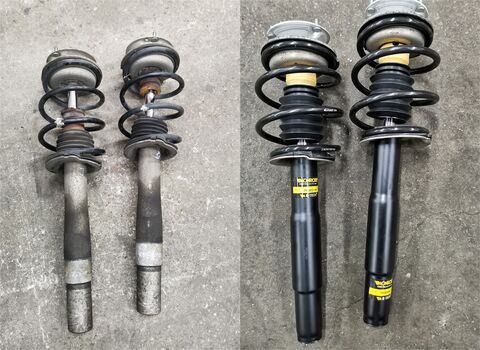

Futómű kapott egy felújítás. Minden logó / rossz szilentet kicseréltünk új M-es lengéscsillapítók és mellé egy eibach pro kit rugókészletet is kapott. Most stabilan lehet vele közlekedni

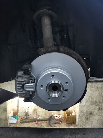

Ezelőtt pár hónappal kapott új fékeket új kerékagycsapágyakkal összes szerelékkel így most a stabil megállás után stabilan be is tud kanyarodni bárhova
H.Ezredes
Olajcserére / fék cserére érkezett első körben az autó de szó volt a futómű átnézéséről is mivel kopogást hallott a tulaj. 2 első lengőkarba a gömbfej ki volt kopva illetve a kitámasztó karokban a szilentek beszakadva / kirepedve. Az első kerékagycsapágyak is borzalmas állapotban voltak azokból is kapott újat. Teljes első fék csere összes szerelékkel. Melegebb időben melegedési probléma is volt így szétszedtük a hűtőkazettát és kapott egy takarítást.

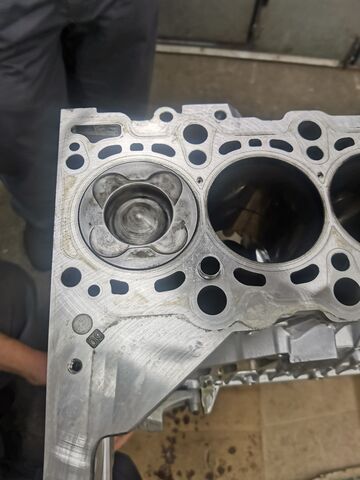

No, holnap 535d Műhelypornó. Elég keveset látni, abból meg nehéz leszűrni bármit, motorhang se tűnt bajosnak. De az LCI kar berakva a váltóra, az hányás, láttam már ilyet. Igénytelenül béna. [link]
