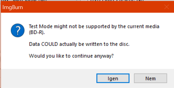

"Ha bejelölöm az írás előtti teszt funkciót akkor gondolom ha megáll a lemez nem kuka."
Ilyenkor csak írást szimulál nem történik fizikai írás.

Ezen 10 hengerből 2 éve írtam ki 7 db, minden ok volt. Most meg elrontott 2 db-t.Más gép és egy ICYBOX 3.0 külső házba került az író. Ha bejelölöm az írás előtti teszt funkciót akkor gondolom ha megáll a lemez nem kuka. Látom 1x írhatónál nem jó az elő teszt mert ír rá valamit.

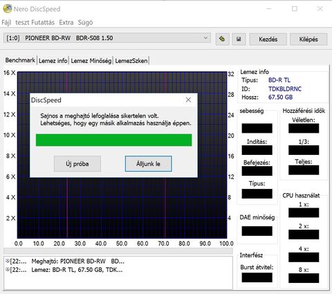

Van 100GB-os lemezem amit az Opti Drive Control természetesen nem kezel, de a Nero DiscSpeed viszont látja. A gond az, hogy a Nero DiscSpeed nem indul el az alábbi hibaüzenettel. Mi lehet a gond?

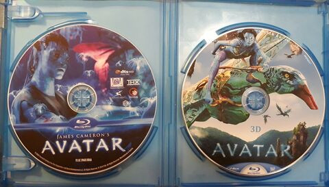

Hát most elbizonytalanodtam, mert megpróbáltam visszaolvasni a régen írt Avatar lemezeimet és bizony nem akarja a Pioneer írom az igazságot.
Kínlódik de csak kilobájtokkal olvassa. Megpróbáltam más lemezeket is de ugyan az. Hozzátenném, hogy próbáltam Verbatim, TDK és Pana mideseket is, de ugyan az. Alig tudja olvasni a Pioneer S08 íróm. Viszont, az Oppo 203-as lejátszóm úgy viszi mint a taknyot. Belepörgettem, chaptereket váltottam és meg se röccen úgy hogy a kép kiváló. Szerintem nyugdíjaznom kell a Pioneer S08-as írómat, és lehet hogy gg72-nek is ezt kell tennie.

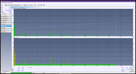

SpongyaBob

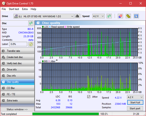

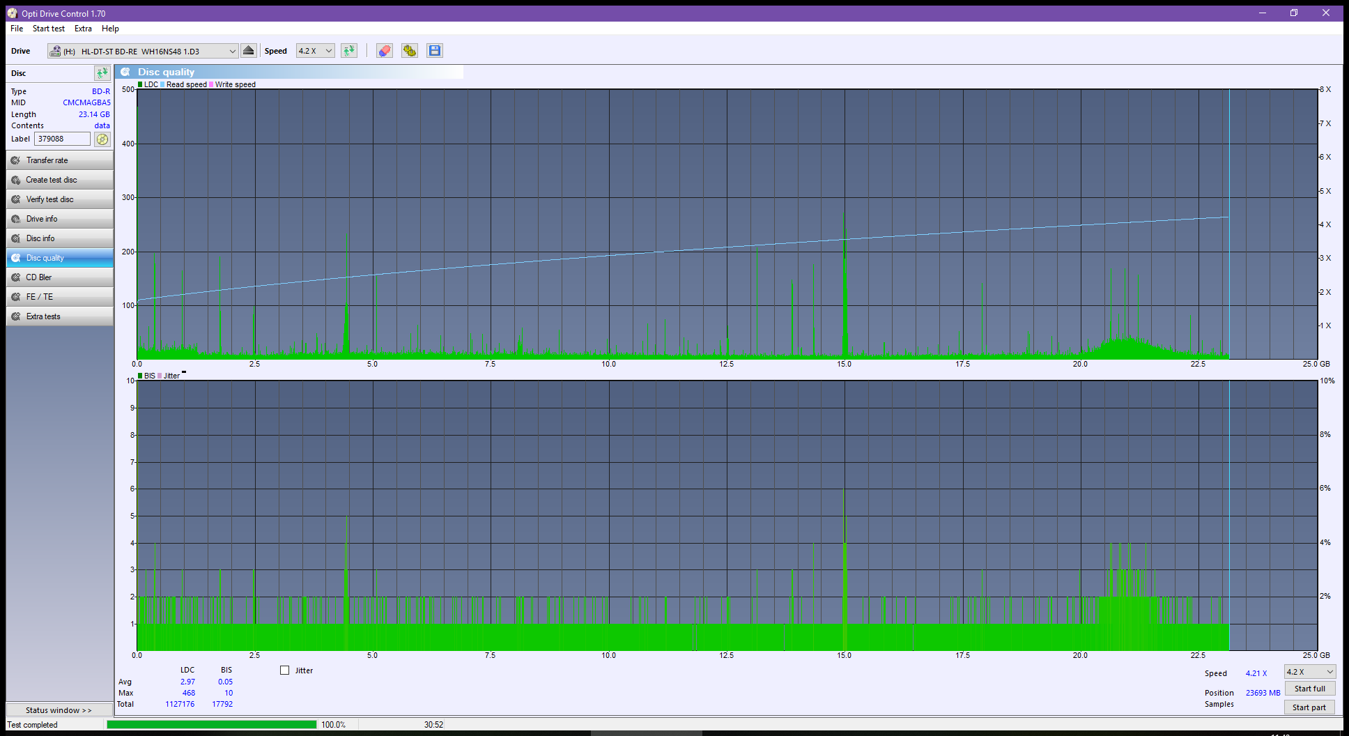

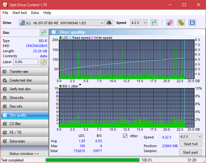

Onnan hogy le is teszteltem, nem a hasamra csaptam.
Egy példa:
Közvetlen írás után teszt:
Majd miután nyomtattam rá és teszt:
és ez csak egy példa, számtalant tudok mondani és ez Verbatim lemez. Ez nem azt jelenti, hogy a lemez elromlott és használhatatlanok lennének. Hibátlanok, beolvassa minden, de a teszt ettől még rosszabb eredményt mutat.
Az LG lehúzása a klotyón történetet megelőzve elmondom, hogy egyik cimbim - kérésemre - Pioneer BDR-205 íróval is megcsinálta ugyanezt BD50 és BD25 lemezzel egyaránt (ráadásul teljesen más nyomtatója van mint az enyém) és az eredmény ugyanez, rosszabb lett a lemez minősége, sokkal több a hibahatáron kívüli a tüske. Ezt csak mint érdekesség mondom, nem kötelező elhinni. Ettől függetlenül van olyan, ami nyomtatás után is jó.
Csináltam olyat is, hogy megírtam a lemezt leteszteltem, vártam néhány napot majd újra leteszteltem, hogy kizárjam a tesztelési hibát, de ugyanaz jött ki. Majd nyomtattam rá, teszt, és láss csodát megint rosszabb lett. Szóval innen szedtem.

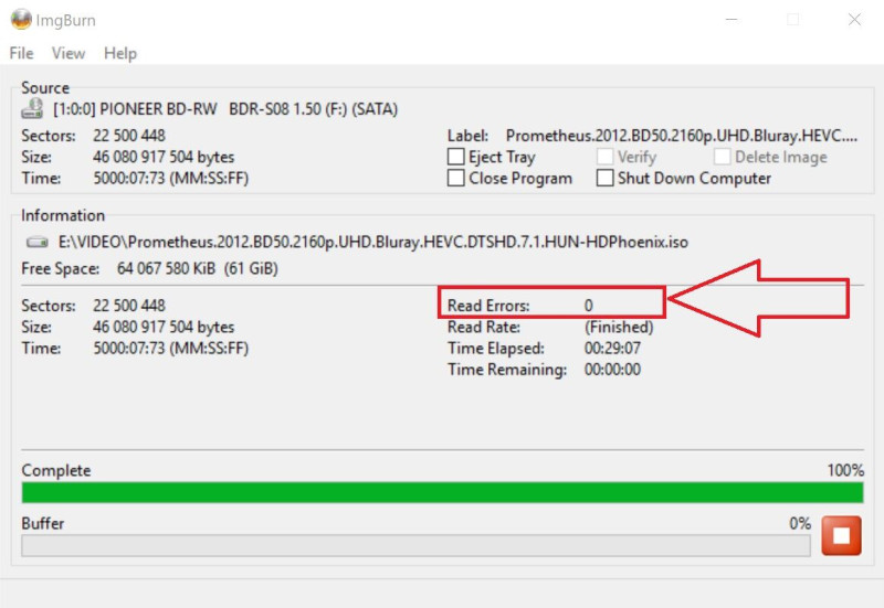

Igen, nekem is ez a FW van fent a Pio-n, de mivel a Liteon íróval is ugyanez a helyzet, egyértelműen a lemezekkel van a baj. "ImgBurnnel iso-ba" - ezt is próbáltam, de megáll a beolvasás kb. a lemez felénél és onnan nincs tovább... A 2X írást kipróbálom, hátha. De mondom, nagyon randomszerű a dolog, ez a lemez az imént pl. nagyon szépen sikerült:
SpongyaBob: Milyen íród van?
Joshi
Én most írtam ugyan ilyen íróval de nekem jó lett. Mindjárt karcolok még egy lemezt azt is megnézem.
Annyi, hogy ha visszaolvasásnál rétegváltás után alacsonyabb sebességgel kezd olvasni, akkor indítsd el újra az olvasást. De próbáld meg visszaolvastatni az ImgBurnnel iso-ba, ott mutatja ha van olvasási hiba. Melyik firmware van az iródon? Nekem v1.50-es. -

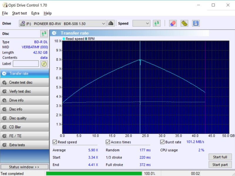

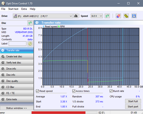

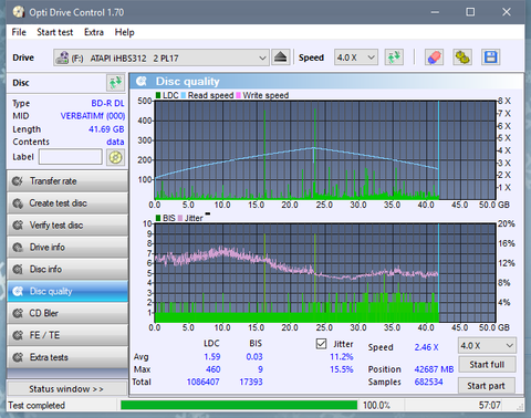

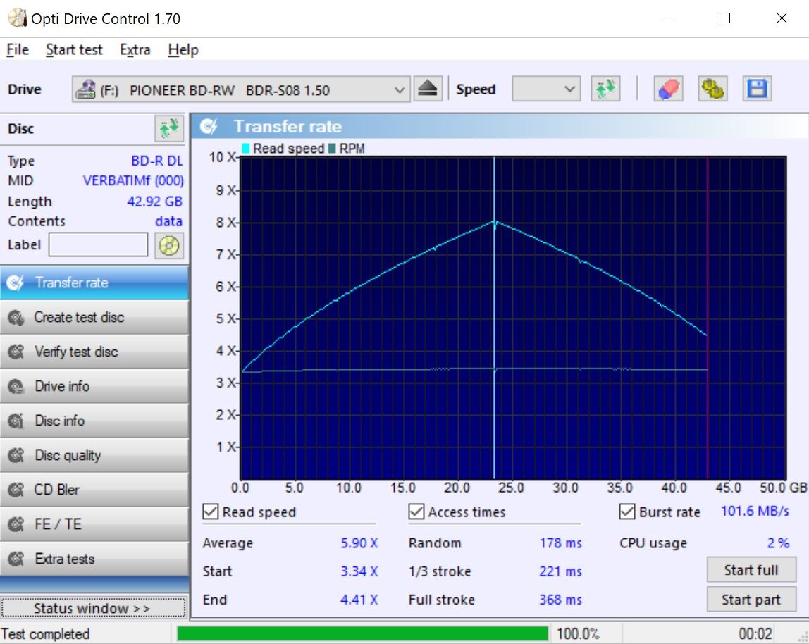

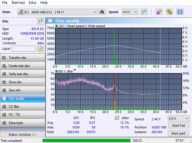

Sajnos az utóbbi időben nagyon rossz tapasztalataim vannak az 50GB Verbatim (Verbatimf MID) lemezekkel, legyenek azok eredeti Verbatimok, vagy MediaRange lemezek: az utóbbi 2-3 hónapban vásárolt és megírt lemezek közül kb. minden harmadik a kukában végezte, mert a rétegváltáskor olyan hibákat produkál a lemez, hogy utána visszaolvashatatlan lesz, íme egy a sok szemét közül:
Eleinte a Pioneer írómat gyanúsítottam (BDR-S08XLT), de miután a Liteon iHBS312 írómmal is ugyanilyen írási eredmények születtek, számomra egyértelmű, hogy a lemez nem kóser... Korábban ez egyáltalán nem volt jellemző erre a MID-re, szerintem valamilyen gyártási hiba lehet a háttérben. Egy német fórumban is felvetettem a problémát és sajnos ezt mások is visszaigazolták.
