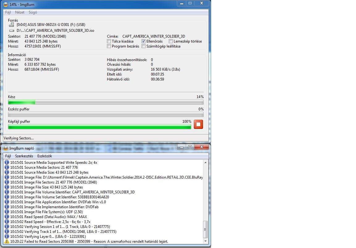

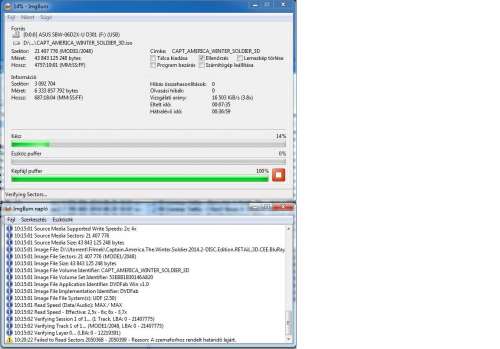

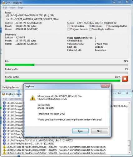

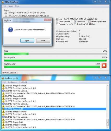

bestsiva
Nálam például azt asztali lejátszó/Samsung HT-E4550/ igen érdekes áll ehhez a témához.
Az ajánlott 50Gb-s lemezekből 2 féle is van nálam./Verba MEI-T02-001; TDKBLD-RFB-000/
Verbatim és a TDK Asus SBW-06D2X-U-val próbáltam írni a lemezeket.
Nem játssza le egyiket se míg a ritek-br2-000 maxel 25Gb-s lemezeket hibátlanul olvassa.
Az ASUS természetesen viszi a BD50-es lemezeket de az asztali az nagy ívben kidobja,hogy koszos vagy hibás próbálkozzak a következővel.
Próbáltam írni iMG burn-el Ashampoo-val még nero-val is de ugyan ez a helyzet.
Csak és kizárólag iso-ból írok ki. A beszerzés helyét nem kell ecsetelnemVan ilyen tapasztalat másnak is? Milyen 50Gb-s lemezt vegyek amit enni fog az asztali és nem kell kihajítanom 2 hónap múlva,mert elveszett a film róla?
Most van egy henger Verbatim MEI-T02-001 /kb 40/ amivel nem nagyon tudok mit kezdeni hiszen a lejátszóm nem szereti.
Lehet az írással rontok el valamit?
Esetleg réteg váltás mint az xbox iso-nál?Esetleges válaszokat előre si köszönöm.

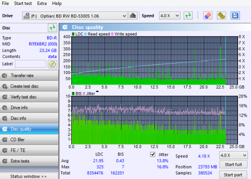

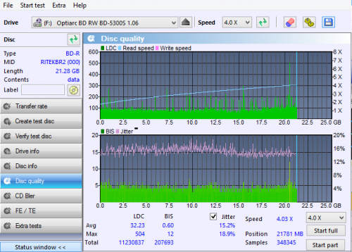

ujpest
2010-ben kezdtem el a Bluray írást.Kb 50 db lemezt írtam meg azóta.Iró: Pioneer 206D
Sajnos olcsó lemezeket használtam és ma már nem jó szinte egyik sem / az asztali lejátszó nem játsza le./
Maxell BD-R 25 mid: RITEK-BR2-000 kuka
Philips BD-R 25 mid: RITEK-BR3-000 kuka
OMEGA BD-50 mid: CMCMAG-DI6-000 kuka
VERBATIM BD-50 mid: VERBAT-IMd-000 tökéletes pedig 4 éve írtam
Érdekes hogy a számítógépbe azért még mennek így át tudom írni jobb minőségű lemezre.
Az írással biztos hogy nem volt gond mert mindegyiket megnéztük az asztali lejátszón,
viszont a tartóssággal annál inkább.Megpróbálok beszerezni Panasonic lemezeket és
csak arra fogok ezután írni csak érdekes hogy nemigen lehet mostanában kapni, Verbatimból
például sosincs készlethiány. -

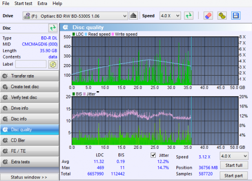

Kaptam egy TDK lemezt, hogy írjak rá az illetőnek filmet, viszont ilyen MID kódosat még nem láttam.
Milyen minőségű lehet, csak kíváncsiságból? Egyébként Japánból rendelte az emberke.
A lemez adatai:

Megjöttek a lemezek japánból.
TDK Blu ray Video BD R DL 50GB Dual Layer 4x Speed Bluray Hard Coated Disk
MID: CMCMAG-DI6-000
Verbatim Bluray Disc 50GB BD-R Dual Layer 4X Speed Inkjet Printable Blu ray
MID: MEI-T02-001Sajnos TDK-ból nem sikerült kifognom az ajánlott TDKBLD-RFB-000 lemezt.
